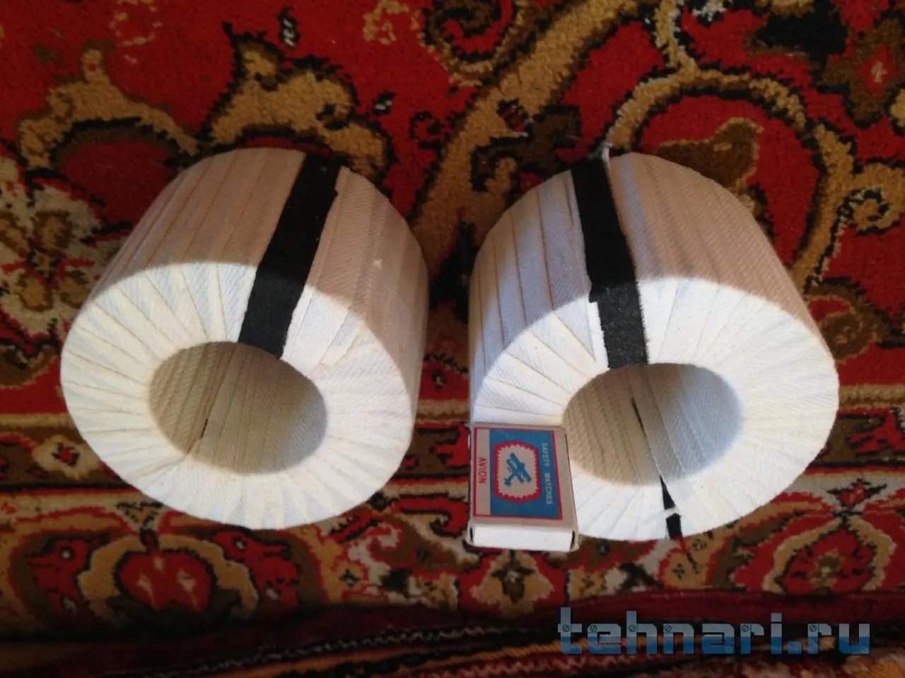

Потянут ли два этих тора 5-6 кВА если соединить последовательно обмотки размеры 140х70х95
    73.6 KB · Просмотры: 142
140 диаметр внешний. 70 диаметр внутренний 95 высота
По расчётам мощность одного тора 2400 ватт пробовал считать по программе там выдаёт при индукции 1.7 тл и плотности тока 4а/мм2 мощность 4квт доходит
Похожи на бублики с ЛАТРа, да, 2,5квт на бублик. Из двух можно сварку сделать...
Хочу их применить в качестве бесперебойника,нужно сделать так,чтобы можно было заряжать аккумуляторы от этих же трансформаторов,и когда света не будет они автоматически переключались в преобразовать.
2400 это габаритная
рабочая около 2000 ватт
Аккумуляторов пока нет но планирую 5 штук последовательно от камазов 12в 200ампер в час
и зачем вам 4квт?
либо 60х20=1200
либо 12х100=1200

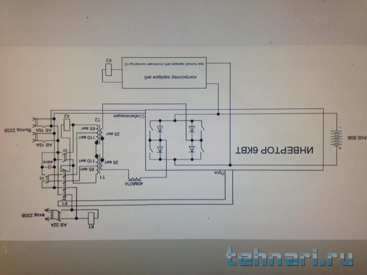

Не понимаю о чем вы.Мне нужно снять с тора максимальную мощность в 3 кВт а с двух торов 6 квт. Напряжение с аккумуляторов 60 вольт работать все это будет как бесперебойник когда есть сеть трансформатор понижает напряжение достаточное для зарядки 5 аккумуляторов т.е. С 230в понижает до 52в после выпрямления получаем где-то 71 в с учётом падения напряжения на диодах когда аккумы зарядятся трансформатор отключится. когда сети нет начинает работать инвертор он питается от 60 в с аккумуляторов и выдаёт синус с учётом стабилизации на вторичной обмотке идёт напряжение 32в на первичной обмотке перекомутируется контакторами для повышения уже с 32в в 220 в

140х70х95 и спичечный коробок не вяжутся, если высота 140, внешний диаметр 95 и внутренний 70
ширина коробка около 4 см(меньше)
70 +4 +4 = 78 а не 95

Не понял расчета, Это что, коробка 4мм? Там грань коробки почти 40 мм, итого: 70+40+40=150мм, а учитывая, что коробка меньше 40 мм, то и выходит 140 мм. Размеры верные.

а нагрузка какая?
Нагрузка абсолютно разная двигатели,лампочки,компьютеры,микроволновки все что можно воткнуть в розетку.Вот у меня вопрос хватит ли для зарядки действующих 52 вольта и способены ли трансформаторы без падения вах выдавать 6квт при плотности тока 4а/мм2
А 4КВТ не спасут любителя комфорта(двигатели, стиралка, кондей) при отсутствии электричества?
Инвертор может быть нагружен только на одну 100 ватину лампочку я делаю расчёт на 6 кВт чтобы при отсутствии света можно было болгаркой что-нибудь распилить или сварить сварочником так что 6 кВт это недолгая нагрузка минут 5-10 максимум а 4квт может быть долговременной пока не сядут аккумы
А 4КВТ не спасут любителя комфорта?
Не спасут.
Ибо он желает
Тупые советские учителя меня учили, что для увеличения мощности соединять надо параллельно. Ещё они что-то говорили про какой-то КПД и т.д.
А ТС считает ниже своего достоинства изучать школьный курс физики.
Если обмотки рассчитаны на напряжение в два раза ниже номинала,а ток в два раза больше почему бы не соединить последовательно??? Избежав уравнительные токи при не совсем зеркальной намотке второго трансформатора схемку прилагаю
