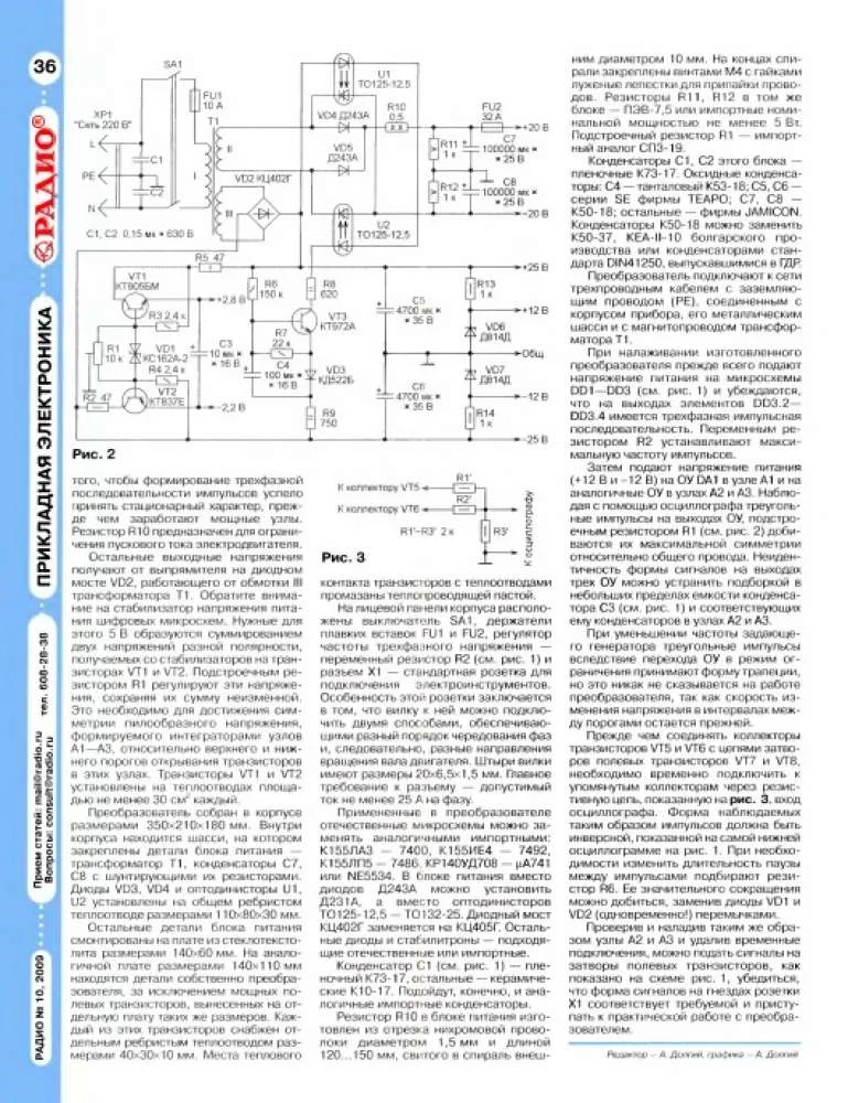

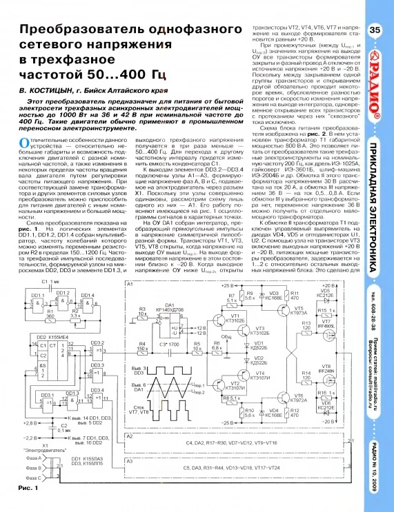

Кое-что накопал :)
    102 KB · Просмотры: 1,647
    168.5 KB · Просмотры: 244
