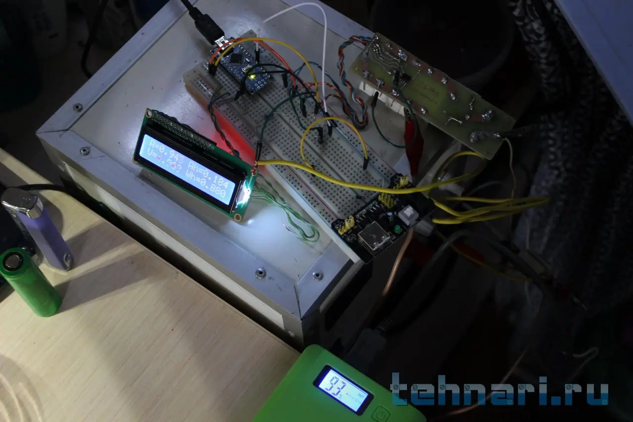

Сделал шунт, собрал пробный образец без логгера и настроек (модуль sd карты и энкодер где-то едут). Собирать измерительные устройства на беспаечных макетках - то еще извращение, но вроде добился стабильных показаний.

Ну вот, теперь осталось сравнить полученный результат с эталонным измерителем. :)
Да, только я пока не знаю где взять эталонный измеритель...
Доделаю и тогда создам еще одну темку посвященную всему устройству
Два мультиметра: один для измерения падения напряжения на шунте, другой для измерения тока. В принципе, диапазона 10 А хватит для тарировки шунта на 50 А.
