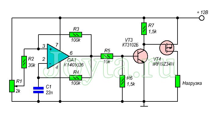

Нужен шим регулятор с управляющим плюсом для изменения яркости 2х ламп накаливания 12в 21вт. Будет использоваться для переноса габаритов в указатели поворота. Дабы не городить ничего лишнего в самом поворотнике хочу управлять яркостью стандартного поворотника. Ни у кого схемки не завалялось? А-то все что нахожу в инете - слаботочные схемы с управляющим минусом. Компактность приветствуется.
Сам себе отвечу.

Так. Принцип работы такой: постоянно горят габариты с яркостью 30-50% Включаем указатель поворота, габариты в передних поворотниках полностью выключаются, дабы не вводить в заблуждение других водителей

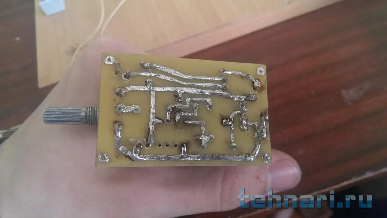

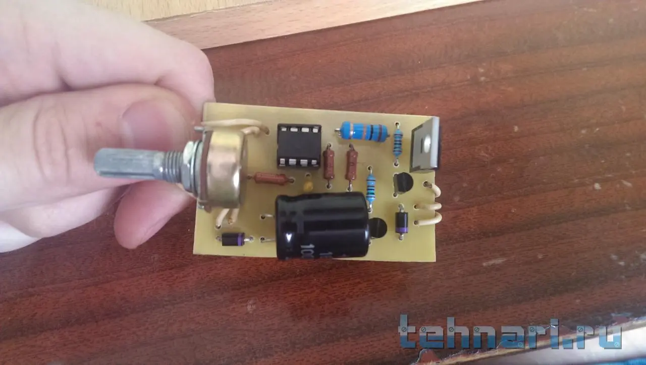

Сделал в общем я шим. Не работает. При разводке допустил ошибку и поэтому ОУ (lm358) пару раз включался неверно. Когда обжег об него палец нашел ошибку и исправил (пришлось загнуть ножки на 180 градусов). Но шим все равно не работает. Постоянно на выходе +12в. Подскажите где ошибка? Или lm358 все же не выдержал такого издевательского отношения?

Ну чтож. Почтим светлую память первопроходца. А в целом схема верная? Если у другой лмки развернуть ноги на 180 градусов и воткнуть в панельку, есть ли шансы на выживание? К слову, в протеусе схема работает.

Первопроходец сказал что мы охренели и продолжил работать (при развернутых на 180радусов ногах)... Проблема была в реле. Оно никак не хочет размыкаться от 11 вольт. Источником служит старый комповый бп. При этом, если контакт реле вручную переместить, то оно будет держать его, пока конденсатор не разрядится. Думаю эта проблема будет решена непосредственно на мотоцикле, все-таки там 13,8 вольт. Постараюсь исправить печатку, вдруг кто-то захочет в машине яркость подсветки регулировать, или применить ее в схеме заднего светодиодного фонаря
