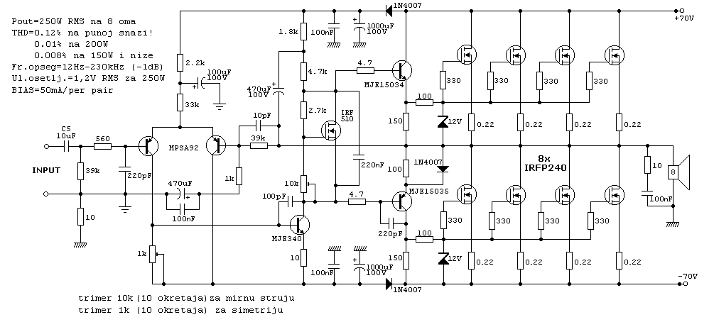

Доброго времени суток, уважаемые господа форумчане.
Вообщем собрал я такой вот усилитель, но нормально настроить его не могу так как он уходит в самоиндукцию. При повышении амплитуды на входе - на выходе мы получаем не синусоиду с круглыми пиками, а обрезанную, больше похожую на цифровой "прямоугольник" волну. И ещё пару фактов, если усилителя включать на прямую к БП горит предохранитель сети и предохранители на блоке питания (10А каждый) т.к. ток употребления очень высок (что-то коротит или просто крива работает).
P.S. по-поводу питания: тороидальный трансформатор 800 ватт, диодный мост в металлическом корпусе (диодная сборка) 35А, 2 по 10 000мф в плече; в результате после всей этой красоты имеем строго +-70в при условии когда в сети ровно 220 вольт
