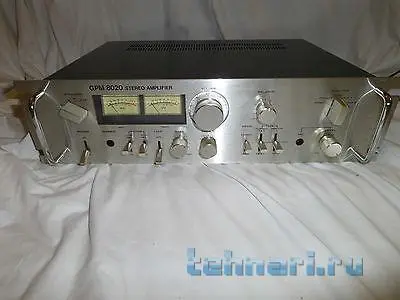

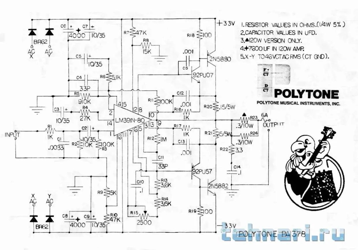

Попался мне на Авито очень красивый усилитель GPM 8020. Отдавали не дорого, ибо не рабочий. Но мне и не нужен рабочий. Мне нужен красивый, а рабочим я его сделаю. Так вот сгорели в этом усилке оконечные транзисторы , а на входе там стоит звуковой драйвер LM 391 - 100. Раньше не приходилось иметь дело с этим драйвером. Как звучит этот усь я понятия не имею. Может кто имел дело с этой микросхемой? Стоит восстанавливать родную схему, или лучше будет собрать в этот корпус что нибудь стоящее?

Починил. Там сгорели предвыходные транзисторы. Послушал как звучит. Что то не в восторге. Да ещё и фон какой то прёт. Отмыл его изнутри от грязи. Ощущение такое, что он последние 10 лет в луже жил. Ну, да я и ничего другого не ожидал увидеть и услышать. Главное, что внешний вид у него просто идеальный. Оконечник буду менять. Пока ещё не решил, что буду в него собирать. Давно хотел сделать Лайкова. Блок питания выдаёт -+ 36 в. То, что надо. Под это питание можно что угодно сделать. Что делать с предом пока не решил. Будем немножко посмотреть, а там видно будет. Но склоняюсь к мысле, что и его постигнет та же участь. Крутилки не шуршат, и это гуд.
Здравствуйте. По поводу данного усилителя GPM8020 вопросик можно? Он у Вас сейчас в рабочем состоянии? Вы его не переделали? Попался мне на ремонт данный винтаж, со сгоревшим блоком питания, транзистор и резистор в одном плече. Транзистор A509. А вот резистор сгорел, номинал не понятен. Если есть возможность посмотреть его номинал? Резистор R403
Да ещё в каком рабочем то ! Огонь !!!!
Естественно переделал. Потому и огонь .
