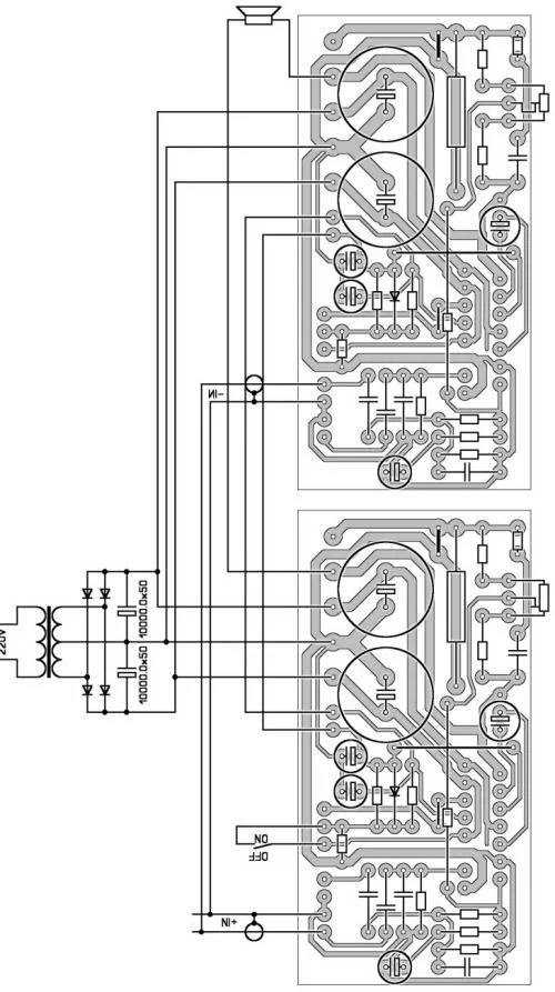

Всем здравствуйте.Ребята, есть схемка проверенная у кого с печаткой для двух TDA 7294(93) в мост. Желательно с тех. характеристиками. Хочу попробовать увеличить выходную мощность, на данный момент питаю одну микросхему от ИП, +-28 вольт в плечо. В нагрузке сабик типа "ЗЯ" на 300 ватт,планирую поставить во "Фьюжик".
В мостовом включении сопротивление динамика должно быть 8Ом.
Понимаю. Хорошо можно рассмотреть схему параллельного включения 7293,у нее вроде отдельный вывод для этого есть.
Вот схема и плата для моста. На ост Дед ГУУГл ответит.
