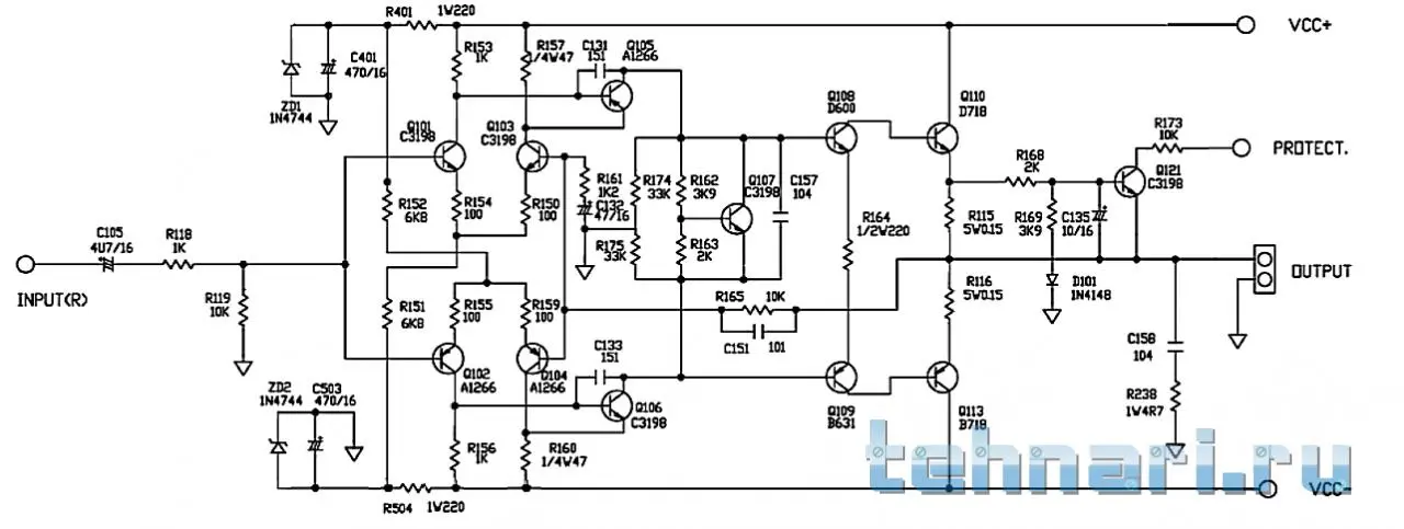

Он в единственном экземпляре у меня (один канал).

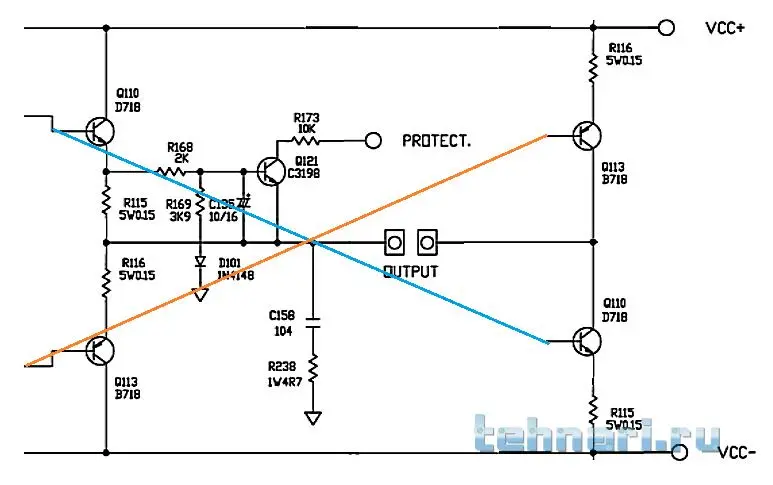

Поэтому и спрашиваю, можно ли обойтись только выходниками, или второй канал по-любому придется собирать?
Пробовал вот так делать, но уходит в защиту...
