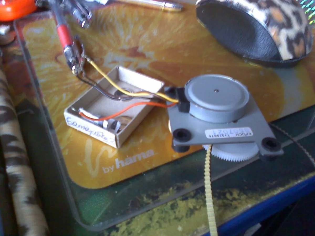

После случайной смерти непослушного сканера (от случайного падения на него кирпича))) - провел вскрытие и достал все полезные детали.
Но есть вопрос про моторчик: собственно, а как привести его в движение?
какой ток и на какие провода надо давать?

Судя по виду он похоже шаговый, и для него надо собирать плату.
А мне кажется всёж шаговый, он мощный и может точно засекать местоположение каретки(с помощью электроники ессно) а трёхфазные ониж скоростные и слабые.
это по типу той крутилки на флопике?
Ale-nov11, ты по меряй сопротивления обмоток, относительно
общего провода сопротивление у всех должно быть одинаково, между
остальными в два раза больше ??? :)
а как я померяю? Разбирать чтоли?
Покрути рукой вал двигателя, если будет легко крутиться и с инерцией то трёхфазный или обычный, если с трудом и как бы перещёлкиваться то от шаговый.
по-моему первое
Почему разбирать, там четыре конца выходит, вот на них и замерять
мультиметром (тестером) сопротивление, оно должно быть несколько Ом ... :)
