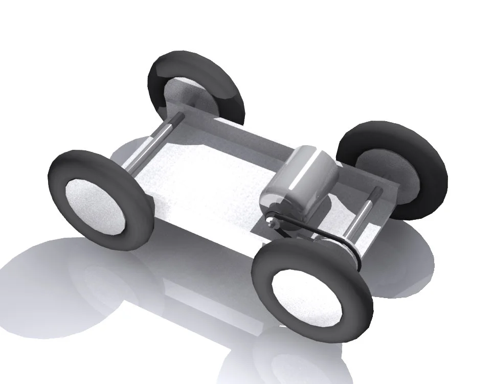

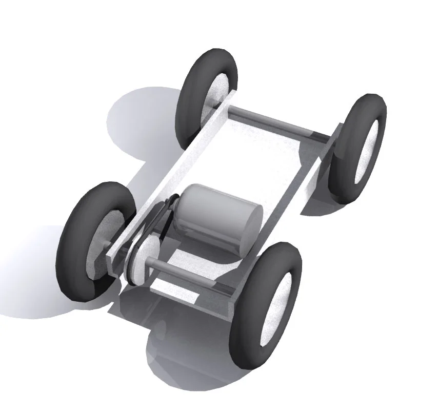

Привет всем! я учусь в 9 классе, у меня по технологии творческая работа, надо спаять плату и тп, это все я сделаю. Все одноклассники по разному муттят и тп. А я хочу сделать луноход, у меня есть моторчик игрушечный такой )) вот как сделать чтобы коолеса крутились за счет моторчика??
Не понятно в чём сложность.
Я ваще не умею. там просто моторчик. и я имею ввиду, не на то что машинка где он был раньше, а на другом корпусе. И там нету этих как там их которые соединяют с колесами
На колёса можно передавать при помощи ремня, это самый простой вариант.
Что-то типа такого можешь сделать.
    25 KB · Просмотры: 1,597
    22.9 KB · Просмотры: 2,441
Спасибо!!! Я типа такого думал, только с резинкой....
Да, именно с резинкой. Пассик можно сделать из аптечной резинки.

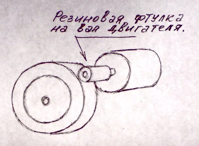

Вот самая простая, передача, для демострационных моделей >>>
А как собираешься выполнять пороты ??? :)
    43.4 KB · Просмотры: 93

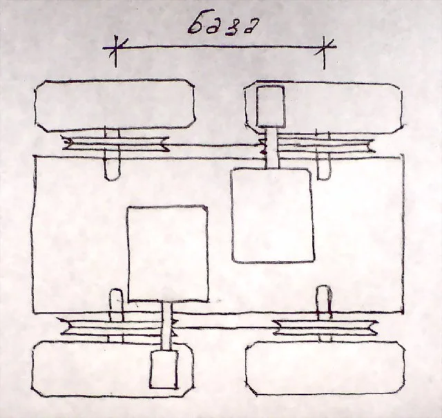

В любом случае два двигателя будет, а если луноход,
то есть самое простое решение, ща намалюю ... :)

Да зачем два, ему же поворачивать не надо и не робота он делает, вполне думаю и одного хватит.
Зачем большой мотор, достаточно от игрушек ...
Четыре независимых колеса, соединюнныбоковой парой через
пасик (резинку). Два мотора, один крутит одну сторону, другой
другую ... А дальше как у танка, если колеса вращаются в одну
сторону, он едет прямо, если в разные то разворачивается.
Колеса должны быть как можно биже друг к другу, на рисунке база ... :)
    46.7 KB · Просмотры: 102
О_о не))) лучше тогда чтобы вперед)))) а то саму палту куда сувать)
