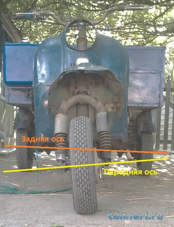

Здравствуйте, друзья-камрады!
Мой мотороллер Муравей кривит вилкой или подвеской, или душой, не знаю. Заваливается вправо, мешает мне рулить и нарушает баланс сил. Взгляните бодрым взглядом, где искажение и как его вернуть к реальности?
Ссылки на фото от новичков форм не принимает. Но они здесь:
cloud.mail. ru/public/58kV/35NmkzCAL
cloud.mail. ru/public/CWQu/378PLdicY
Больше похоже, что левая часть подвески выгнута вверх и влево. Или кажется так...
Есть кто живой?
