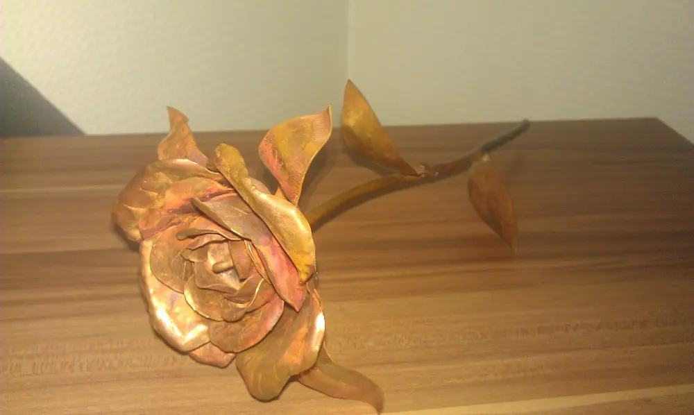

Вот был как то мной сделан такой вот цветочек.И подарен моей девушке.
Позже было придумано название :)
Весь цветочек сделан полностью из меди.
Учился газом паять:)
    24.5 KB · Просмотры: 281

Делается очень просто.
Нужно листовая медь, медная трубка и медная проволока.
Из инструментов ножницы по железу,горелка,круглогубцы,ну и зубило с молотком чтобы сделать текстуру на листьях.
Ну рисунке,см.фото, я накидал примерную форму всех деталей.
Деталь под номером один нужно вырезать два раза.Служит она лепестками под бутоном,см.фото.
Деталь номер два собственно сами лепестки,их у меня всего два.
Ну и деталь номер 3,рисунок примерный форму можно изменить и если есть желание добавить ещё лепесток, нужно вырезать 4 раза.
Каждый раз уменьшая размер.
Точки обозначают дырки.Когда всё вырезано и дырочки просверлены берётся проволока загибается с одного конца и на неё нанизываются все вырезанные части.
Сначала самая маленькая часть номер три потом по увеличению в самом конце одевается деталь номер 1.
Потом на проволоку одевается трубка и всё это запаивается.
Трубка слегка сгибается, чтобы стебель был не просто ровный,ну и к нему припаиваются лепестки.
Ну а дальше ищем в сети фотку розы и загибаем части номер три и один чтобы выглядели как бутон от розы.
Ну вот вроде и всё.
К сожалению фото процесса несохранил а меди чтобы повторить сейчас нет.
