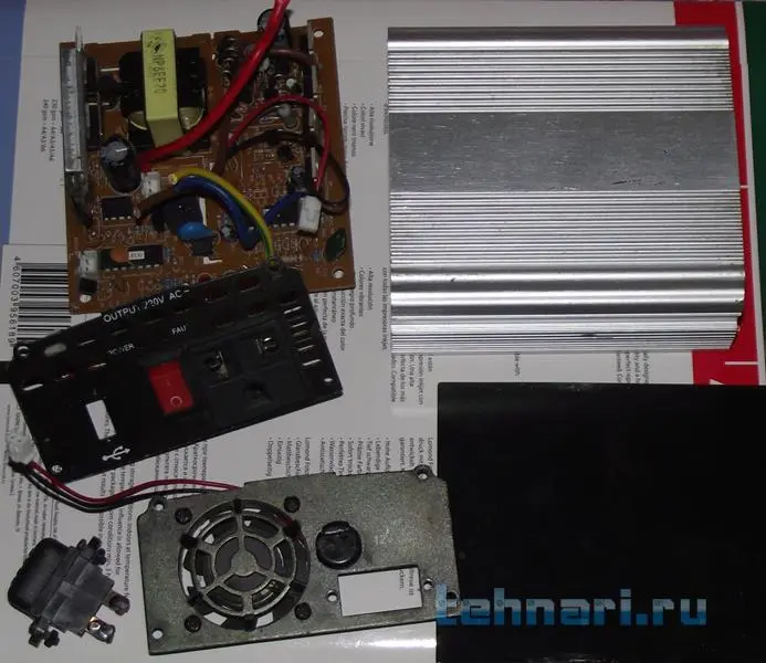

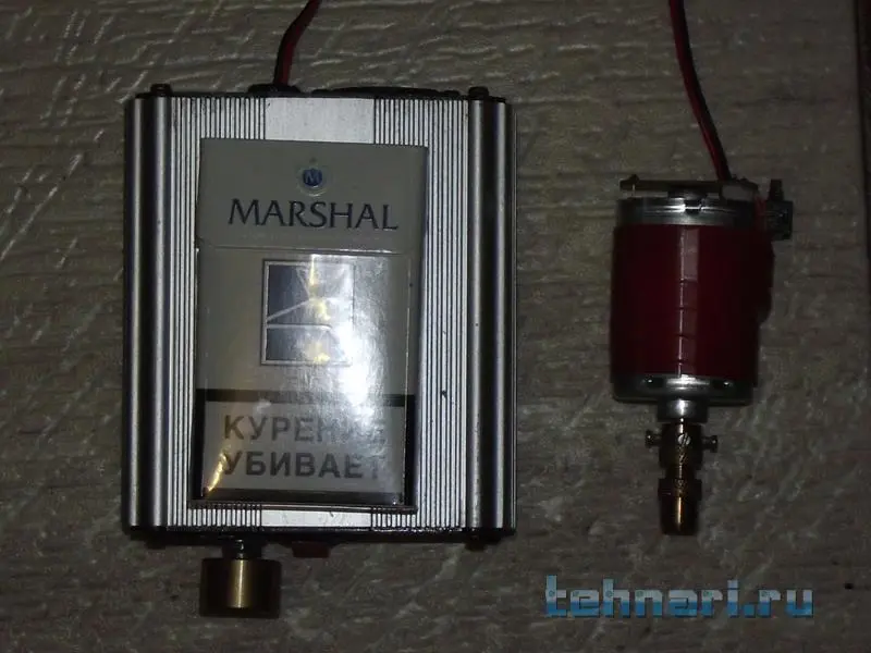

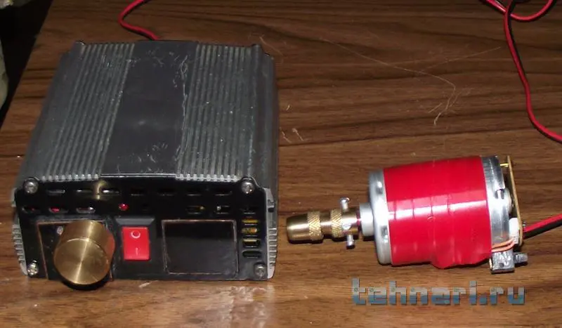

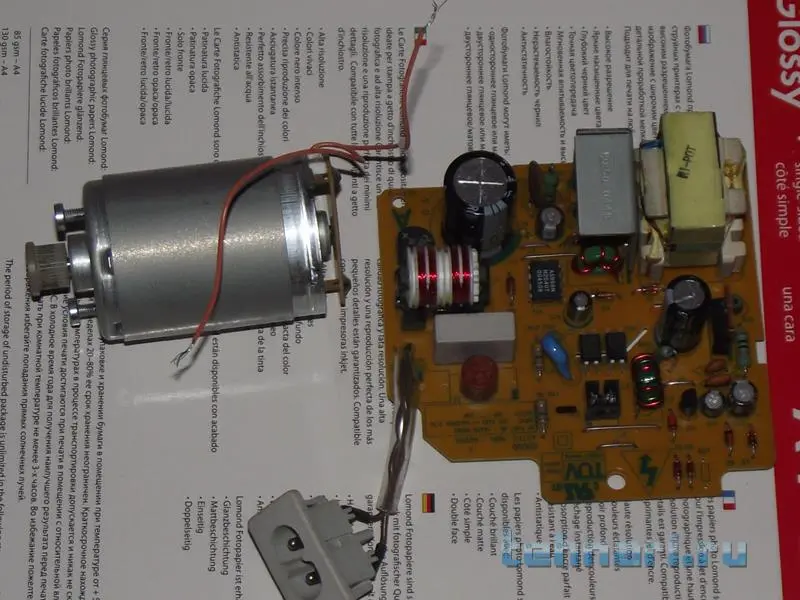

Всем доброго здравия. Решил и я показать своё творение. Особенного ни чего нет, но после сегодняшнего испытания выяснилось, что сверлить им гораздо удобнее чем бор-машинкой, коя у меня уже давно имеется. Держать в руке моторчик легче,шума ни какого,хоть ночью сверли,места почти не занимает. Рабочего места у меня нет, каждый раз приходится всё доставать и убирать, а возится с чемоданом лишний раз не хочется, лично для меня плюсы очевидны. Честно говоря делать я её не собирался,просто давно лежал без дела преобразователь, горелый естественно, нашёл его пару лет назад. Недавно нашёл ещё (сами знаете где) принтер HP, в результате вскрытия из него был извлечён импульсник и двигатель. Блок питания оказался рабочим, на выходе 18 вольт. Двигатель мощный, пальцем остановить трудно. Вот после этого и появилась задумка. Вал на двигателе - 3 мм, а в патроне отверстие - 4 мм, решилось всё просто,на вал надел термоусадку (на валу имелись риски) патрон встал как родной, биения нет. Так как почти всё у меня уже было, осталось только купить деталек на ШИМ, всё это устройство обошлось мне рублей в 150, что не могло не радовать. В заключение немного фото.

Не фиг се маленькая? Она хоть регулируется ?... :)

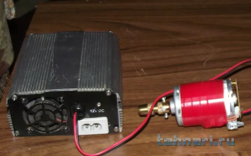

Юрий,чуть больше пачки сигарет,разве большая?Про ШИМ я выше писал,ручечка регулировки имеется.Можно было ещё реверс замутить,но вроде как не зачем.
