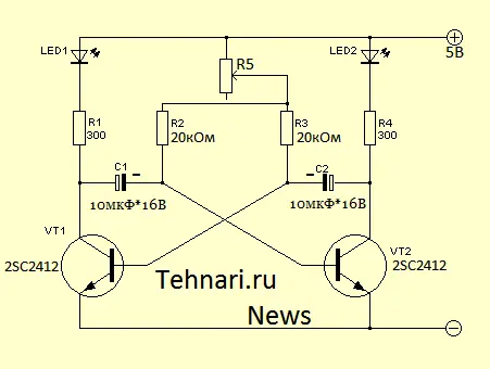

Знойным летнем днем заставила меня нужда высадится возле Госцирка, увидя на той стороне дороги магазинчик электроники я не устоял и пошол туда дабы чемнибудь затарится... подумав подумав было решено купить детальки для мультивибратора на SMD компонентах. Прикупил первый попавшийса в прайсе SMD транзистор 2SC2412, стоит он всего нечего - 5Рублей. Что нельзя сказать о танталовых конденсаторах 16В 10МкФ стоит аш 16Р!
Но меня немного занесло, я ведь даже схему вам не поеазал, а уже о компонентах размышляю...
На самом деле схема взята с радиокота.
http://www.radiokot.ru/start/analog/practice/04/
...Но така как сильно переделана решил затереть логотип радиокота и вставить наш.
Теперь вы увидили схему и наверно е заметили. Где печатка?!

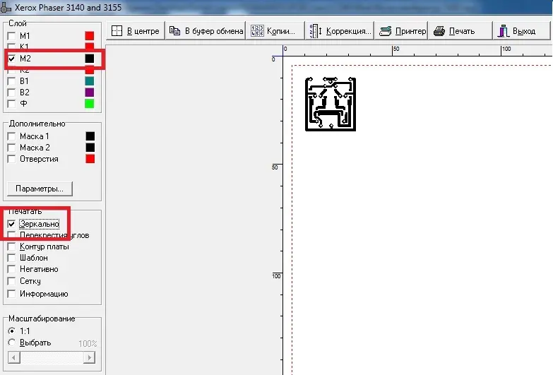

Вот она:
Посмотреть вложение Мультивибратор SMD.zip

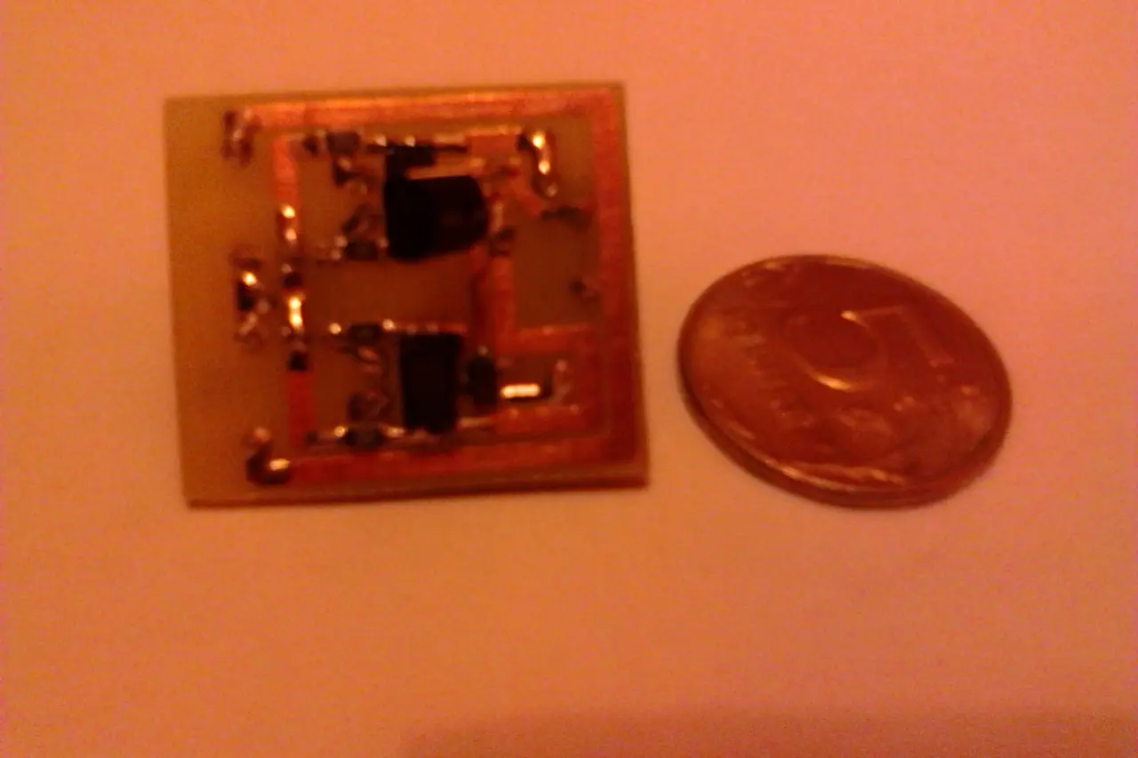

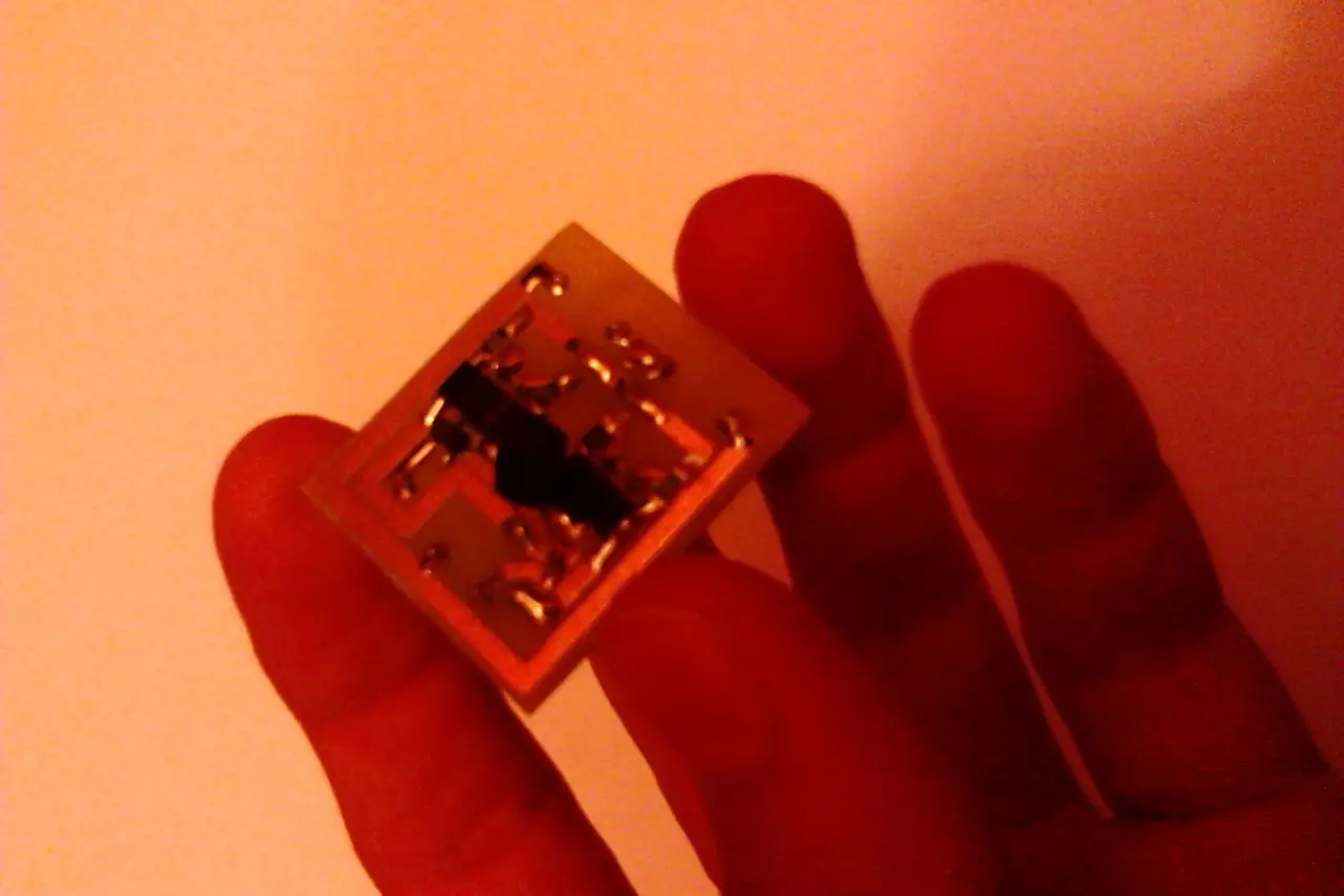

Хоть и плата очень большая получилось, но элементы распологаются довольно эргономично. Чего я и пытался добится...

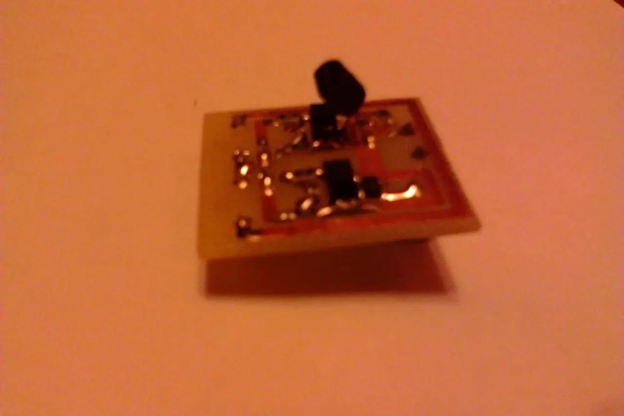

При повторении рекомендую собирать по некоторой нехитрой последовательности запайки.
1Транзисторы
2Конденсаторы
3Резисторы
4Светодиоды
5Перемычьки
6Переменный резистор R5 и клемник питания
Пару слов о резисторах.
Резисторы форм фактора 1206 имеют на своем корпусе 3х значьный код обозначающий его сопротмвление. Последняя цифра этого кода обозначает количество нулей приплюсовываемых к первым 2м цифрам.
Поясню на примере:
Код 121 обозначает 12 * 10^1 = 120Ом
Код 301 обозначает 30 * 10^1 = 300Ом
Код 203 обозначает 20 * 10^3 = 20000Ом или 20кОм

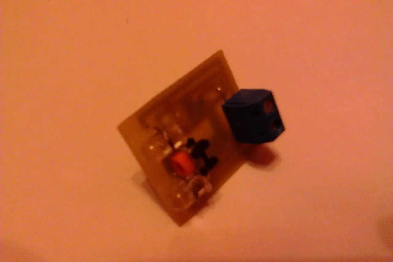

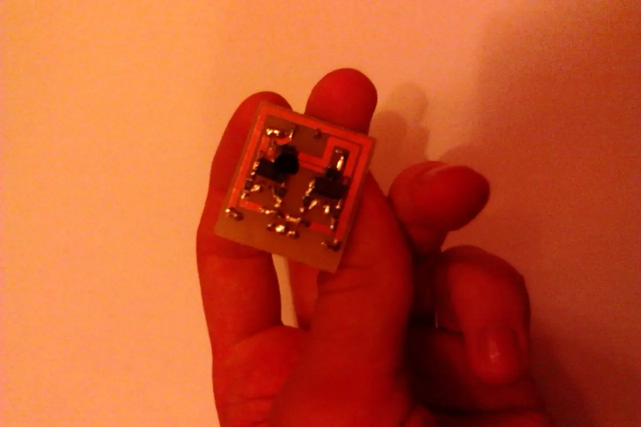

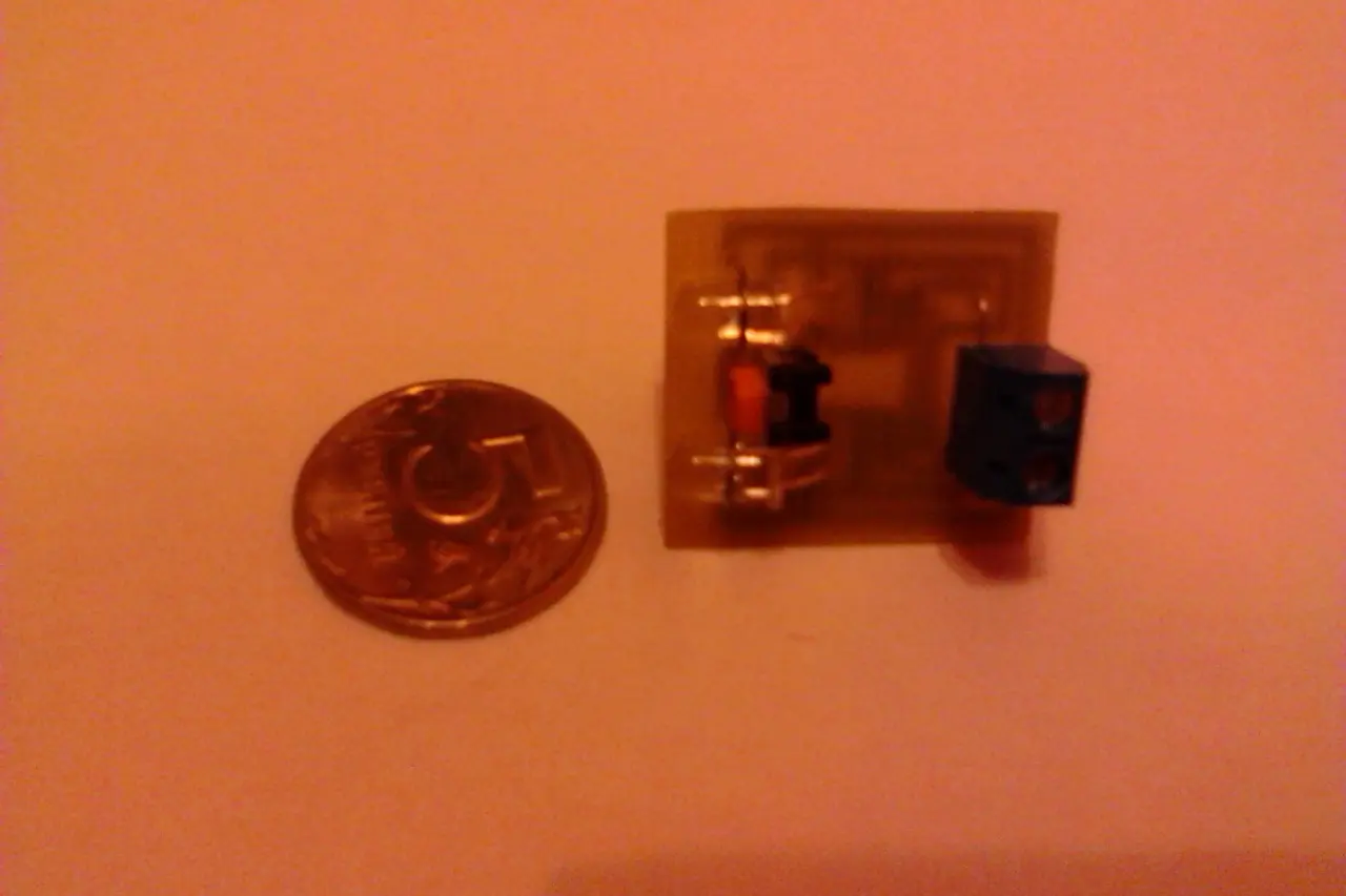

Ну вот и фото готового устройства:

ПС: Один транзистор я потерял. Пришлось ствить С945
Переменный резистор R5 можно любой.
Не забудьте ОТЗЕРКАЛИТЬ ПЛАТУ!
