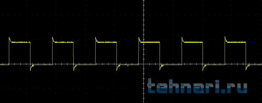

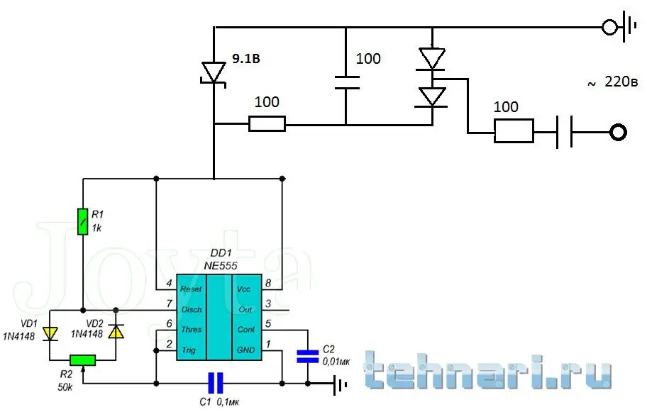

Всем привет!
Собрал схемку на 555 смотреть тут
С 1 раза все запустилось, скважность меняется от 5% до 100%, но на осциллографе не все четко, как хотелось бы. Прилагаю скрин. Питание усиливал в 3-4 раза, электролит ставил разные. На хвосты это не действовало. Вот думаю может это помехи? фильтры не делал.
    8.8 KB · Просмотры: 91
Это, скорее всего, связано с тем, что нет гальванической развязки с электросетью.
Попробуйте включить свою схему от БП с трансформатором.
Перенес хрень сюда.
    15.8 KB · Просмотры: 281
Да вы правы, если запитать от повер банка 5в, то картинка красивее. Для низковольтных схем, безусловно трансформатор нужен, но я еще рассматриваю вариант регулировки мощности 220в тенов. Да и насос хочу летом попробовать покрутить. И простота схемы не будет лишней.
Да и не должны эти хвосты влиять на работу схемы, фронты не завалены, на 1В пинок в начале, даже поможет, а -1В при прерывании тоже быстрее разрядит базу транзистора.
На 555 таймере + транзистор регуляторов мощности еще не делал, кто знает, есть ли смысл? Может симисторы (обрезание полу волн ) с этим лучше справляются?

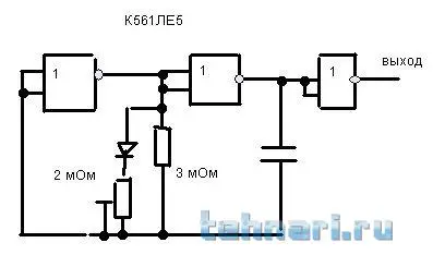

А если попробовать сделать на обычной логике. Простейший генератор с времязадающими резистором и конденсатором. Параллельно резистору поставить последовательную цепочку из диода и переменного резистора.
В реальности там скорее всего никаких пинков нет. Похоже что щуп осциллографа не настроен.
Налицо недокомпенсация делителя щупа.
Если не затруднит, выложите схему.

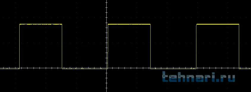

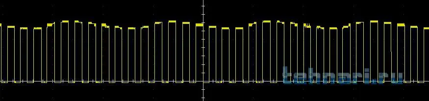

Купил у китайцев осциллограф, в ихней программе, что бы посмотреть на 5в+ надо переходить на х10. Но на вход таймера приходит ровный график, а на выходе хвосты ... пока не понимаю ситуацию.
Если в симуляторе на выход поставить конденсатор 1мкФ, то получается смоделировать эти хвосты.
Наконец я понял, что вы имели в ввиду. Не знал, что щуп надо настраивать. Прилагаю скрин.
Хех, на втором видна синусоида под нагрузкой 2 светодиода.

Извиняюсь за качество. Примерно так.
    5.4 KB · Просмотры: 99
Спасибо.
Ну надо поиграться с этой схемой, пока не вижу преимуществ. Если правильно понял, то 5В это максимум, а силовому транзистору надо 6В.
561 микросхема держит питание от 3 Вольт до 15. Если нужен большой ток, то на выходе ставится обычный ключ, либо усилитель, он то как раз и не должен давать выбросов. А может дело в Вашем осциллографе? Такое бывает в дешевых приборах.
