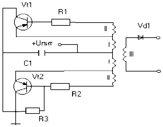

Моя первая схема на транзисторах. Прошу помощи
нашол в инете схему зарядки под гаусган... не сложную и подходящуу по мошности.. решил спаять все это... Схема зарядки конденсаторов. и как вы думаете? Включаю... и все ток на выходе ()... Вобщем вся надежда на вас.
Сначало я подготовил (купил) все детали в ПРЕКРАСНОМ магазине электроники где мне недоложили деталий и при этом взяли с них денгии....
Итак...
1 Привинтил транзисторы к радиатору
2 Определил их тип ( П-Н-П ) , определил где какие контакты 1эмитер 2колектор 3 вывод база
3 отогнул у обоих выводы базы вверх, коллектора вниз а эмитер оставил прямой
4 припоял к базам обоиз резисторы 0.5 ватт 100Ом которые в свою очередь припаиваились к катушке
5 припаял кондер "замкнув" его выводом выводы коллекторов к нему припаял провод +
6 к томуже выводу кондера что был присоединен к коллекторам присоединил резистор 560Ом который подсоединялся к базе 2ого транзистора

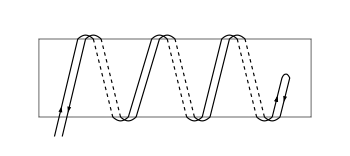

А теперь про катушку.......
1 Отмерил проволку согнул пополам и намотал 5 витков 1 обмотки
2 По томуже принципу намотал 2 катушку 6 витков В итоге получилось 8 выводов
3 зафиксировал изалентой
4 намотал 210 витков 3 обмотки ОДИНАРНОЙ (не сложеной вдвое)
5 Зафиксировал изолентой и проверил омметром получилось 29.5 Ом
6 Зачистил контакты обагрев на газу и счистив ножиком до блестящего слоя
7 ВСЕ СОЕДИНИЛ
И не робит Резисторя я проверил может только кондер или транз
