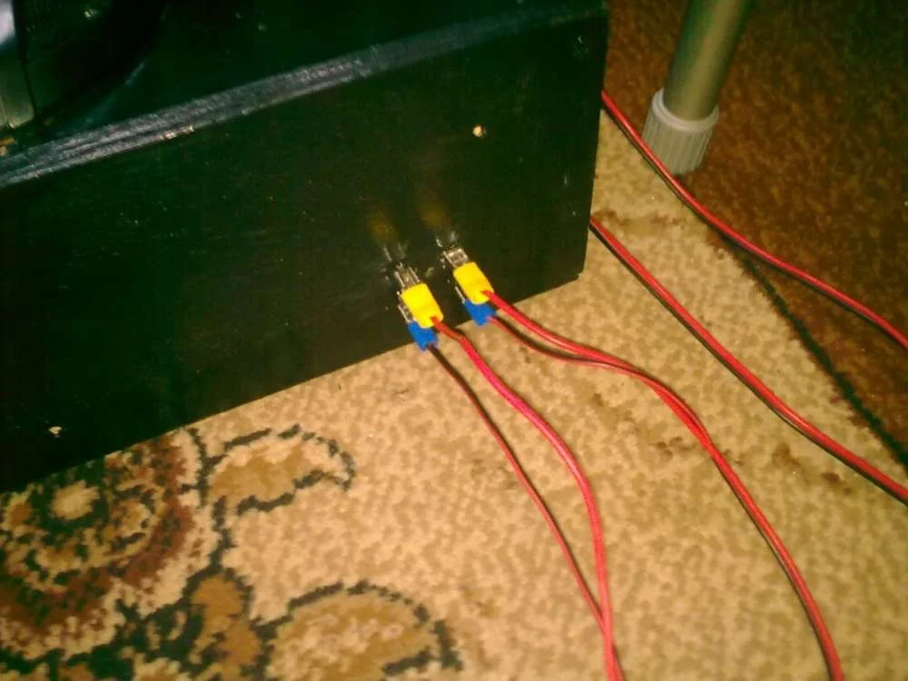

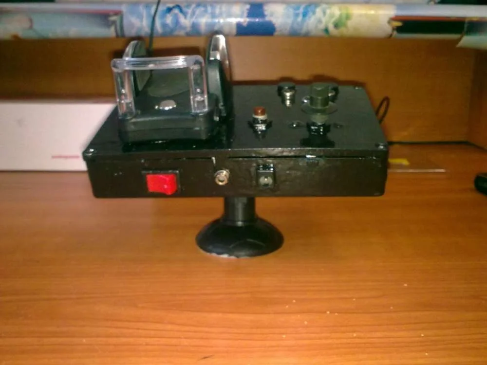

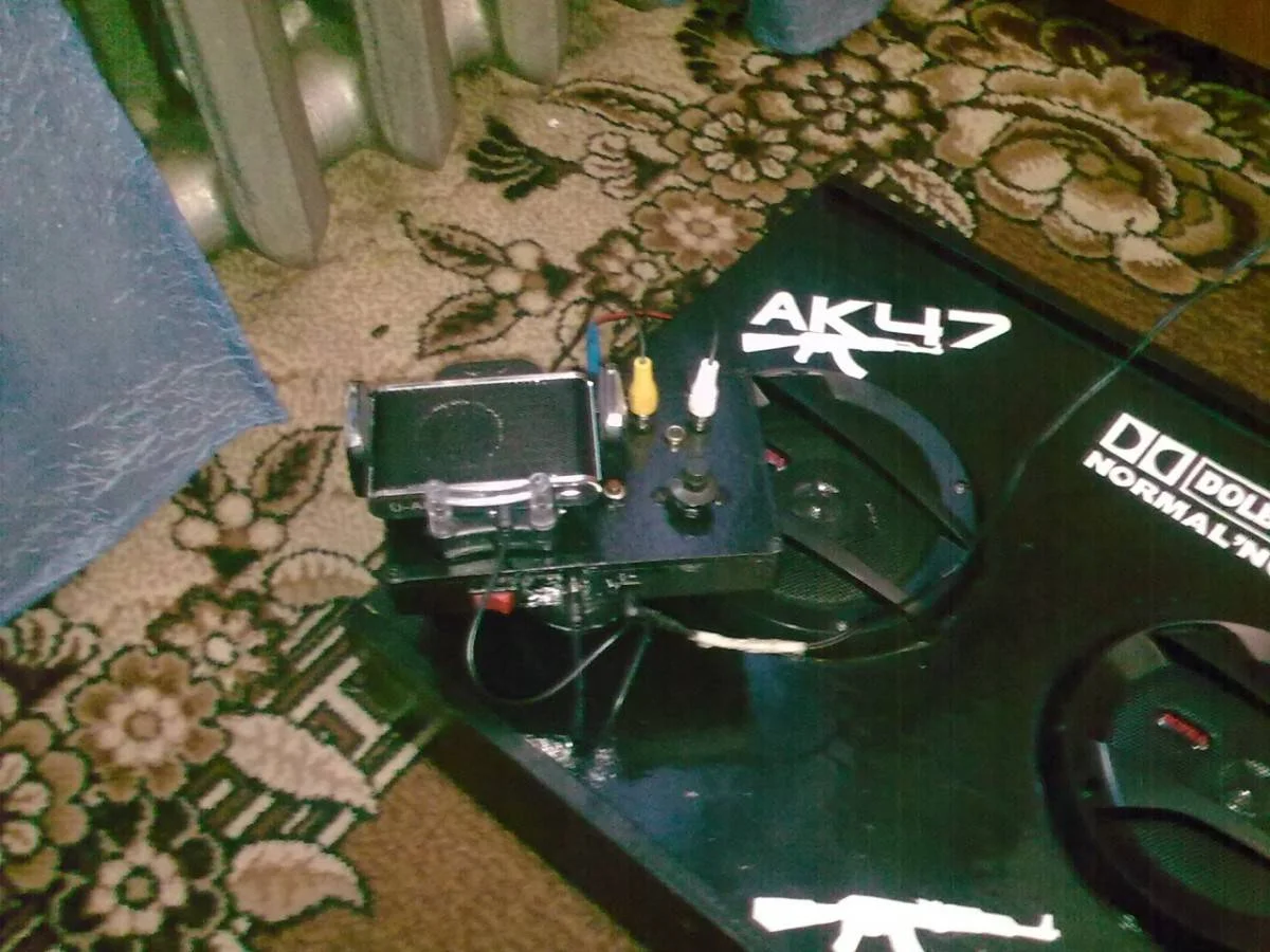

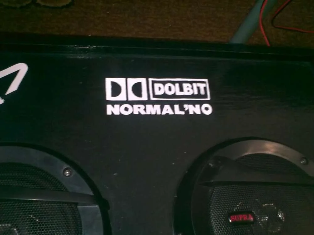

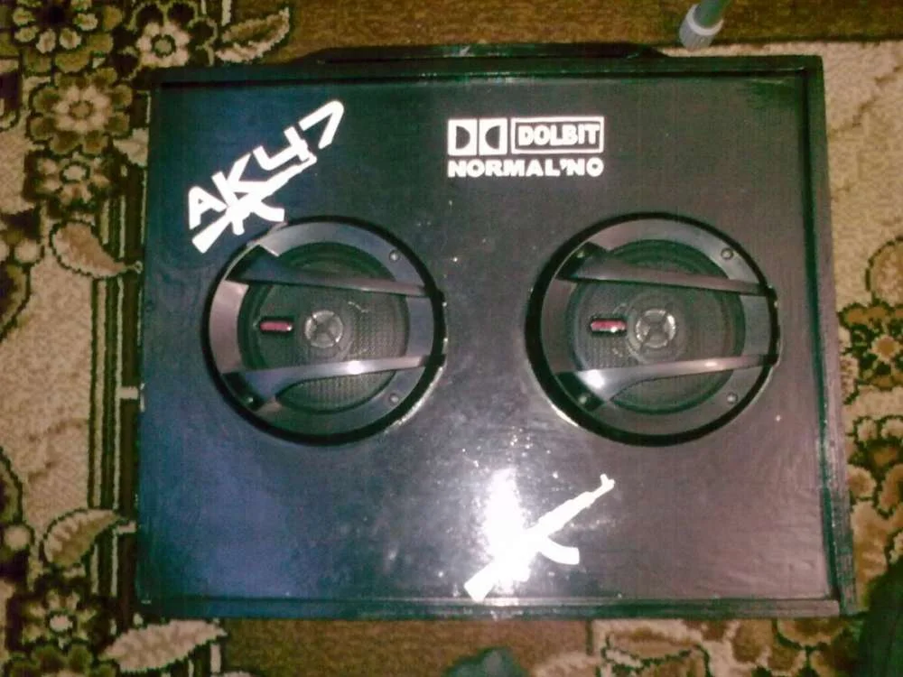

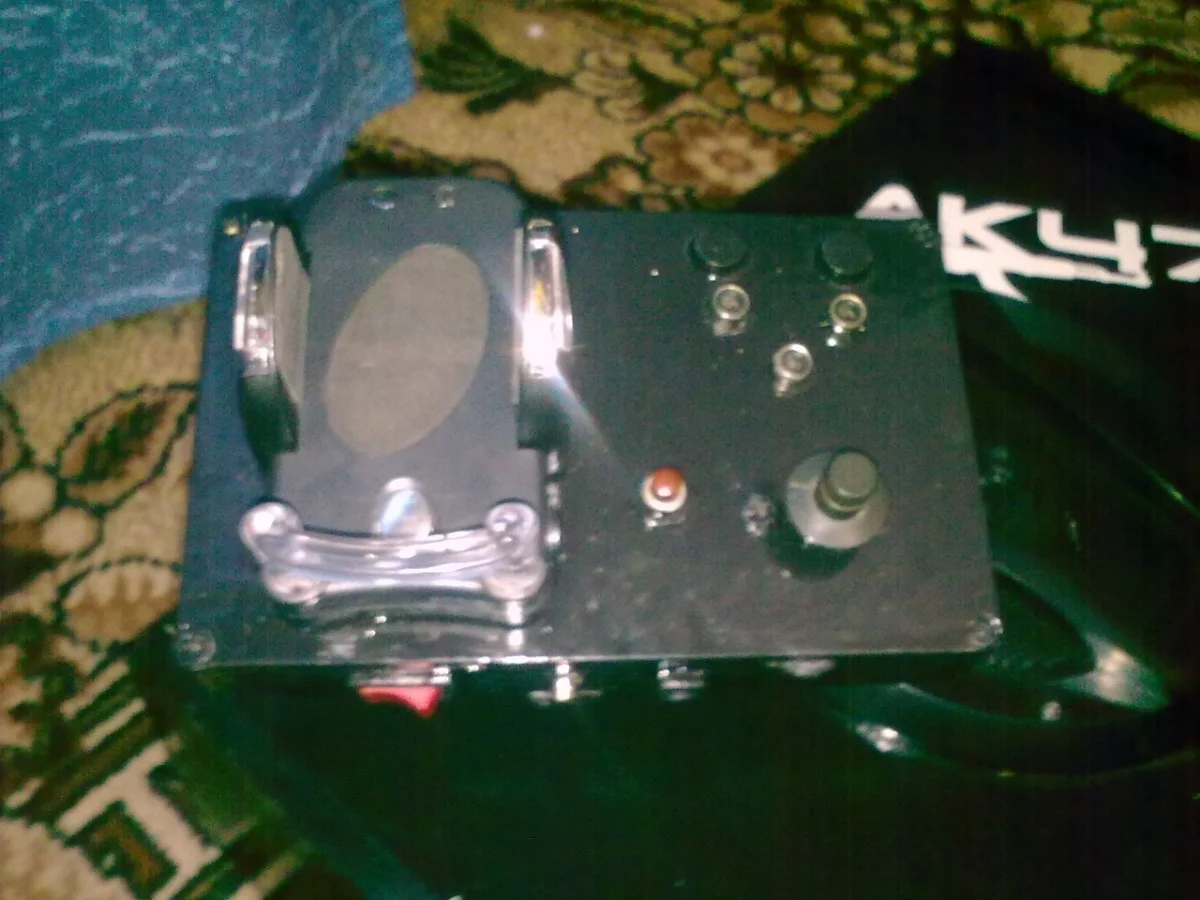

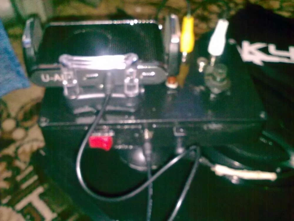

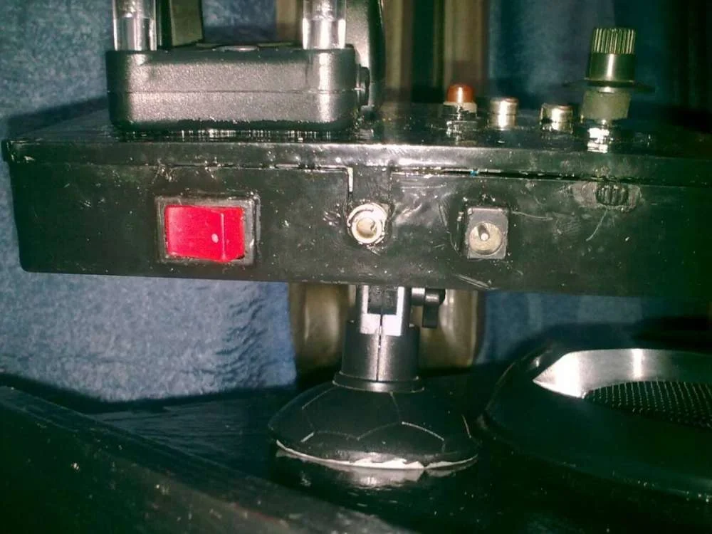

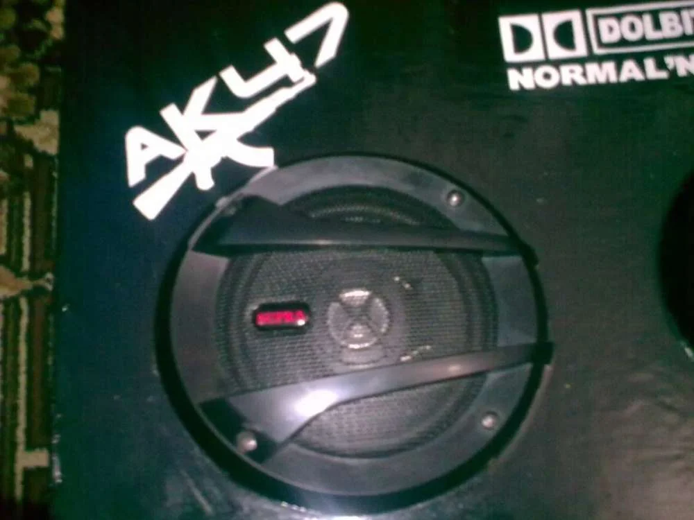

Сдесь самодельная колонка собранная мною из авто аккустики SUPRA SBD-1302 и усилитель на TDA1558Q тоже собранный мною.

не плохо получилось))) а расскажи по подробнее о корпусе, усилителе, питании...

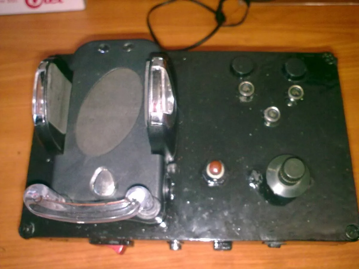

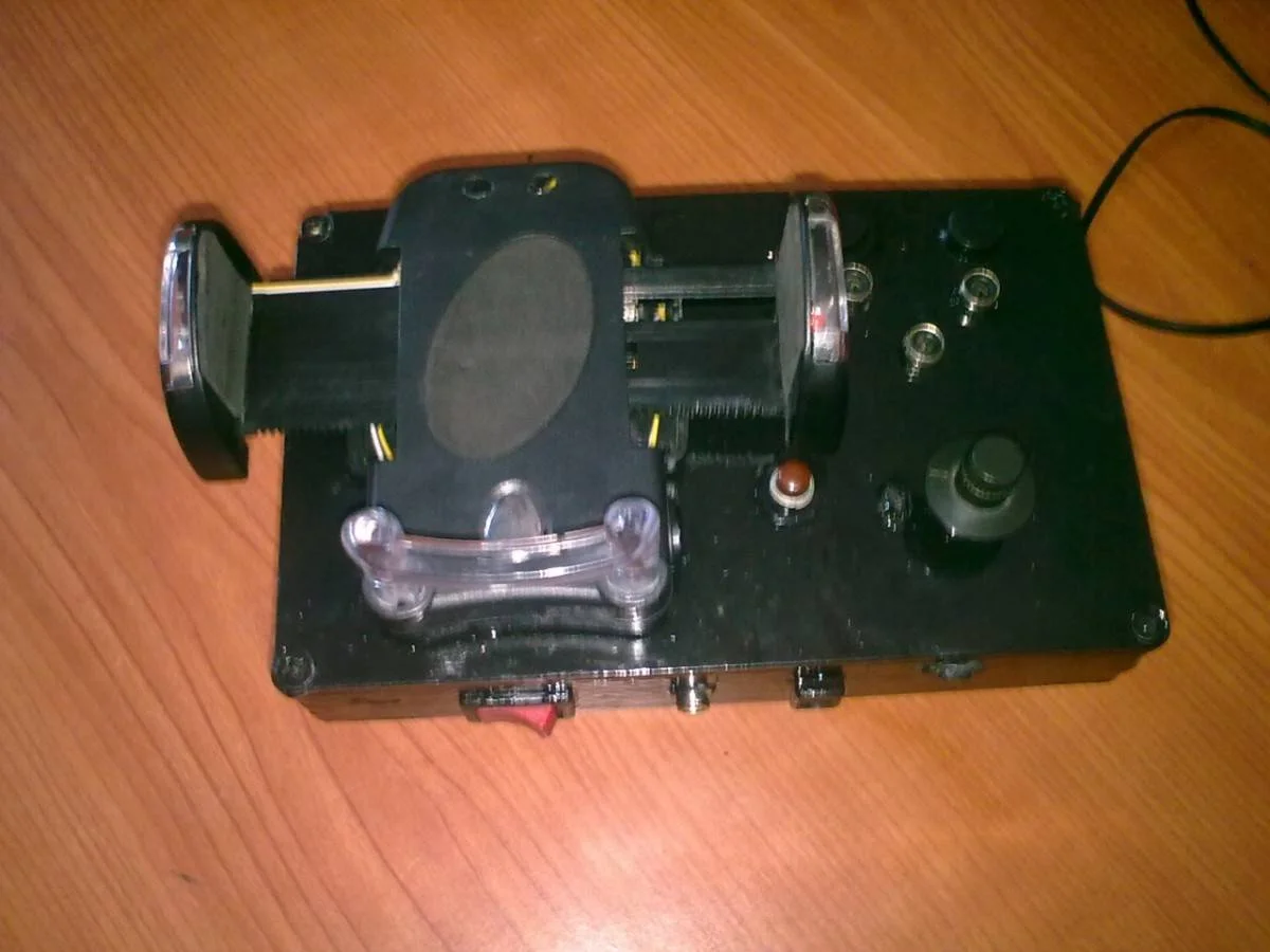

Корпус от старого советского антенног усилителя, усилитель на TDA 1558q разводка печатной платы, питание от от батарейки шуруповёрта 1,3ач 12в знаю мало для него,
не могу найти трансформатор иногда беру из горожа зарядник для зарядки автомобилного аккума там 12в 30ампер

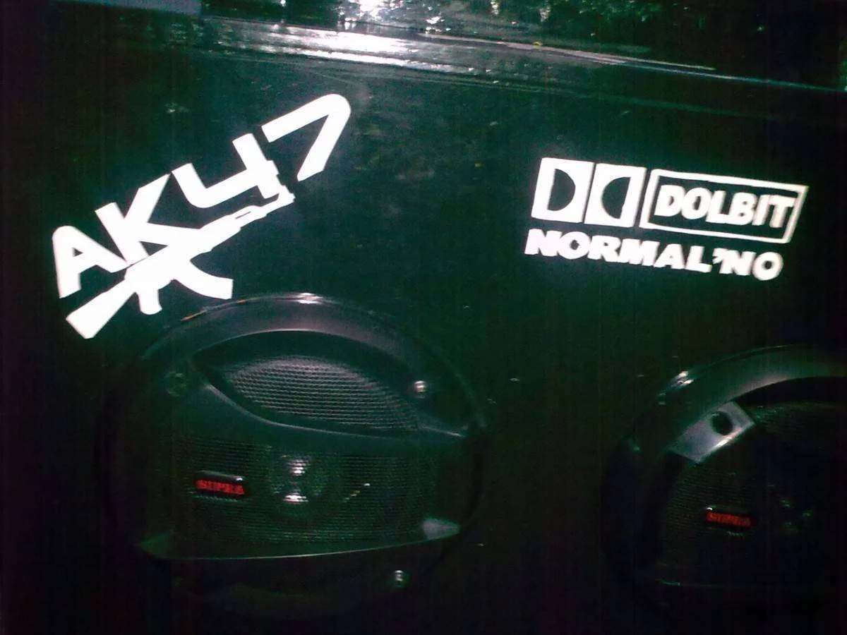

а красил чем? и еще)) как наклейки сделал???
красил чёрной глянцевой краской кистью, наклейки из самоклеющей плёнки я ее отцетоно отмыл рисунок и она стала белой потом к монитору приклеил плёнку и по линейке копировал рисунок с компа

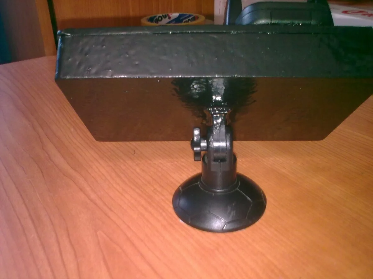

подставка для телефона на усе это поставка для телефона в машине а усил на подставки это тоже от подставки для телефона я её просто приклеил
WTF?! ты мне моск сломал...
по теме: усь зачотный. покрашено немного небрежно, а так очень даже ничего.
Захотел и сделал! Молодец, так и продолжай! Удачи.
