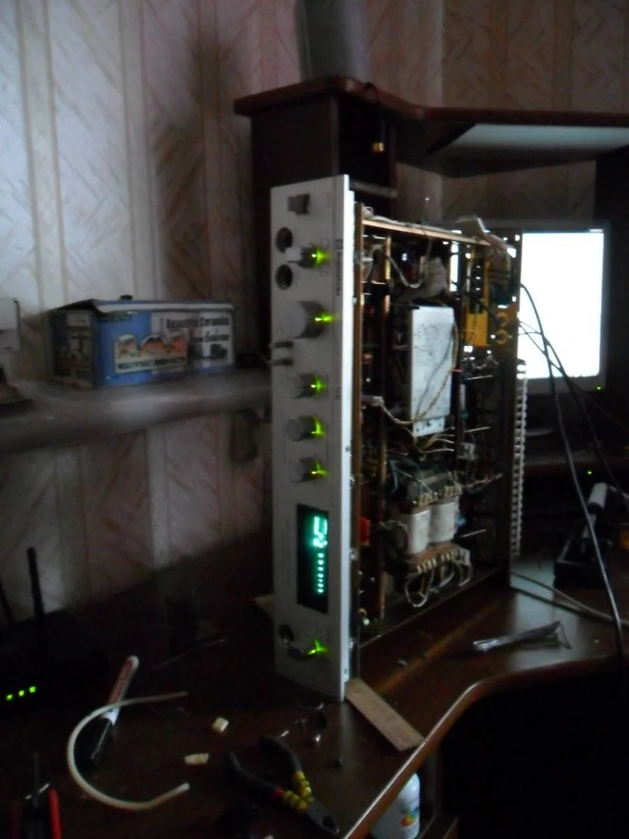

притащил мне друг до боли знакомый "radiotehnika U101 stereo" с просьбой привести в божеский вид.
итак...
начал с "селектора входов",а конкретней выкинул его.
заменив штекера выходов и входов.

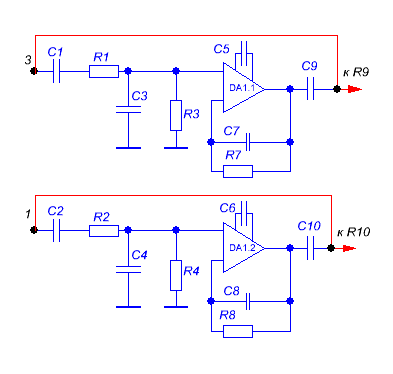

далее предварительный усилитель - была удалена микросхема D1 (к157уд2) вместе с обвязкой кроме R9-R10. фото прилагается!

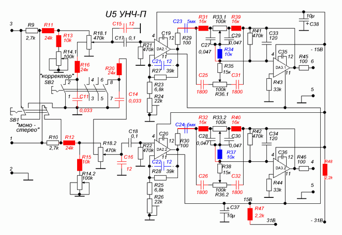

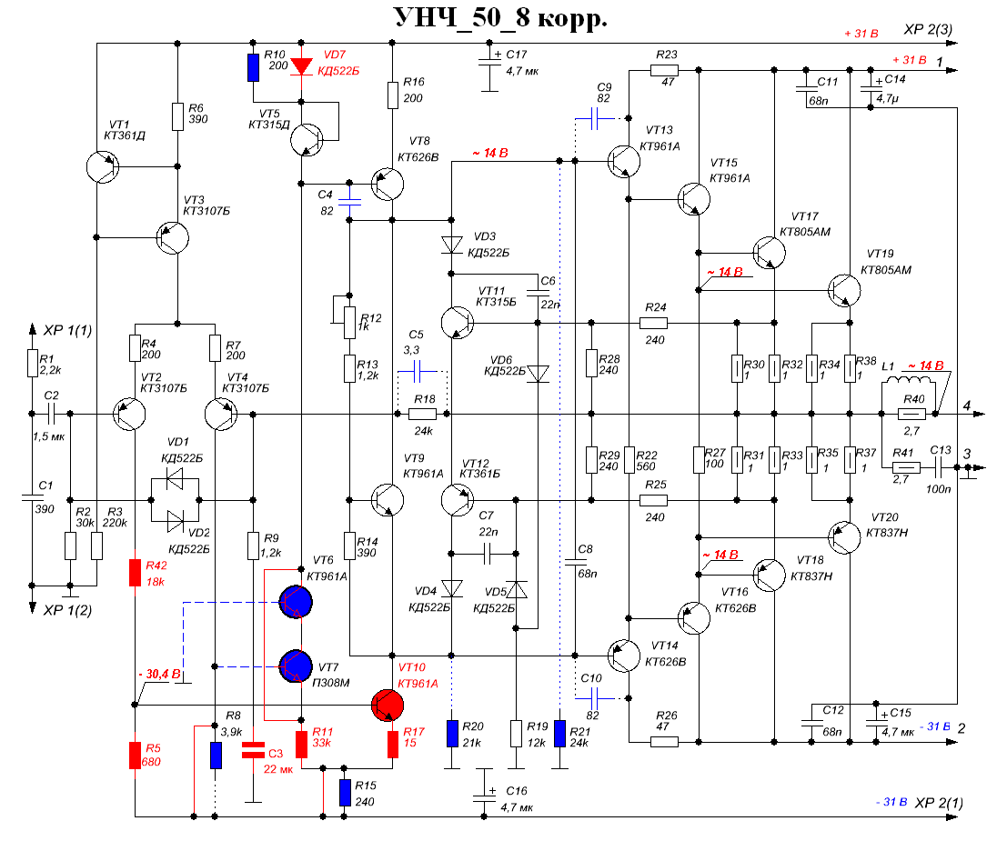

ну и кое какие изменения в темброблоке и в самам усилителе мощности.
ну и в конце была сделана подсветка ручек настройки на лицевой панели.:tired:

подсветка.
    59.2 KB · Просмотры: 756
Лихо ты с ним разобрался! Молодец! Ну, а как зазвучал после доработки? Стоило того?
конечно стиоло,после переделки хозяин ентого аппарата запрыгал от радости))))
действительно,звук стал прекрасным,приятный бас и чистые вч.

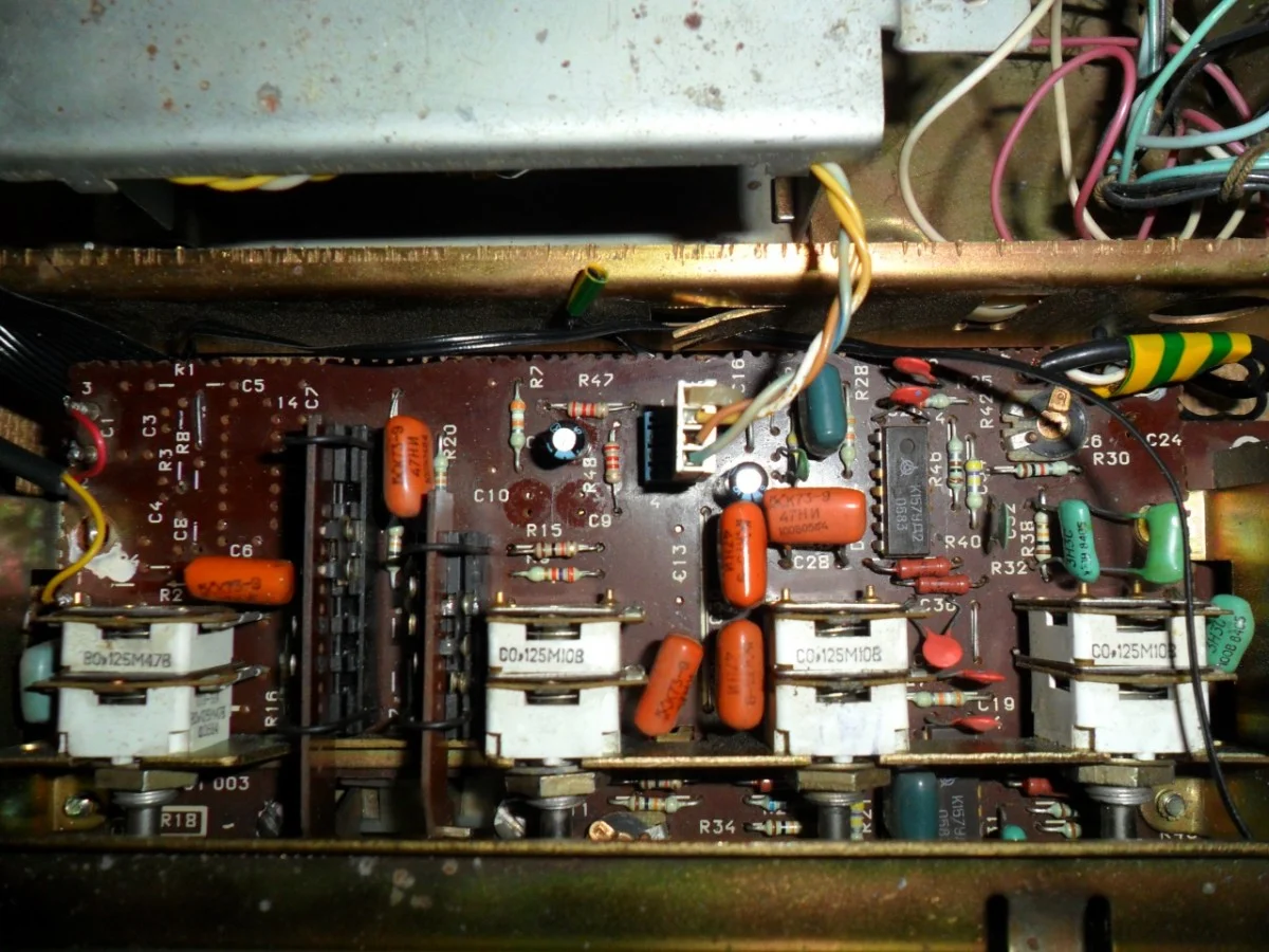

Темброблок на каких микросхемах?
зелёные диоды на мой взгляд не катят тут....я бы поставил белые или синие
к157уд2 и фото прилагается

Мало что смог понять. Красное - добавлено/изменено? И что там тогда с VT6,7,10 в УМ?
Зато подсветка есть даже на нерабочем селекторе.
красный-добавлены/изменены.
синим-удалены.
соответсвенно-VT6,7 удалены, а VT10 изменен.
повторение-мать учения.
это уже не первый думаю что и не последний.
да без проблем,что я зря цифровик купил)))
Получается, что в темброблоке изменений существенных не произошло, кроме выбрасывания переходных конденсаторов и корректирующих у ОУ(в результате чего можем получить постоянку на выходе и неустойчивость ОУ). Вместо увеличения номиналов резисторов в цепях питания ОУ можно было увеличить номинал электролитов в пару раз.
В УМ зачем корректирующие ёмкости выброшены? Схема стабилизаторов тока изменена в сторону упрощения ... . И что?
Единственное, что могло вызвать прыганье клиента - небольшое обострение регулировок в темброблоке.
groks, согласен. Мое мнение по поводу уся этого- отличный оконечник, все остальное, как то темброблок, селектор, фонкорректор - редкий хлам и требуют удаления из усилитетля.
