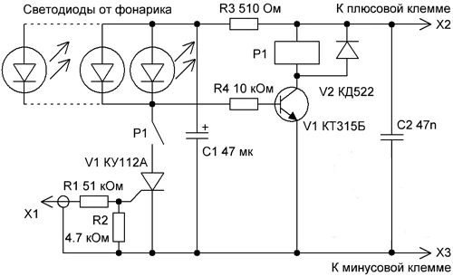

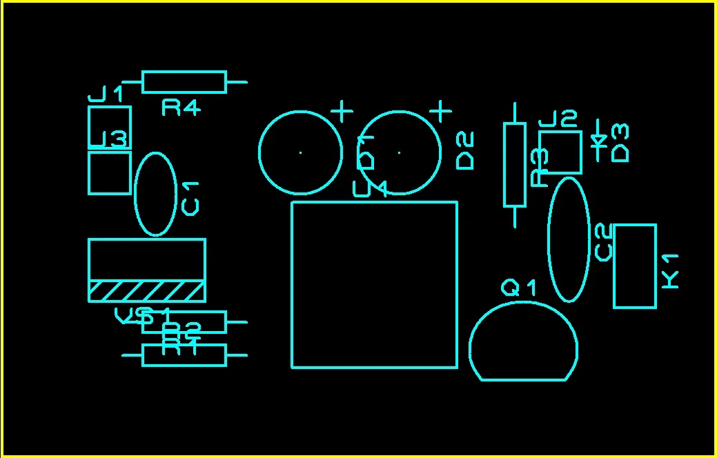

Может ли кто-нибудь нарисовать плату для стробоскопа по этой схеме?
Буду очень благодарен!:tehnari_ru_942:
Где взял эту схему, это не стробоскоп ... :)
Это стробоскоп для определения угла зажигания авто, а не для музыкального сопровождения ... :)
он-то мне как раз и нужен!

Какое реле используется?
"Реле малогабаритное (BS-115-12A-DC12V), (RWH-SH-112D, 12A, кат.=12в). Можно так же использовать отечественные малогабаритные реле например РЭС-10 с напряжением катушки 12в."

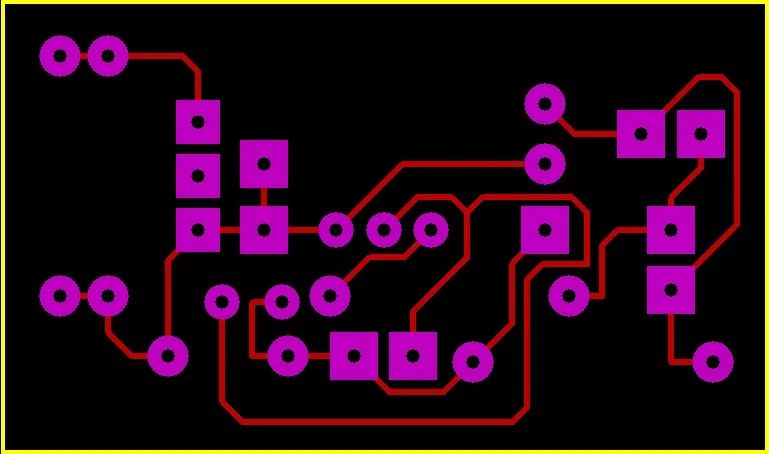

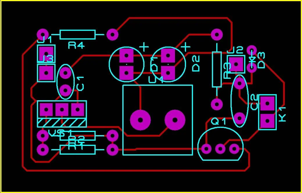

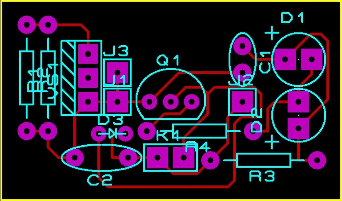

Я нарисую реле с 2-мя выводами так как не знаю какое у вас будет и не знаю габаритных размеров. если что сами дорисуете.
Нет проблем!
Я думаю разберетесь.

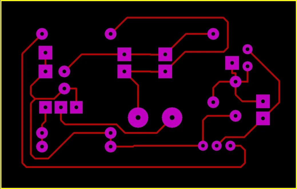

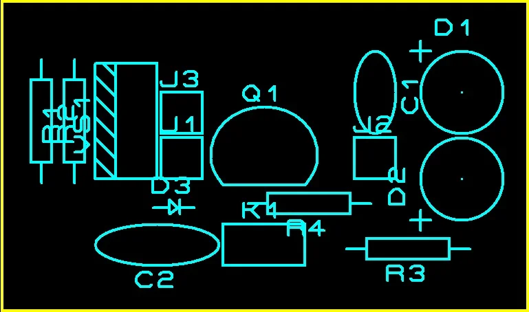

Все одна схема просто с вкл\выкл слоями
В Sprint-Layout перерисовать не составить труда.

Вот ещё 1 вариант схемки только с кнопкой изначально без неё рисовал.
D1 D2 - Светики
D3 - Диод
R1 R2 R3 R4 - резисторы
U1 - Кнопка
С1 С2 - Конденсаторы
VS1 - тиристор
Q1 - Транзистор
K1 - Реле
J1 J2 J3 - Выводы как показаны на схеме.
По схеме резисторы R1 и R2 это входной делитель, а на плате они включены параллельно, и светодиоды должны быть не на плате, а отдельно на отражателе(фонарик)
