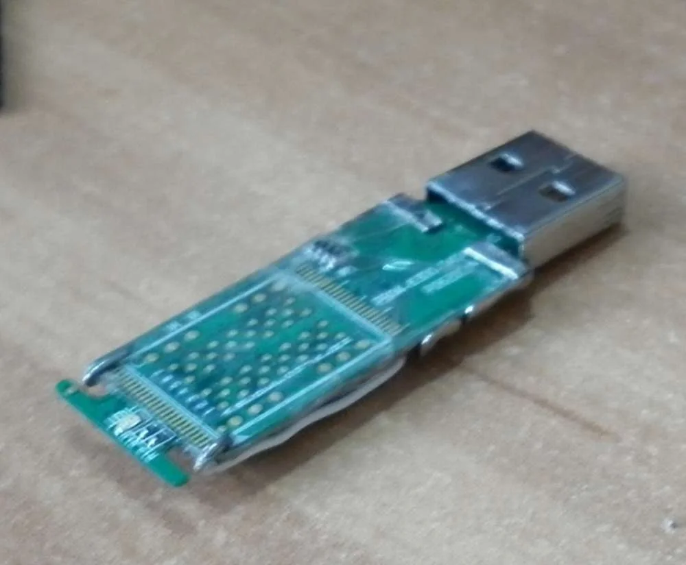

Ну не совсем корпус а разъем USB. скорее всего никто не понял о чем речь, поэтому все по порядку.
Была у меня вот такая флешка: PQI_i221_RED_Open_enl.webp

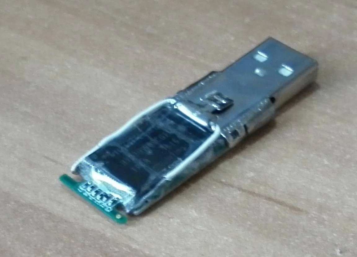

естественно пластиковый штекер этот стерся и флешка вылетала во время передачи данных и не только. я разобрал корпус отделил саму флешку от корпуса, распотрошил USB шнур и сделал вот так:
P1000407.webp:tired:
держалось это все на проволке
Можно ли залить под этой железкой эпоксидкой(там несколько кондеров и наверное процессор 0_о)? Или все-таки временное самое долговечное?

Не за что! :) можеш её хоть всю(кроме контактов) залить бакситкой ничего ей не будет. бакситка ток не проводит. :)
спасибо большое! а она будет железо держать? я думаю может в нем дырок мелких насверлить чтобы она лучше схватилась или и так будет держать?
Можно и дырок. А можно и перед склеиванием оббезжирить метал. Держать будет. Ведь там не очень большие нагрузки.
Впервые услышал слова "баксидка" и "железная эпоксидка", если честно...:tehnari_ru_325:
Залить эпоксидной смолой/клеем в принципе можно, без металлического наполнителя ток она не проводит. Но есть один момент: такую флешку не рекомендуется подвергать сильным перепадам температур (например, с мороза - в комнатную температуру). Причина проста - разные материалы имеют разные коэффициенты термического сжатия/расширения. То есть эпоксидка может постепенно "отрывать" компоненты от платы, тем самым нарушая контакт.
