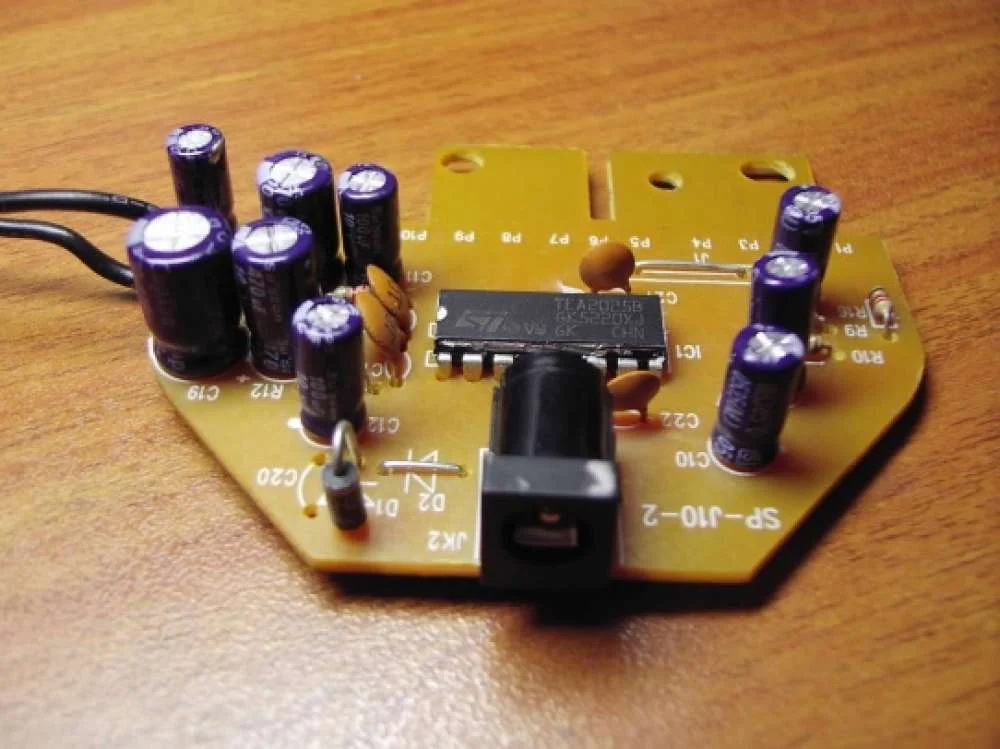

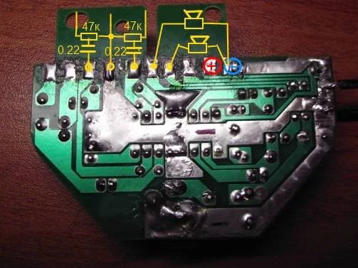

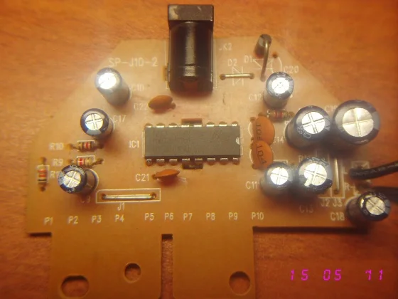

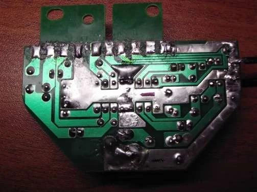

Можно ли использовать обломок платы?
плата сломалась на две части, на этой части остался усилитель.и большия часть всего. (на другой был переменый резистор ,кнопка 3д,светодиод,провод (который в плеер и тД.) и + от колонок(минус на этой плате^),можно ли обойтись без второй платы!? если да. то как !?:tehnari_ru_942:

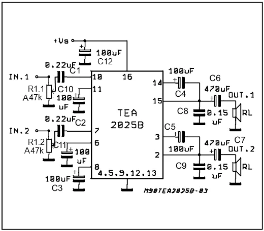

можно,тебе написать куда подключать ?куда поять?
Вот схема и плата твоего усилителя, подключай
