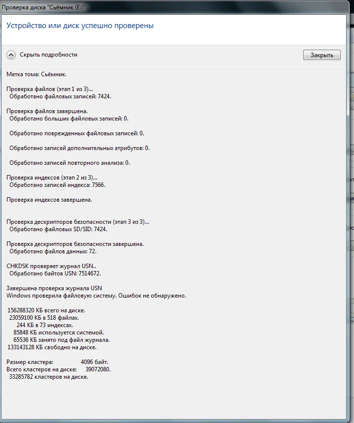

Тут это...я его подключил, а мне комп вот ЭТО выдал. я нажал F1 и винда запустилась, чего-то проверяла на нем, когда догрузилась, диск появился, читаемый и норм работает...что это было??
вот скин с проверки:

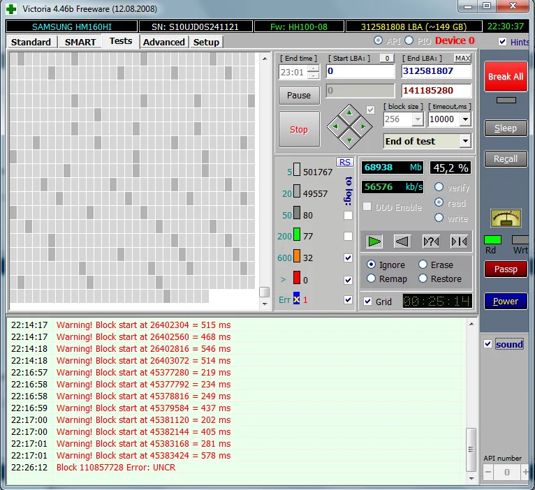

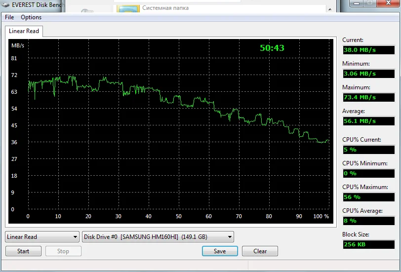

Тут все похоже плохо...я всякие тесты начал делать. вот скрины. сами поглядите:(
еще был скрин проверки системой. она тоже что-то написала, но я его случайно удалил:tehnari_ru_232:
Сейчас проверял Викторией, нашел один не читаемый.
    81 KB · Просмотры: 119
    48.1 KB · Просмотры: 115
    67.9 KB · Просмотры: 167

сам понимаешь его только для фильмов или музыки можно оставить,а для серьёзных вещей уже не пойдёт,раз сыпаться начал то и дальше будет,кстати можно найти тот участок на венике и создать разделы вне этого участка(к примеру у веника кластера сыпятся на участке 25%,вот и делаем три раздела один до 25% а второй после25%,к примеру от 0до 24 и второй от 26 до 100%,форматируем,а потом тот участок диска где раздел на границе 24до26% удаляем,таким образом винда его видеть не будет и записывать тоже не будет,в итоге веник ещё послужит не один год)
считай запись будет проводится на не повреждённые участки,а повреждённые будет обходить стороной
