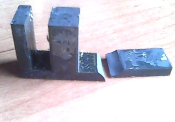

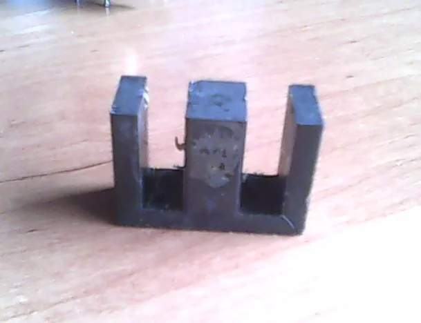

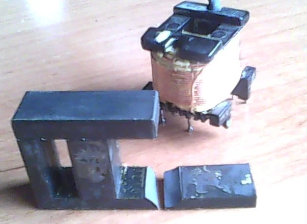

Можно ли использовать в ИБП расколотый феррит?
при разборке трансформатора от бп компа. ш образный феррит раскололся можно ли его использовать в ибп.
я точно не знаю но если его сделать то можно (феррит заклеить)
у меня один раз без феррита трансформатор работал пока я его не разобрал на проволку
нет ни в коем случае должен быть замкнут магнитопровод
не используй его
я забыл что у меня без феррита чуть током не долбануло и оплавились выводы а из за чего не знаю
Почему, склей эпоксидкой и все, я так много раз делал, это
высочастотный транс, так что ничего страшного ... :)
ой я че то про эпоксидку забыл всем удачи :tehnari_ru_953:
И зазор никак не повлияет?
Не не повлияет, иногда даже специально это делают, токи Фуко меньше.
Очень часто ставят зазорные пластины. В журнале "Радио" как то был
описан способ намотки колец, ломают пополам, наматывают половинки,
а потом склеивают ... :)
Склейка является ещё одним немагнитным зазором. Чем больше зазор, тем выше линейность и меньше проницаемость сердечника. А снижение проницаемости приводит к уменьшению индуктивности обмотки и росту тока холостого хода через трансформатор.
Максимальная толщина зазора должна быть не больше 1/30 длины магнитной линии. При делении зазора на две стороны (кольцо или П-сердечник), для каждой стороны получается не больше 1/60 длины магнитной линии.
