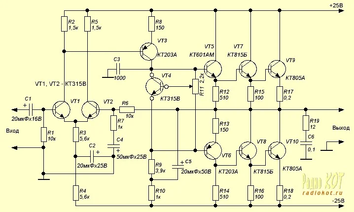

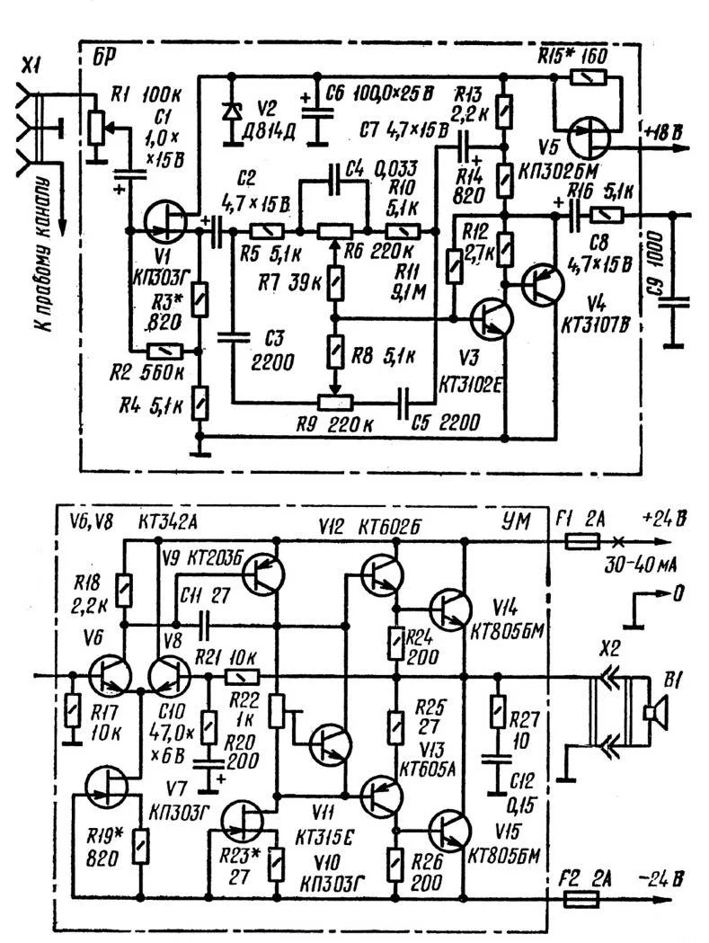

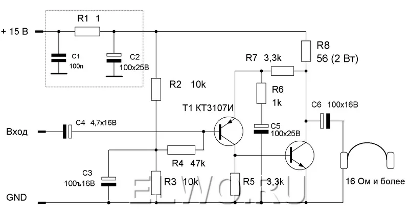

Можно ли из этого собрать усилитель?
Схемы хорошие ищю детали пока нету, а насчет тда я живу в такой глухомани что до города их купить мона 180км вот. А транзисторы бесплатные, нахожу технику и ломаю.

А куда общий провод паять????
Общий провод паять в землю! Мой тебе совет : Сваяй что нибудь по проще. Для начала. Какую нибудь моргалку на светодиоде, ну или что то в этом роде. С такими познаниями как у тебя , рано тебе ещё браться за усилители. А то следующая твоя тема будет называться так : У меня всё сгорело! Подскажите, в чём причина?
