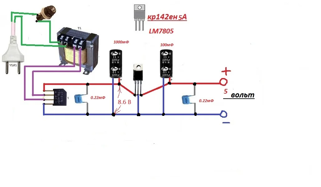

Добрый день,форумчане. Потребовался "блочек" на 5В стабил. напряжения.Проблема в том,что он нужен "миниатюрный",нужно вставить в готовое изделие и радиатор может не вписаться. полазив по интернету нашел,что ЛМ 7805 может рассеивать 1Вт и при токе нагрузки до 500мА можно не ставить. ТАК ЛИ ЭТО? у меня максим. ток нагрузки 250мА, напряжение после диодного моста и конденсатора 8.6В, т.е. 1Вт тоже нет.Если все же нужен радиатор,есть от чипов оперативное памяти 15Х15Х5мм,его хватит?

Будем заталкивать :).Не подскажите еще какой предохранитель поставить на первичную обмотку? Напряжение вторички 7В,габаритная мощность трансформатора 4-5Вт.
Поставлю 0.5А. Спасибо,что откликнулись!
