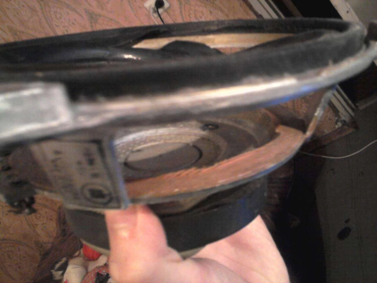

Можно ли починить (восстановить) динамик 25ГД-26Б
Нашел вот такой динамик, с вырезанным диффузором и всем чем можно, металлическая составляющая целая. Можно ли его реанимировать, если да, то как?:tehnari_ru_038: Резинка тоже порванная в 1 месте(прим. 10 см)

В прицепи можно продают-же всякие подвесы , катушки , диффузоры покупай да клей.
Жалко просто выкидывать, такой около 1000 стоит в сети(
Покупаем подвес , катушку(или наматываем сами) да клеим.
Чего-то я не смог разобраться в их каталоге...Не пойму, что заказывать. то ли размер, то ли по наименованию, и они без разници какие. + еще материал и пропитка какая-то. бред.
Или мб. отсюда что-нибудь взять?
http://www.audiomania.ru/podves/
http://www.audiomania.ru/kolpaki/
http://www.audiomania.ru/diffuzor/
http://www.audiomania.ru/shaiby/
Так из этого каталога стало Гораздо понятней все, там почти везде есть хар-ки и вооружившись линейкой и названием самого дина узнал что мне нужно:
Подвес: Diffusor P180-1, купить подвес Diffusor P180-1
Колпак: Diffusor K55-1, купить колпак Diffusor K55-1
Шайба: Diffusor SH40-2, купить шайбу Diffusor SH40-2
А вот с Диффузором мне не определиться: непонятно какой брать.
Этот пойдет? http://www.audiomania.ru/diffuzor/diffusor/diffusor_d200-3.html
