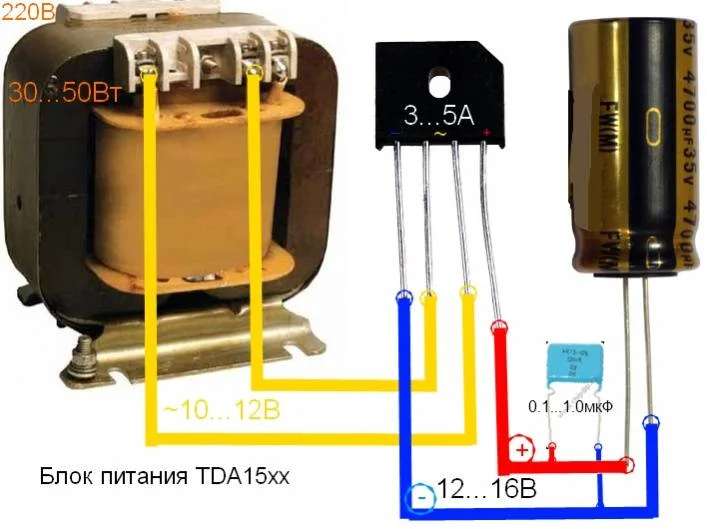

Схему как это всё подключить ( трансформатор, диодный мост, канденсатор 10000 мкФ) И хватит этого чтобы собрать БП. Или чтото ещё купить? И что такое шунт 1мкф?
Вот инфа про шунт http://ru.wikipedia.org/wiki/%D8%F3%ED%F2
вот так подключить
А где на картинке выход? Сразу после канденсатора?Шунт на картинке маленький голубенький? Сколько это примерно будет стоить?
верно
тоже верно
