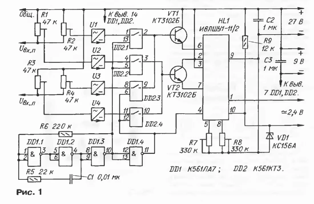

Вопрос наверняка будет глупым :D . Но все же вот схема на индикатор ИВЛШУ1-11/2. вроде как разобрался с подключением. Но вот существуют схемы посложнее на этот индикатор. Можно включить по простому. т.е на G1 2.4в на накал. G2 подключить напрямую линейный вход. а на G3 подать 27в. Схема будет работать в таком случае?

Да я как раз недавно "вернулся" с этой темы. И в глаза вот эта схема бросилась. Не совсем понял что такое U1 U2 U3 U4 на схеме. Но как я понял это можно заменить диодами? т.е если вместо U1 подключить диод скажем D1 , То катод этого диода пойдет на 1 вывод микросхемы, а анод на средний вывод переменного резистора R2. Я так понял?

U1...U4 это пиковые детекторы.
Надо взять готовую схему с этим индикатором и посмотреть, как там всё сделано. Они, по-моему, в Яузе-220с стояли...
Сейчас поискал. Да. В ней. вот схема всех блоков "Яуза-220с"
