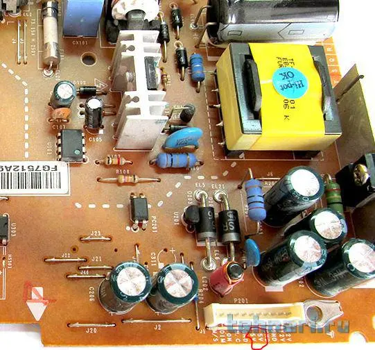

Есть монитор LG 19" L1953TR.
Хочу подключить к нему orange pi pc, который требует 5V и желательно не менее 2А.
Возможно ли запитаться от блока питания монитора?
ПС. Монитор я разбирал довольно давно, перепаивал конденсаторы, но уже ничего не помню! Да особо там ничего и не изучал - нашел вздутые и заменил их более ёмкими.
ПС. Нагуглил такую картинку. Можно ли тупо подпаяться к выводам этого разьема?
    55.1 KB · Просмотры: 159
Можно-то можно, но БП монитора на такую нагрузку не рассчитан. Придется пользоваться либо моном, либо гаджетом, пока мон в стендбае. Совместно - никак.
