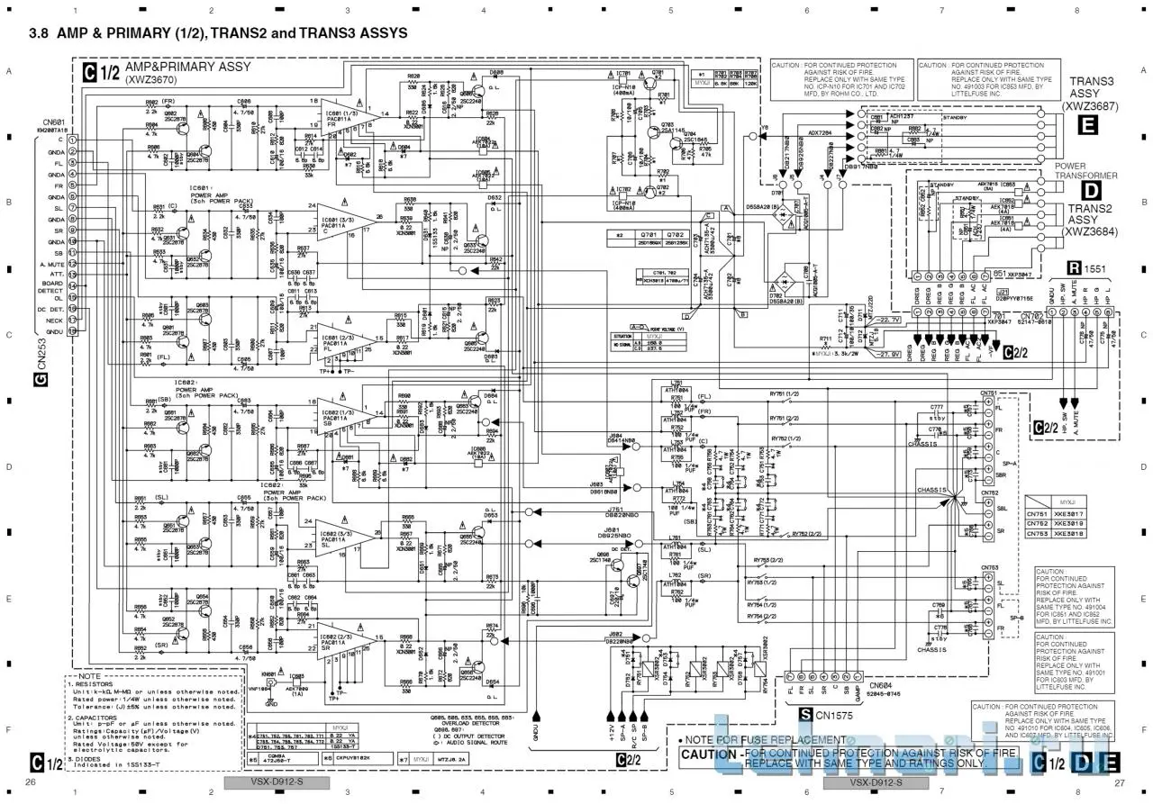

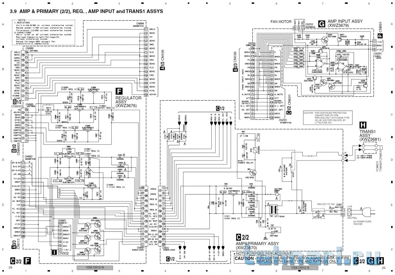

Можно ли принудительно объединить разные земли в схеме?
Сгорел ресивер Pioneer D812. Ошибка AMP ERR. На одном из форумов прочел, что возможно прервался контакт между землей GNDA и GNDU. Проверил у себя, тестер показывает 0,5 Ом между этими землями. На принципиальной схеме ресивера имеется большое количество земляных проводников (GND, GNDA, GNDU, GNDQ, GNDT). Схема основной платы во вложении.
Вопрос: Все эти земли - это одна и та же земля, и их деление просто для удобства чтения схемы? Или это принципиально разные земли, не объединенные между собой?

Это земли разных контуров, участков схемы, для исключения влияния друг на друга они соединены между собой только в определённых точках, а для омметра это всё один целый проводник.
Спасибо за интерес, но в том то и дело, что омметр показывает разницу в 0,5 Ом между GDNA и GDNU. Почему у меня и родилась мысль, что нарушен контакт между этими землями и желание их соединить напрямую
Собственное сопротивление щупов меряли?думается если розрыв был бы то показывало гораздо большее сопротивление или во все не прозванивалось,да и может в каких то местах земля может быть через резистор посажена,попробуйте прозванивать земли на платах согласно корпуса или точки соединения конденсаторов в бп по сути должно звонится одинаково,как то так...
Amp err эту ошибку за частую выводит на экран когда выходит из строя усилитель мощности
Что бы дать ответ более конкретнее надо произвести замеры напряжения,для начала надо проверить напряжения плеч,далее замерять что творится на выходе ум если реле защиты не срабатывает измеряйте на реле что творится с выходом,так же можно попробовать от соединить питание самого ум(как вариант перерезать дорожки или отпаять перемычки если есть такие)ну и далее смотреть по обстоятельствам
