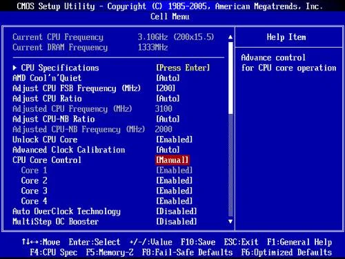

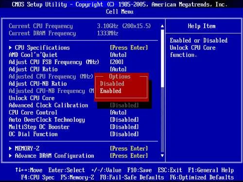

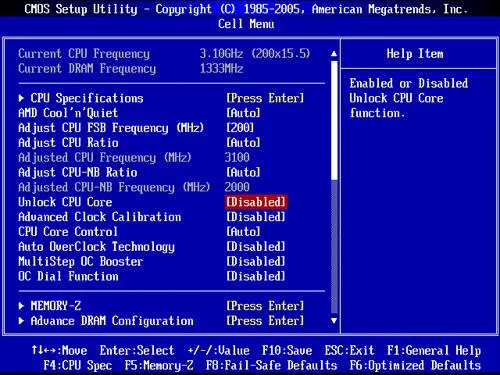

Шаг 1: Войдите в Cell меню BIOS.
Шаг 2: Активизируйте фунцию Unlock CPU Core.
Шаг 3: Активизируйте функцию ACC (Advanced Clock Calibration), после этого станет доступен список ядер с возможностью их подключения/отключения.
Шаг 4: В данном случае ядро 1 не может быть отключено, остальные возможно подключить/отключить. Но если любое из ядер будет работать нестабильно, это может привести к тому, что пользователь не сможет запустить ОС (а так же это может привести к "обрушению" системы!).

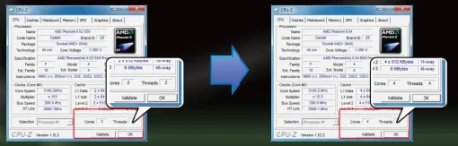

Подключение заблокированных ядер процессоров AMD стало горячей темой для обсуждения на форумах. Возможность потратить всего 100 долларов за Phenom II X2/X3, включить неактивные ядра и получить 200 долларовый Phenom II X4, стала целью многих оверлокеров. Следуя тенденциям, MSI оффициально представляет эксклюзивную технологию по активации заблокированных ядер.
Технология активации заблокированных ядер от MSI стала доступна после представления процессоров AMD серии Phenome II. Не имеет значения, 2х-ядерные, 3х-ядерные или 4х, эти процессоры из одной серии, и все различие заключается в количестве активных ядер. MSI предлагает версии BIOS, способные открывать заблокированные ядра.
Простым включением данной функции, пользователи легко могут активировать скрытые ядра. Кроме того, дабы избежать нестабильности в работе системы в результате активации ядер, технология MSI по активации ядер может быть отключена. Таким образом пользователи сами решают, активировать неактивные ядра, или же нет.
