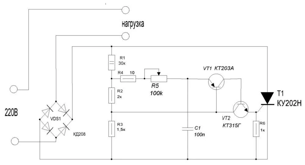

Сделал себе вот такой регулятор, лет 10 работает. Встраивается в корпус розетки с "донышком" для настенного крепления. Монтаж выполнен навесным способом. Для забывчивых можно параллельно сети подключить неоновую лампочку от китайского электрочайника или яркий светодиод через 100к(только он бледновато светит). Диоды КД208 можно заменить на сборку КЦ407, для паяльника до 40Вт(мощнее не пробовал подключать) радиатор на КУ202 - не нужен. Фото если нужно выложу позже.
Кроме того подобная схема была использована для регулировки тока заряда автомобильного аккумулятора по сетевому напряжению(хотя трансы прямое (или почти прямое) напряжение не любят)

Вопрос по вышеприведённой схеме, можно ли её использовать для 120вт паяльника и можно ли тиристор ку202к? Так же по поводу диодного моста, именно такой или люой подходящий по напряжению, просто есть от блоков питания мостики нормальные.

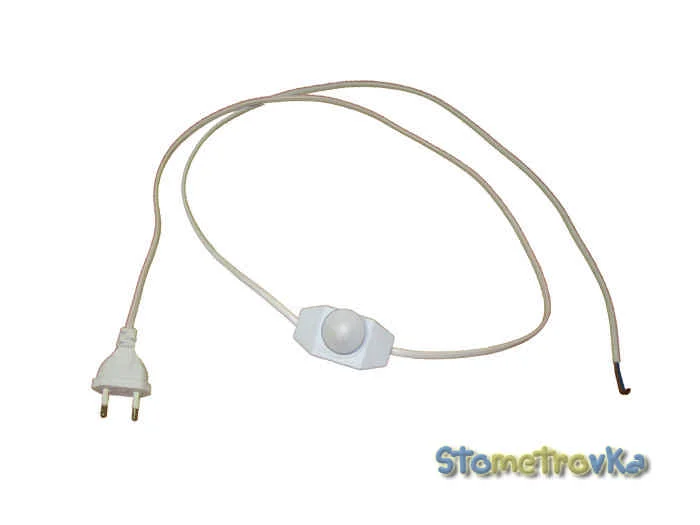

Мне кажется проще использовать вот такой шнур для регулировки._________________4d496f75841a4.webp он по моиму до 200Вт так что.......
Ну да, у меня же такой на вентиляторе стоит, как то не подумал:D спасибо за подсказку, а то 120вт не очень удобно мелочь паять:D
