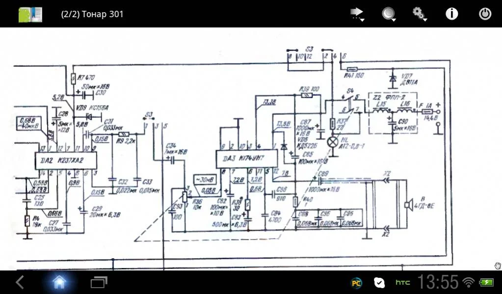

Ищите мостовой усилитель мощности на 100Вт для subwoofer-а. Есть уже готовые специализироуанные.
Схема от его "родного брата" Тонара РМ-301са должна подойти.
Схема автомобильного приёмника "Тонар-авто 301" у меня есть, только я не уверена, что приёмник от магнитолы "Тонар РМ-301СА" (или Нерль РМ-301СА) построен по такой же схеме...
Вскрыть и посмотреть узлы недолго:-) сравниваем со схемой и никаких проблем:-) название микросхемы, ее обвязка. Если совпадает - это оно. Но как справедливо заметили - для саба это мало. Был бы транзистор в магнитоле - другое дело. А так - дохлое дело. Разве что на слабые колонки:)

Нет, я просто хотела сказать, что приёмник "Тонар-авто 301" (а именно его схему вы показали) и магнитола "Тонар РМ-301СА" могут иметь разные схемы.
Но если это не так, то я с удовольствием сделаю приписочку к своей схеме об идентичности схем... :)
Конкретно на счет этой схемы - не уверен на 100%.
Инфа с Радиокота.

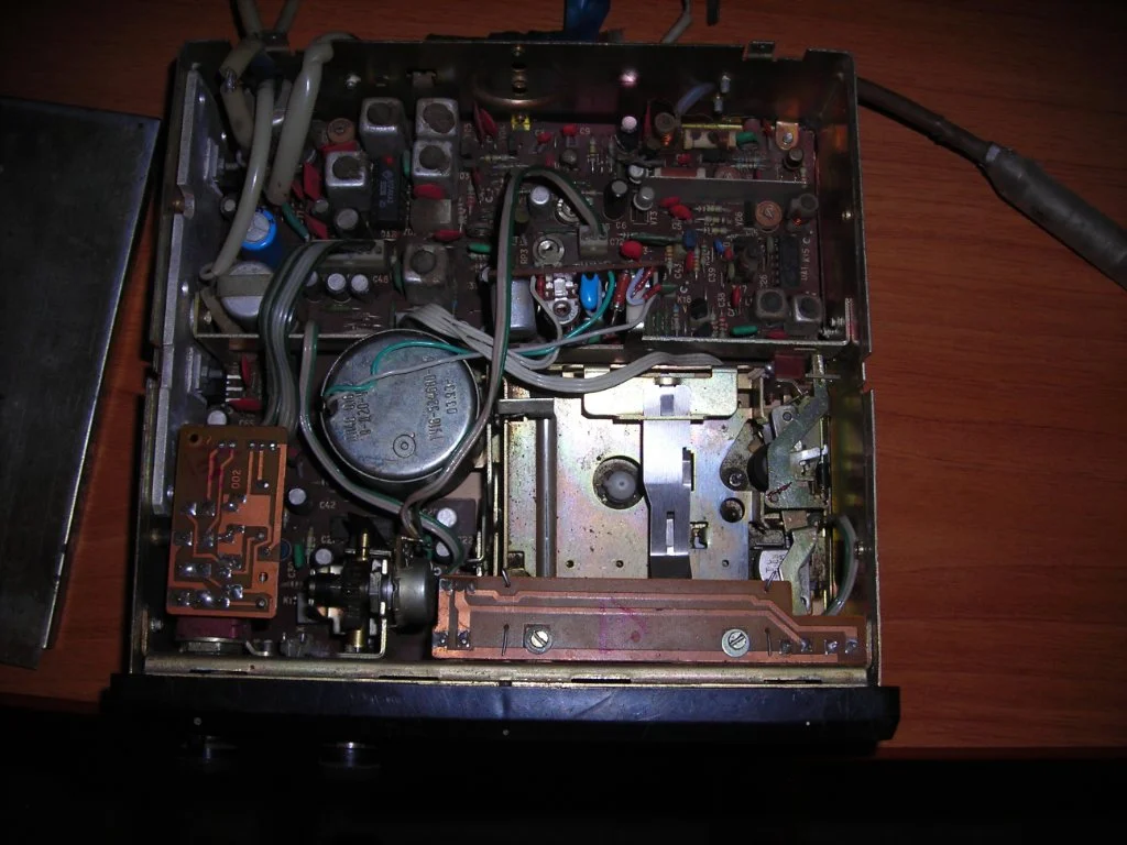

"Кишки" удалось найти в другом месте.
Судя по кишкам, усилители мощности собраны на УН14.
