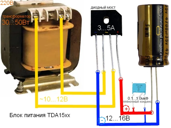

Спасибо,а питать чем ее ?
Вот примерно от такого блока питания

Выковырял я его из старой кассетной магнитолы и если рассуждать логически ,то все компоненты можно найти в магнитоле?
правильно
Все компоненты из старой магнитолы можно выпаять но ёмкостные конденсаторы желательно купить новые.
А на счет трансформатора со старой магнитолы не пойдет,
транс нужен не менее 30-35ват, в среднем желательно 50-60ват можно и больше.
А это почему?? Транс ведь расчитан на эту микросхему в магнит оле, значит и так он подойдёт.
Здесь же не говорится что микросхема DTA1515A из старой магнитолы
я и говорю что транс из магнитолы не пойдет для DTA1515A, там в магнитоле транс максимум 15-20ват а микре нужно минимум 30ват
Эта микросхема на нагрузке 4 Ом выдаёт 2х6Вт, трансформатора 15...20Вт вполне достаточно
Магнитола автомобильная и ей лет 6
