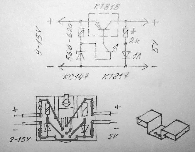

1) Нужно два транзистора КТ818 и КТ817.
2) Два резистора ( на сколько?).
3) Диод ( какой?).
4) И что такое КС147? И как он выглядит, как резистор только стеклянный и поменьше? И как находить в них отличия?
5) И почему выходит 5V? Ведь аккумулятор на 3.7V?
я знаю есть микросхема стабилизирующая, можно подать от 9в до 30в, а на выходе получается 3.3В, можно ли её использовать для зарядки ?
Помогите пожалуйста.
Транзистор КТ818.и КТ817. резистор 560 Ом. и 2 кОм. стабилитрон КС147. диод(1А) Д226. Рис платы сам дал-
    36.6 KB · Просмотры: 861

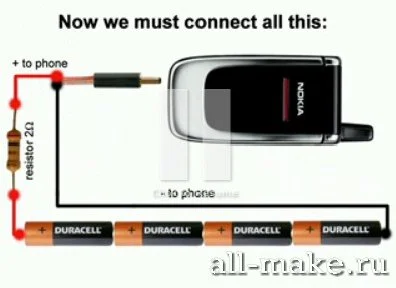

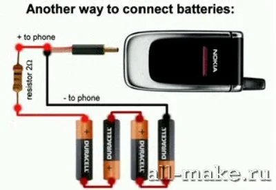

От 6 В постоянного тока, с телефоном ни чего не случиться )))
зависит от тока и самого телефона, если аппарат дорогой и он вам ещё нужен я бы не советовал экспериментировать
товарищ именно так спалил навигатор зарядником на 4х батарейках, впринципе если поставить шунт как на рисунке 2-50 Ом то риск на много меньше
Спасибо. А как найти из стабилитрона именно КС147?
купить в магазине а вообще подойдёт любой 4,5-5V....проверить тестером наконец
Не шунт, а резистор, для ограничения протекающего тока.
А тогда понятно.

Поставь 5 вольтовую кренку и всё. Желательно в корпусе ТО-220. У нее входное напряжение от 5 до 18 и ток 1 ампер. Деталей не надо вообще никаких, только зашунтируешь ее кондерами и все.

В журнале "Радио" за 2003 год № 11, есть простая схемка на 2 транзисторах.
