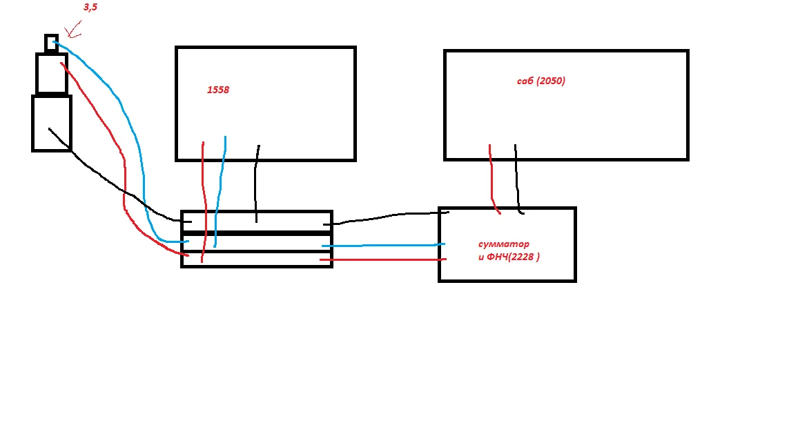

дело вот в чем я делаю усилитель на одной ТДА2050 и одной ТДА1558......на входе стоит ТДА2822М в качестве пред усилителя после нее тембр блок-он соеденен напрямую с ТДА1558............дело то вот в чем на ТДА2050 бассовик висит 35ватт....хочется ее как то тоже подсоеденить,и что бы было для нее ФНЧ......
думаю так:
от ТДА2822М (она в двух канальном режиме) взять один канал сделать под него RC цепочку и пустить на ТДА2050,идругой канал на тембр блок но через резистор на входе этого канала,так как тот канал тоже пойдет на тембр блок,тока до RC цепочки...........
можно так сделать???или есть какие то другие варианты?

чета я тут запутался... т.е. например правый канал на два оконечника? делайте... только обязательно правый канал, ибо он низкочастотный, левый же наоборот высокочастотный, связано с особенностью человеческого слуха, люди слышат левым ухом высокие частоты лучше чем правым.
А не никаких схем что бы от линейного входа было 3 канала?а то я боюсь что на ТДА1558 один канал громче другого будет..........

Давид,вопрос таков:нужно из 2х каналов сделать 3канала.....Т.Е. от мини джека сделать 3 канала........от телефона 3канала нужно
помогГ ??
так к бы и написал :D
имхо предусилител не надо на 1558 будет только больше всякой дряни (искажений и прочего)
я б замутил где-то так :
а по другому не раскинуть от 1 штекира =) провода не раскинеш
неведомое на рисунка кусок текстолита с 3мя полосами (для удобства и естетики можно просто вместе провода скрутить или споять :D)

я других вариантов не вижу ...

к примеру к такому усю...
