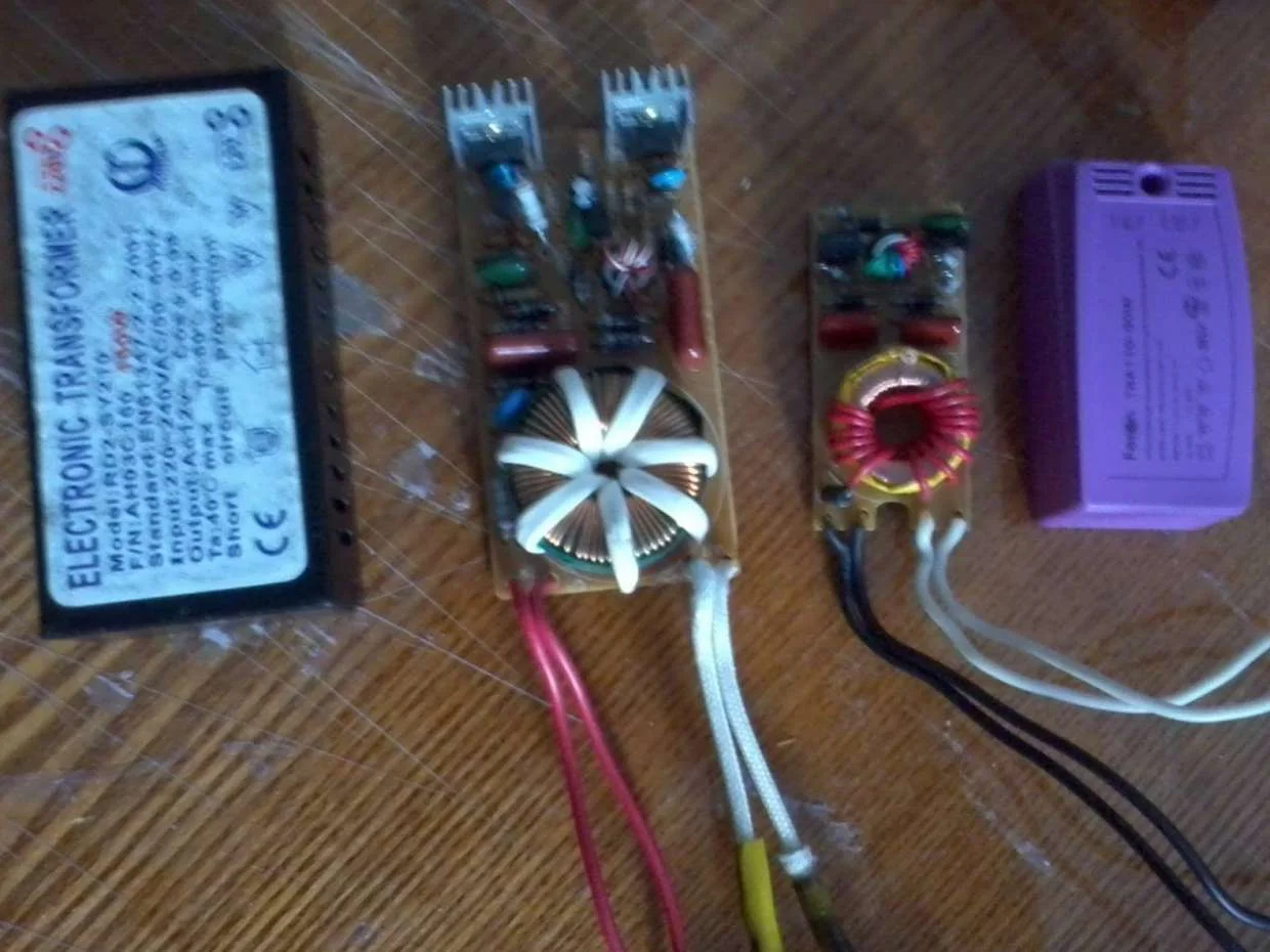

у меня есть 2 трансформатора 220/12в, использовались ранее в люстрах/светильниках для подключения галогенок. если не лезти в схемы, то у меня не получается подключить ленту светодиодов(12в), подключал три светодиода последовательно через резистор, через диодный мост, реакция такая: светодиоды загораются, а потом сразу тухнут и не горят.
Почему так происходит?
что если к выводам вторичной обмотки трансформатора сразу подключить простейший выпрямитель как на первом фото?
на первом фото рабочий трансформатор 220/12 с выпрямителем
на втором фото трансформаторы для галогенок

если подключить вольтметр к выходам трансформаторов то он показывает выход переменного напряжения 0,4-0,3в
В нескольких словах: электронике таких БП важен ток через нагрузку. Ваши три светодиода по сравнению с галогенной лампой едят несравненно мало. БП "думает", что к выходу ничего не подключено и выключается. Если без переделок, то нужно либо добавочное сопротивление параллельно полезной нагрузке (которое будет греть окружающую среду), либо лента из порядка трёх сотен светодиодов: такая будет потреблять около двух десятков ватт, это уже сравнимо с галогенной лампой и должно хватить для устойчивой работы БП.
Выпрямитель - да, нужен. Только на высокочастотных диодах.

понятно, спасибо. лучше новый трансформатор сделаю со стабилизатором с расчетом нагрузки по меньше
