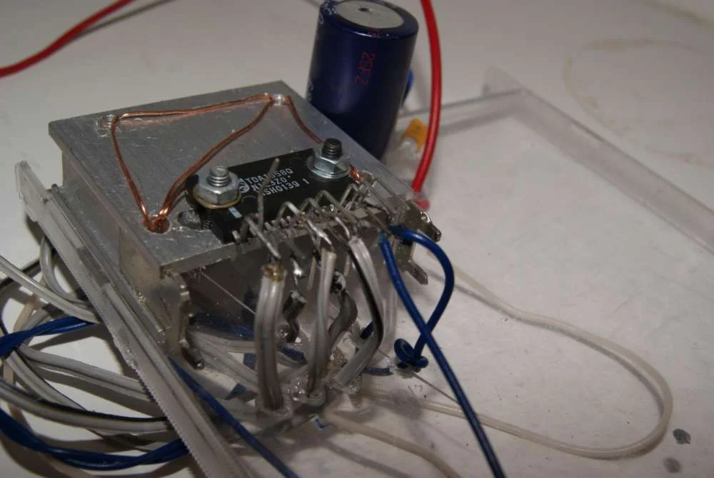

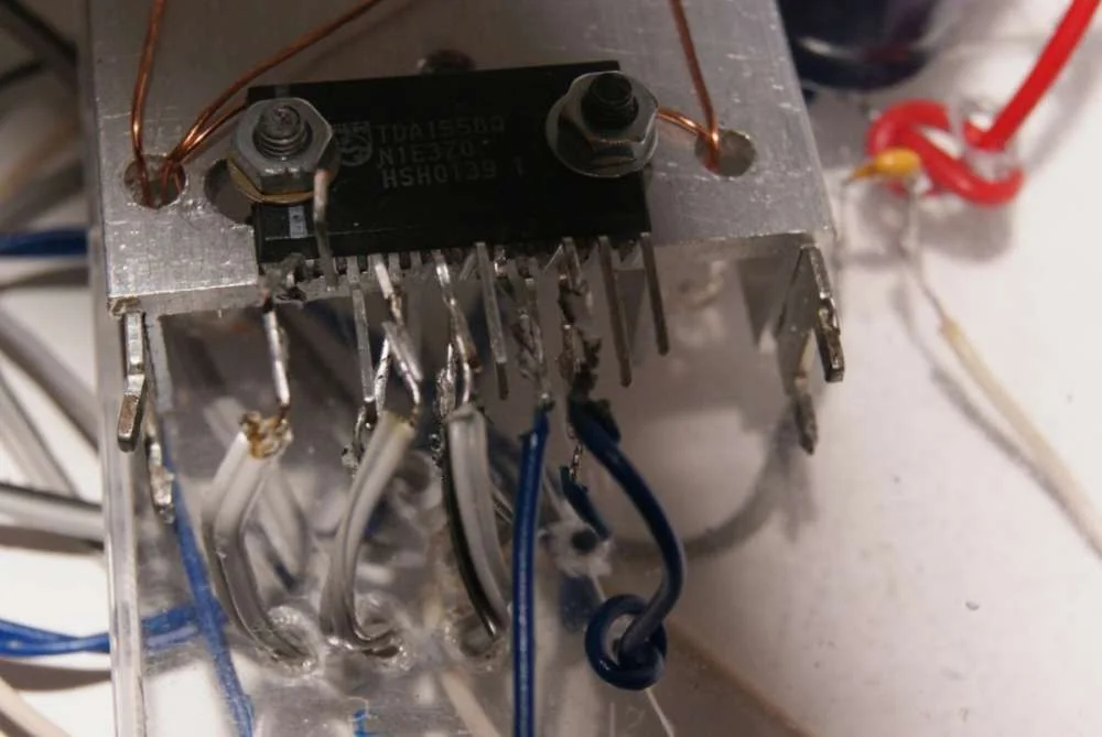

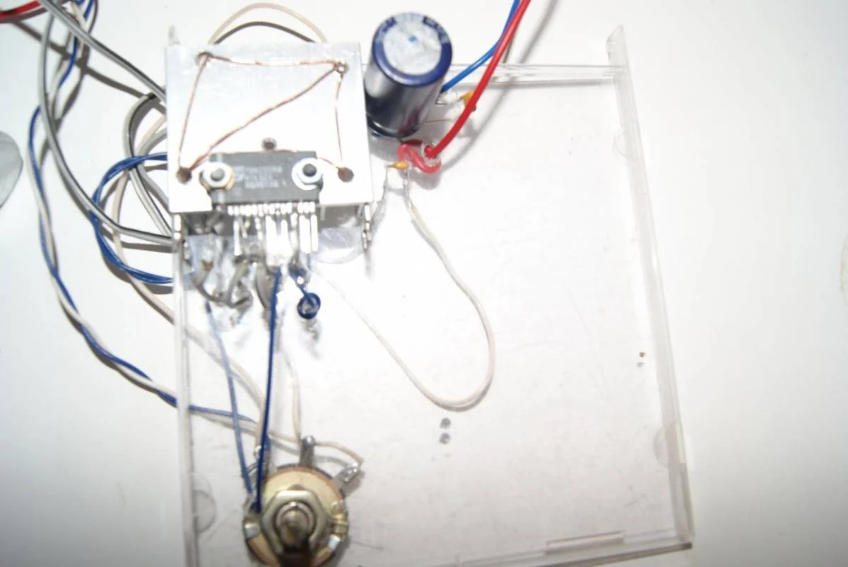

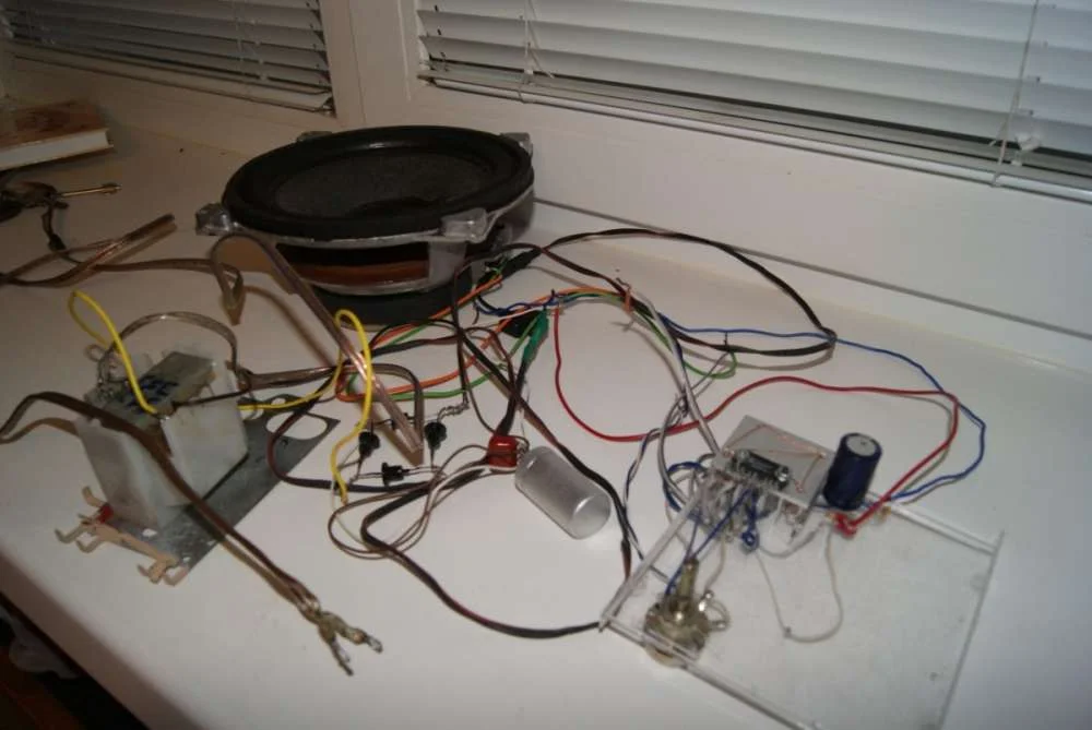

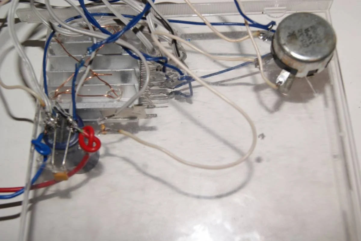

Собрал один канал, но не работает. Динамик даже шипения и свиста не выдаёт. В чём может быть причина?
А схема в мостовом соединении -- это два (2) канала, т.е. стерео.
Вот фотографии:
    47.9 KB · Просмотры: 761
    43.5 KB · Просмотры: 474
    46.1 KB · Просмотры: 517
    56 KB · Просмотры: 396
    45 KB · Просмотры: 492
Проверь 2 канал. Пересмотри монтаж
Подключи колонку к другому выходу. тАм их два. Лк и ПК, что в переводе левый канал и правый канал.
ну смотри ты зделал схему на 2 канала. 1 ты задействовал 2 у тебя в воздухе. попробуй подключить к 2му и посмотри что будет.
Варианта 3 почему не работает
1) чтото закоротил
2) Неправильно соеденил
3) паленная микра
Заработала!!!
3 ножку микросхемы соединил с землёй.
