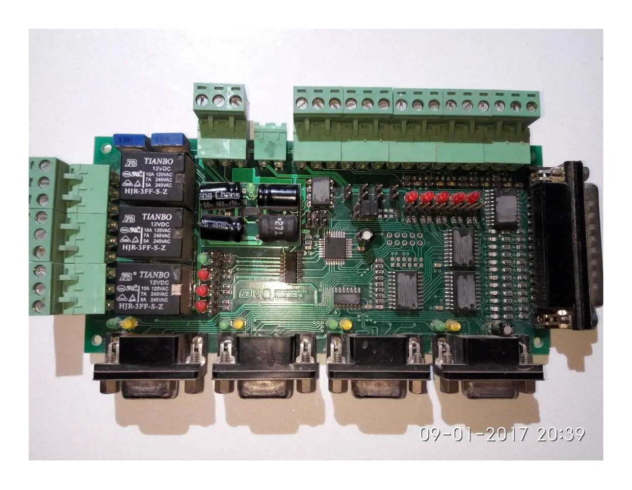

Можно ли узнать номер чипа, если производитель намеренно затер название?
1. Можно ли узнать название чипа на микросхеме если производитель намерено затер название?
Подробнее: Имеется печатная плата контроллера ЧПУ, при подключении перепутали плюс и минус, появилась черная точка на чипе, но на нем нет названия (см вложение). Хотелось бы починить дешевле (не отправляя с Казахстана производителю в Россию).

Для определения нужно срисовывать схему подключения данной микросхемы.
Предположу, что это микросхема управляет тремя реле? Обычно в этих цепях ставят что-то типа ULN2003.

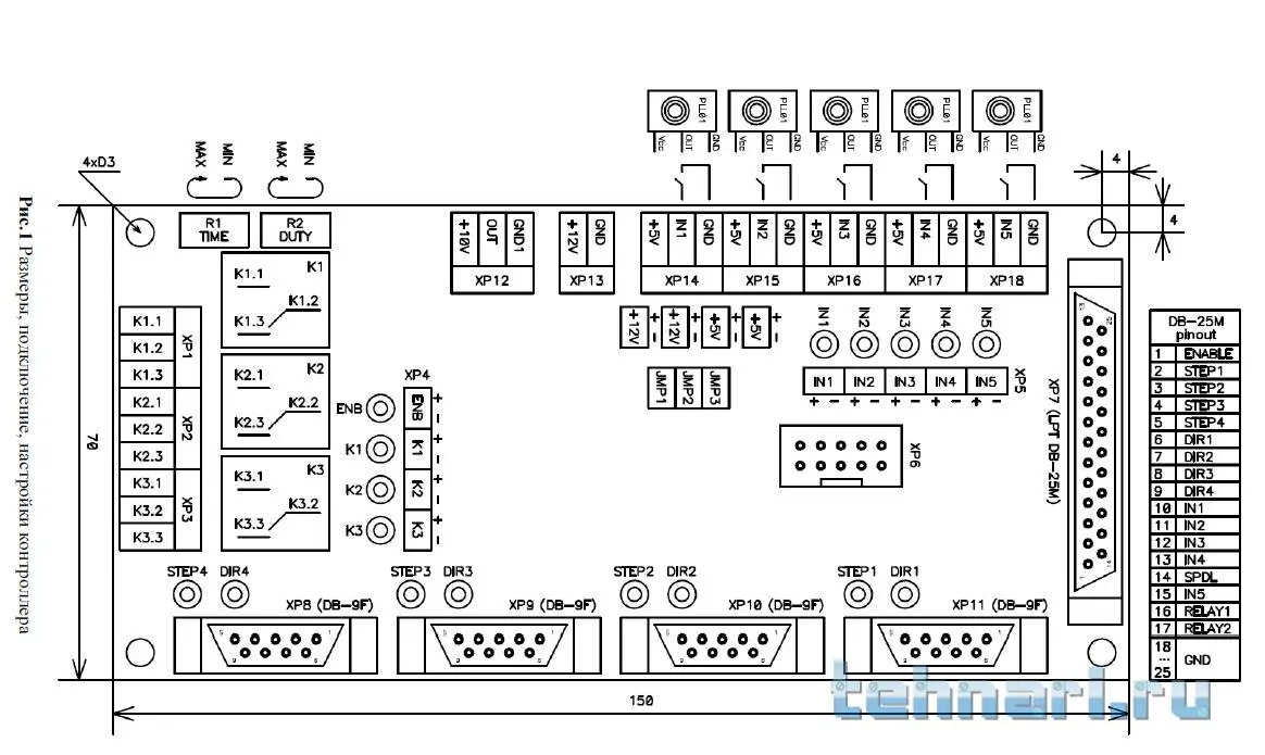

Схемы которые удалось найти во вложении.

Эти схемы не подойдут. Нужна схема самого контроллера.

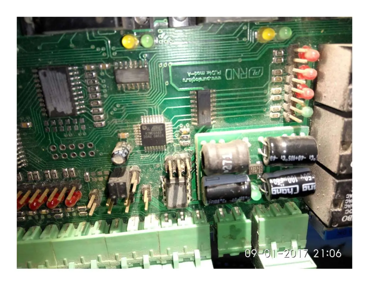

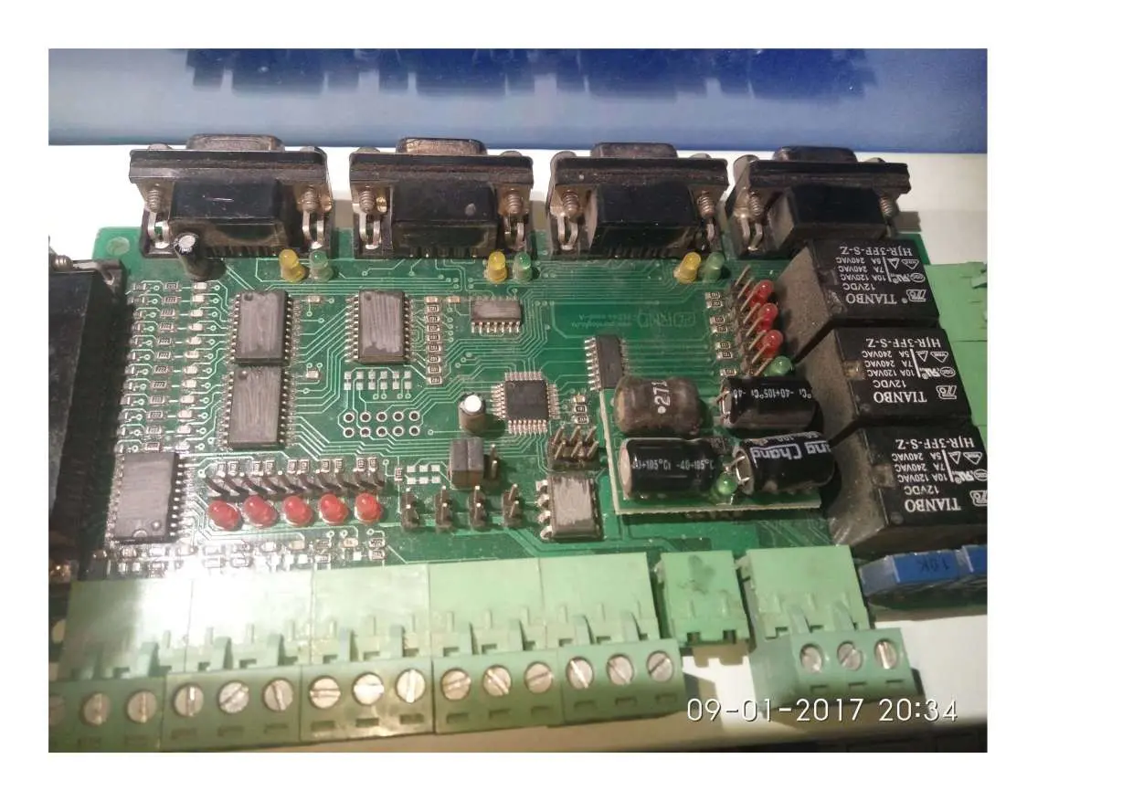

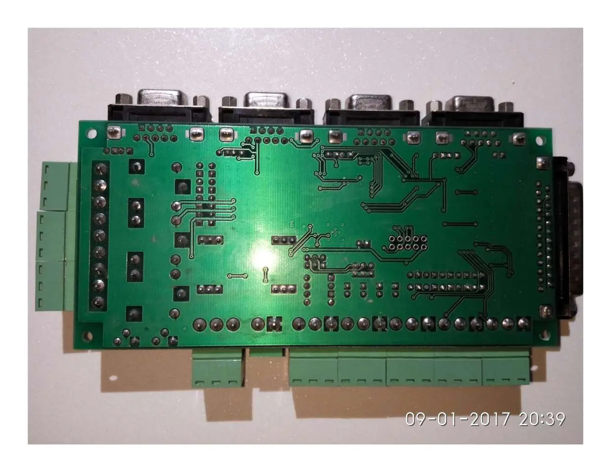

Сделайте фотографии платы с двух сторон в нормальном качестве.
Скорее всего, это регистр-защелка с мощным выходом.
Но прежде чем браться за его поиски и замену, нужно убедиться в исправности ИМС микроконтроллера, иначе это будет артель "Напрасный труд". МК должен, как минимум, давать генерацию на кварце (если он есть, смотреть осциллографом), либо на контрольных выводах. Для проведения проверки неисправную ИМС нужно снять.
P.s. схема тут врядли чем поможет.

Если 8 вывод идет на корпус, 9 на питание +12V, то скорее всего это микросхема ULN2003.
Если контроллер ни подает ни каких признаков жизни, то замена этой микросхемы ни чего не даст!
Собственно как вариант сравнить свою с картинкой ULN2003 без корпуса по ссылке:
habrahabr_ru/company/zeptobars/blog/189388/
Нужно добавить спереди https:// и _ на . сменить.
Интересно, как Вы себе представляете эту процедуру? В частности, освобождение МС от корпуса не посредством молотка, а без повреждений.
не совсем я вас понял возможно, но этот чип уже сгорел, и по ссылке же разобрали..и кажется описано как..
