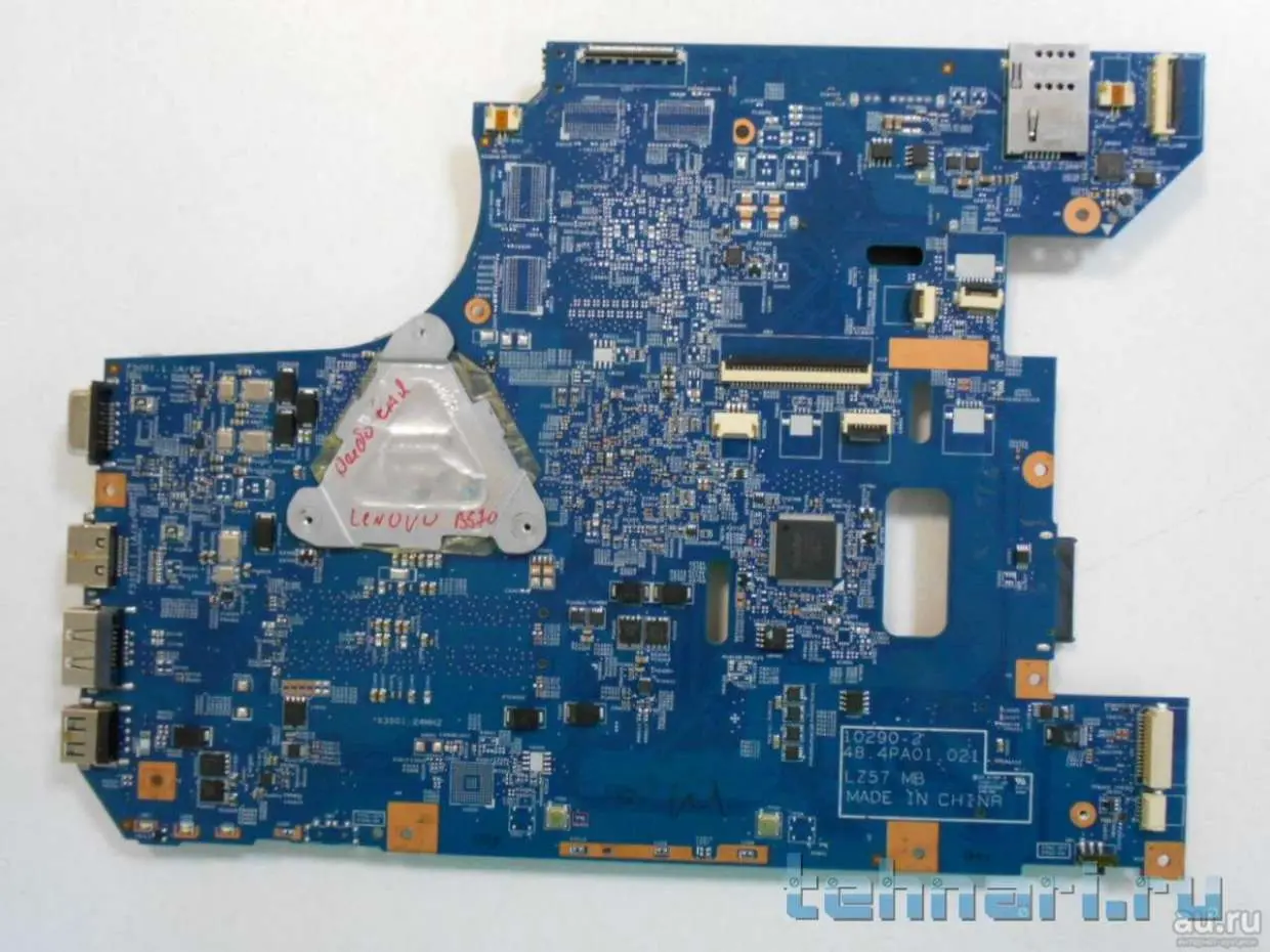

Можно ли вернуть плату к жизни?
Ноутбук lenovo b570. Я хотел перепаять кнопки тачпада на другое место(в данной модели плат два типа их размещения). Я то их перепаял, но случайно капнул олова на резистор рядом с левой кнопкой и, пытаясь убрать, отпаял его и потерял. Попробовал запустить без него, ясное дело ничего не вышло. Магазинов электродеталей в этом городе нет и впомине, и тут меня посетила глупая мысль замкнуть цепь оловом, вместо резистора 100 ом, плата, конечно, не запустилась. Позже я все-таки достал такой резистор и припоял. Но плата не запускается. Я так понимаю я ее спалил, когда замыкал, номожно ли ее возразить.
P.S. Сейчас я в другом городе и магазин радиодеталей недалеко. Правильность пайки проверил мультиметром, все как надо(резистор нашел по схеме). Кнопки отпаяны. Плата lz57 mb.
  • 335544d1487967134-materinskaya-plata-noutbuka-lenovo-b570-b570e-102902-1-8753133.webp
    77.5 KB · Просмотры: 182

вроде Winstron LZ57 уже мелькала по форуму, есть же схема в инете на с-мануал..
что не запускается конкретно? есть измерения?, дежурка? могу ещё раз положить схему если так уж надо..
надо спросить? спроси меня..
вообще винстроны делают агроменное колличесво номиналов, (а я везде прописал по две буквы, простите порода эстонцев),
LZ57 не самая сложная, а точнее говоря вообще тупая плата, стандартный сенди бридж, схема питалова тупая как пробка от шампанского, там даже чарджер погоды не делает..эту плату можно полностью отремонтировать , даже если наступит апокалипсис и все шим контроллеры с ебея будут недоступны.. нужно запитать только три точки, 3, 5 и 19..всё.. плата будет работать..
а тем более, что у вас плата UMA, на такой ревизии, даже нет питателей отдельной графики и пси експресса.. тут делать нечего, всё решается простым мультиметром..
замеряйте напругу на кнопке, должно быть 3.3, затем смотрите (при включении) напруга и на флешке, должно быть 3.3 , затем смотрите дежуркуна дросселях, должно быть 3.3 и 5 ровно.. (дежурка 5 может включатся только при старте "не факт")а дальше всё просто..
