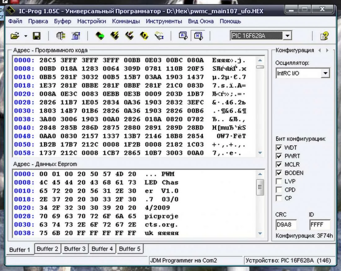

Собрал такой девайс , на PIC16F628A , прошиваю на программаторе "экстрапик" , использую программу "icprog105" . Все получается - но хотелось бы попробовать изменить что то в программе , что бы замедлить темп бегающих огней , возможно ли это ?

Открыть прошивку дизассемблером и искать циклы отвечающие за время переключения. Можно методом тыка поискать декрементируемые в ходе исполнения программы переменные. Наверняка в программе есть отдельный счетчик для отсчета времени свечения светодиодов.
Эти термины повергают меня в ступор ... tehno004 ... Я так понимаю что если в открытой таблице изменить цифры - то что то изменится в программе ? Если кто сможет помочь - отскриншотю ...(или отскриншочу (?!)... житие мое , языками не владею ... :tehnari_ru_942:) )всю прошивку ...
Да, она может не запуститься - это бинарный (двоичный) код. Для того, что бы преобразовать его в код ассемблера (более понятный), надо декомпилировать двоичный код. Если есть исходник "паршивки", то нужно править его и компилировать по-новой. Как уже подсказали - ковырять надо в циклах jmp или jnc или jp искать слово dec или ещё что-то - я в ассемблере не силён.
Для того что бы "безнаказанно" править прошивку, надо знать как минимум две вещи - работу микроконтроллера и ассемблер.
Daniellos верно сказал, в шестнадцатеричных кодах копаться бессмысленно.
Давайте файл hex, дезассемблирую, посмотрю, хотя и ничего не обещаю. Если частота переключения светодиодов определяется отдельной подпрограммой задержки, возможно сумею найти ее и поправить переменные. Если задействован аппаратный таймер или подпрограмма использует для формирования времени задержки какие-то циклы основной программы, для меня будет слишком сложно.

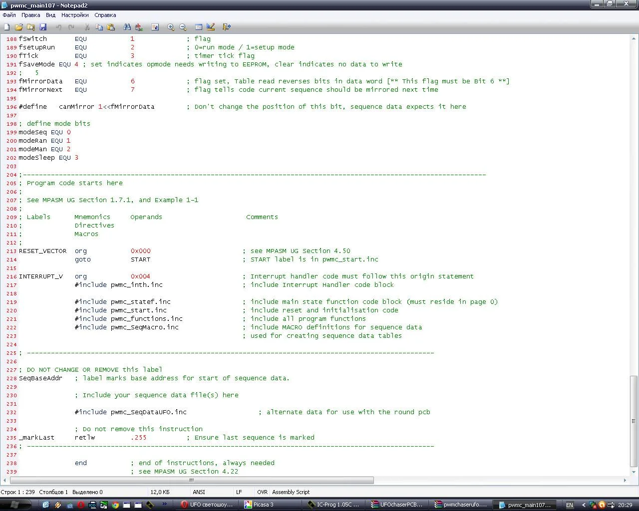

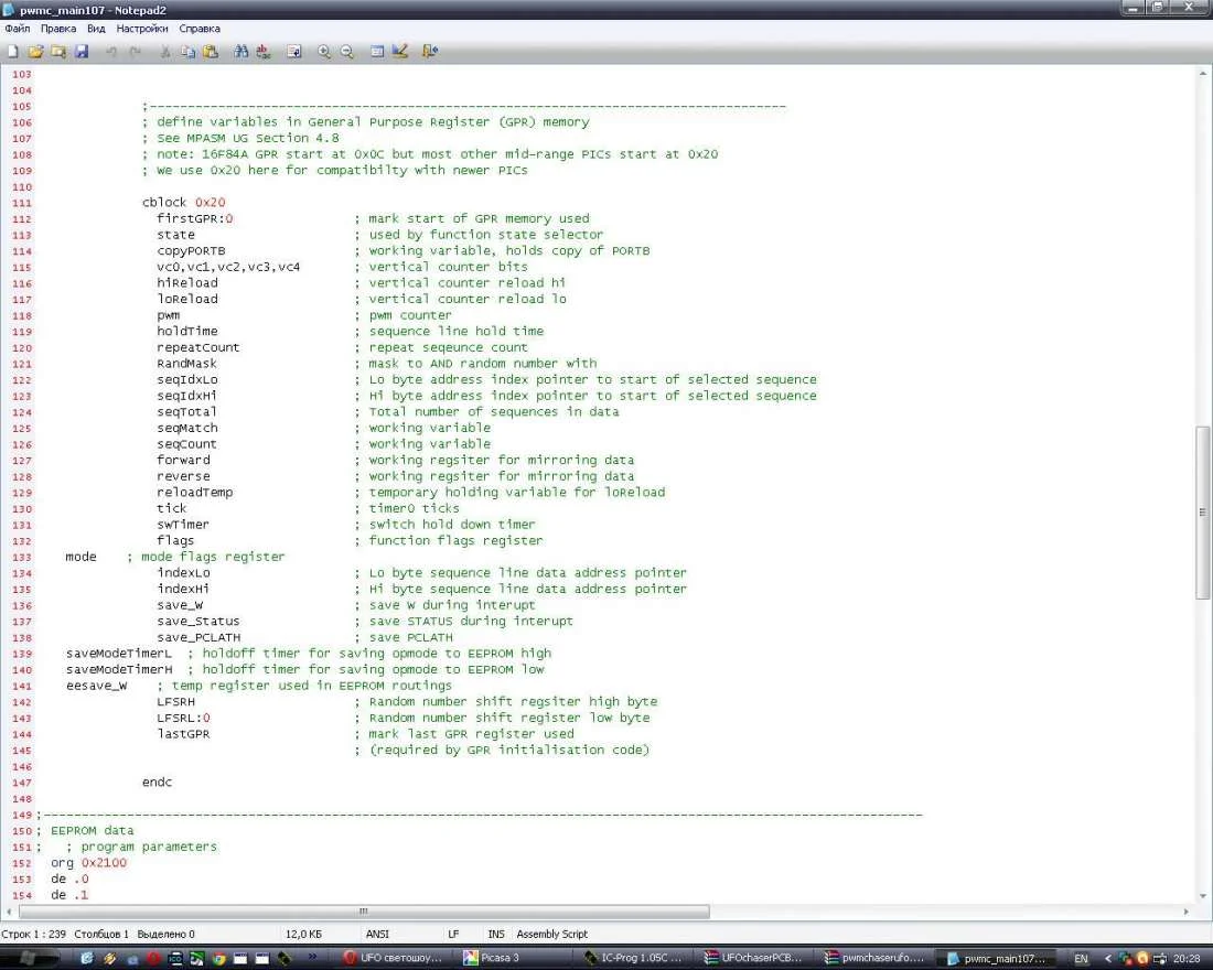

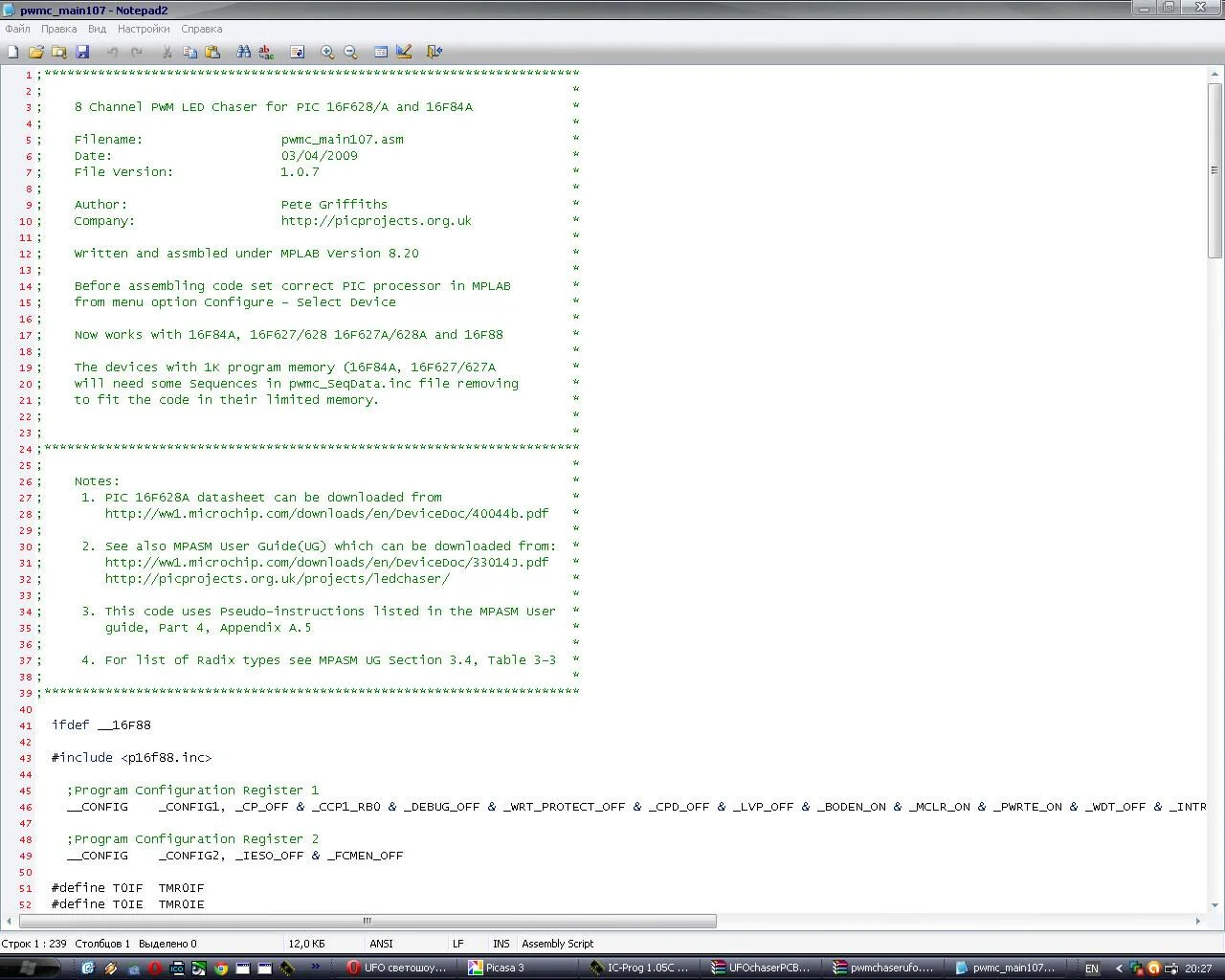

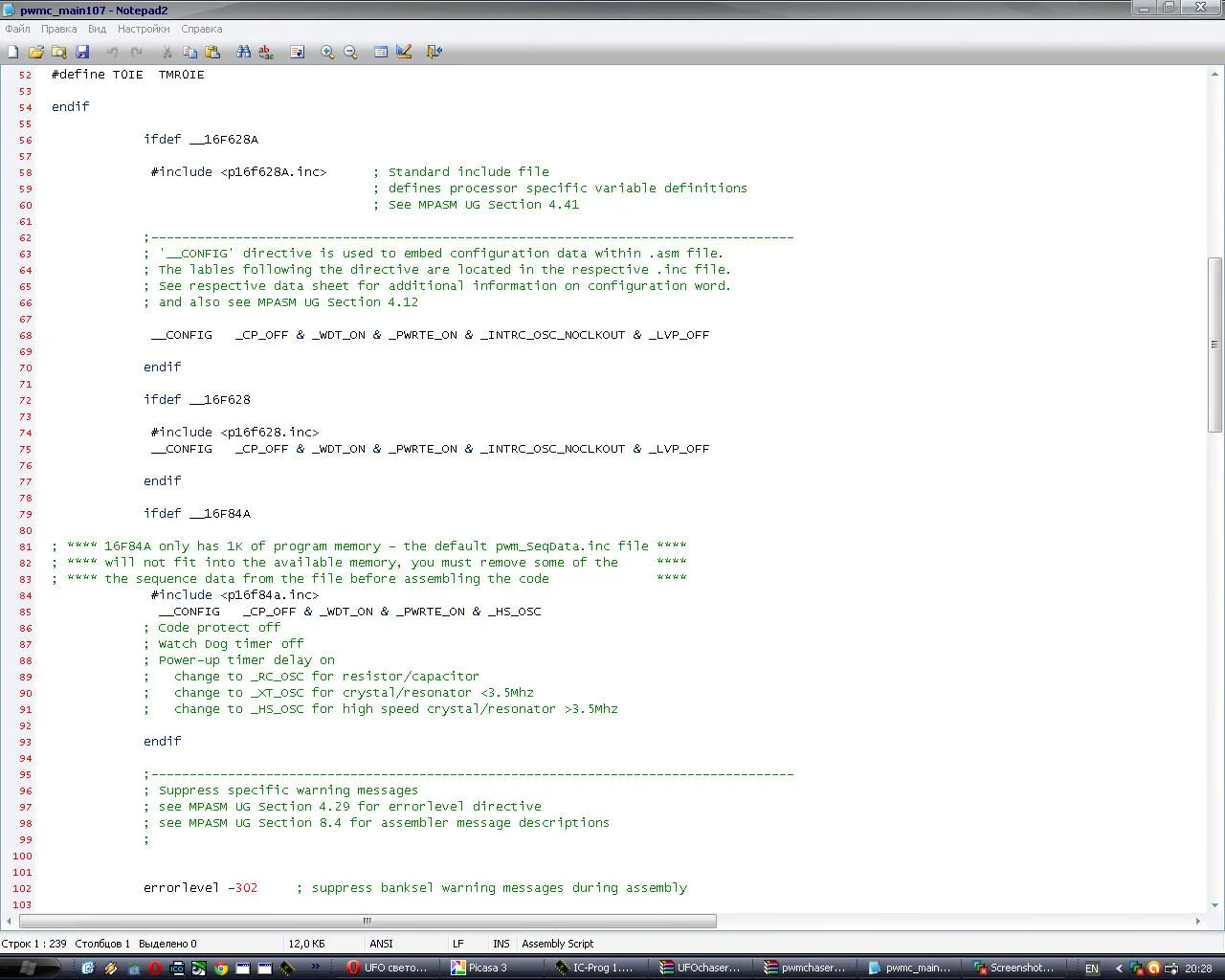

Вот это ... ?

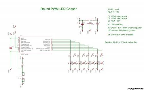

А идея у меня такая - на основе этого устройства сделать цветомузыку , пусть светики МЕДЛЕННО бегают по этой программе , а ЦВЕТ меняют в зависимости от музыки . Использовать планирую тональные декодеры на LM567 и RGB светики . Нечто похожее мне удалось сделать на индикаторе уровня на AN6884 - "столб" бегает в ритм музыки и меняет цвет от PIC12F629 . Прошивка на "УФО" подходит - но чересчур быстро бегает , а ведь ей еще цвет менять ... На цветомузыку сделанные мной заказы есть - но в основном из России - как светодиодную линейку то выслать (2 метра) ... :tehnari_ru_325:
Вот она - хочу белые светодиоды распространить на всю линейку , и заставить их менять цвет от музыки ...

Вот это примерно я и обдумываю - если удастся реализовать задуманный выше вариант , то предполагаю что можно ... А то что на видео - рассыпуха , шибко много проводов - заказчик не справится с монтажем ...
Нет, с правкой прошивки ничего путного не получилось, слишком запутанная, исходник из восьми файлов. Мозги можно поломать, не зная замысла автора.

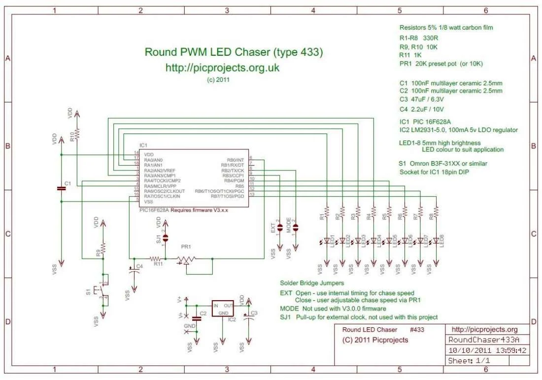

Но, в поисках решения зашел на сайт-первоисточник схемы и нашел нечто более интересное. Как оказалось, у автора есть практически такая же схема и прошивка с регулированием скорости переключения светодиодов. Скорость устанавливается подстроечным резистором PR1 и подбором конденсатора C4. Это ссылка на страницу со схемой и описанием на английском PWM LED chaser with variable speed control.
Ниже схема и прошивка в архиве. Прошивку проверил в Proteus, рабочая.

Огромнейшее вам спасибо ! tehno022 Ваша находка мне очень пригодится ! Вот ведь сколько просмотрел в И-нете статей про это устройство - а самый ценный вариант не заметил ... Спасибо !
