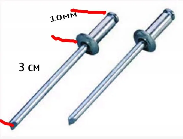

Купил я заклепки,фирма stayer, пакет в количестве 50 штук за 30 рублей, диаметр 3.2 мм, длина гильзы(назову её так потому что не знаю как называется правильно) 10 мм, длина гвоздика что вставляется в гильзу сантиметра 3. Как я говорил мне надо склепать две детали из металла толщина каждой детали 1 мм, отверстия для заклепок 3.5 мм. Так вот какую точно длину надо оставить гильзу и гвоздик?

Ничего не понял. Что оставлять, какие гвоздики? Нарисуйте на картинке размеры.
    11.7 KB · Просмотры: 3,189
Если вы решили клепать вытяжными заклепками, то их трогать не надо. Но и без заклепочника тогда не обойдешься. Прежде чем клепать советую потренироваться на ненужной пластине металла - заклепочник надо довольно сильно прижимать к склепаваемой поверхности, надо руками это ощутить.

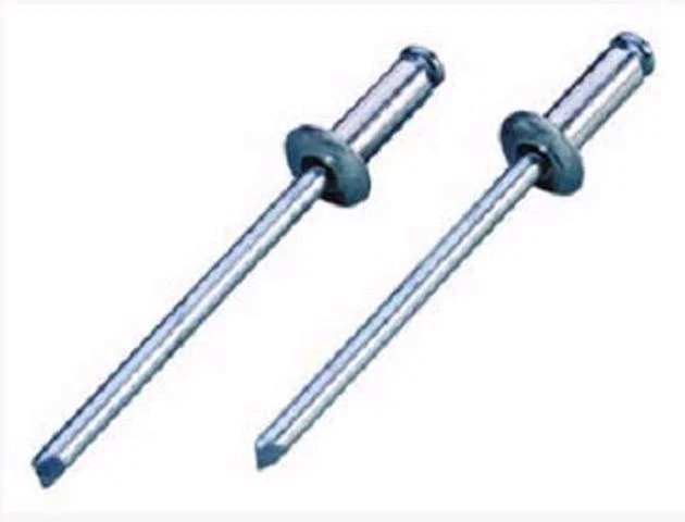

что тут не понять то? Я купил заклепки но она длинее чем мне надо. Вот я и спрашиваю какую длину заклепки оставить.
    14.5 KB · Просмотры: 688
Всю что есть и оставляйте, ничего делать не надо.
Или ты без заклёпочника собираешься их использовать?
Да,без,я вроде бы писал что не купил его. Буду пробовать клепать молотком поэтому я так понял что длина этих заклепок ну очень большая и поэтому спрашиваю про то сколько оставить
Так вроде ответил -
их трогать не надо
. "Хвостик" имеет на конце, который находится в гильзе, каплевидное утолщение. Гильза имеет внутри ослабление в виде трех рисок. Когда вы сжимаете ручки заклепочника хвостик вытягивается из гильзы, разрывая ее "капелькой" на конце по рискам ослабления и формируется как бы трехлистная головка. Как только лепестки головки прочно упрутся в соединямый материал, нагрузка на хвостик возрастает и заклепочник просто отрывает его ( около капельки на хвостике тоже ослабление в виде риски, так что хвостик гарантированно оторвется внутри гильзы). Получаем с внешней стороны аккуратную заводскую головку с маленькой дырочкой в центре на месте вырванного хвостика, а с обратной стороны... ну там чего получится, то и получится - обычно это не очень аккуратный нашлепок металла. Ну вот как то так это работает:tehnari_ru_509:
И на это написал
Если вы решили клепать вытяжными заклепками.... без заклепочника тогда не обойдешься.
. Если молотком, то вам нужны обычные алюминиевые заклепки D 3 мм. Лучше с низкой головкой. Они разной длины бывают. Вот эти, если они длинее чем надо окажутся, надо будет укоротить оставив торчащими над плотно сжатыми листами ~ 1,2 мм. Если длиннее - аккуратную головку не сформировать, короче - тоже не расклепаешь толком + держаться не будет.
Тогда так. "Гвоздик" (стальной стержень) аккуратно выбивай, у тебя должна остаться только алюминиевая заклёпка. Бери массивную железку и прикладывай её к шляпке, лёгким молотком пытайся расклепать. Должно получиться.:)
Так вроде ответил - . "Хвостик" имеет на конце, который находится в гильзе, каплевидное утолщение. Гильза имеет внутри ослабление в виде трех рисок. Когда вы сжимаете ручки заклепочника хвостик вытягивается из гильзы, разрывая ее "капелькой" на конце по рискам ослабления и формируется как бы трехлистная головка. Как только лепестки головки прочно упрутся в соединямый материал, нагрузка на хвостик возрастает и заклепочник просто отрывает его ( около капельки на хвостике тоже ослабление в виде риски, так что хвостик гарантированно оторвется внутри гильзы). Получаем с внешней стороны аккуратную заводскую головку с маленькой дырочкой в центре на месте вырванного хвостика, а с обратной стороны... ну там чего получится, то и получится - обычно это не очень аккуратный нашлепок металла. Ну вот как то так это работает
