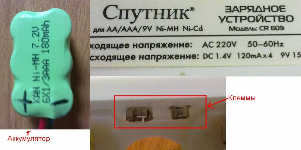

Можно ли заряжать аккумулятор от этого зарядника?
Dmitriy95
19 Апр 2012
8
Всем привет, я начинающий электротехник, надо узнать можно ли заряжать этот аккумулятор от заядника (все на фото)
нет нельзя , зарядник рассчитан на большее напряжение чем аккумулятор
можно ли как нибудь снизить напряжение, например включив в цепь аккумулятор на 1,2 V
что будет, если все-же подключить аккумулятор к заряднику?
может вздуться аккумулятор . лучше подключи его через два-три диода они собьют напряжение . и можно будет заряжать аккумулятор
