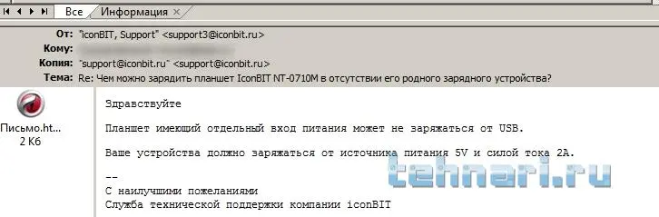

У меня планшет IconBIT NT-0710M, временно остался без зарядного устройства.
Т.к. есть разъём microUSB, то воткнул в него зарядку от своего телефона Samsung B312E.
Это не приносёт вреда планшету?
Зарядил подсоединив кабелем к компу.
Сегодня пришёл ответ от саппортов IconBIT-а.
Прикрепил аттачем.
    18.4 KB · Просмотры: 269
Ну и что, это не аксиома. Может и заряжаться, вы то что выяснили практически?
Э...:nini: я не об этом спрашивал!
Мне было важно знать, что зарядник от моего сотового не навредит планшету.
А скорость зарядки пусть хоть и помедленней будет, пережду.

Главное чтобы вольтаж и ампераж подходил !
А как он должен подходить, подробней расскажите?
С вольтажом человек погорячился. Все адаптеры USB выдают одно и то же напряжение - порядка 5В.
А вот ток (именно ток, а не сила. Нету у тока силы и быть не может. Сила - отдельная характеристика) должен быть достаточным для заряда устройства. Если адаптер не потянет запрашиваемый устройством ток, то может сгореть адаптер. Поэтому чем выше циферка про ток на заряднике, тем безопаснее процесс зарядки.
Не всё так просто ребята, на некоторых девайсах "хитрая" система заряда, в разъёмах на контактах порта имеется резистор, по средствам которого девайс и "понимает" что ему воткнули зарядку, после чего отдаётся команда "на приём заряда" :)

А вот и нет. Согласно новомодной технологии QuickCharge зарядники с поддержкой этой феньки могут выдавать в тот же USB разъём помимо 5 и 9 и даже 12 вольт. Правда, перед повышением напряжения они должны опрашивать устройство на готовность к такому насилию.
У меня на motorola Defy в этом плане всё куда печальнее, она заряжается только от ОРИГИНАЛЬНОГО ЗУ, от других (и китайских и фирменных) она нифига не заряжается, да показывает что заряд идёт, но по факту телефон вообще не примает заряд, а от ПК с установленными драйверами (это обязательно) заряжается на ура. Более того, оригинальная зарядка от моторолы этой убивает АКБ других планшетов/телефонов, заряжаются они от нее до 100% очень быстро, но совсем не долго держат заряд.
Видимо, в данном случае зарядник как раз и не особо заботится о потребностях подключаемого устройства.
Зря ты так, это реальный прикол, не помню уже точно какой номинал был на моей мото, короче суть, резистор определённого номинала подключается между сигналом и +, по нему и "читает" смарт что ему всунули. Если без резистора или не правильный номинал, смарт либо вообще не реагирует, либо показывает "идет зарядка" но на самом деле никакого заряда нет.
