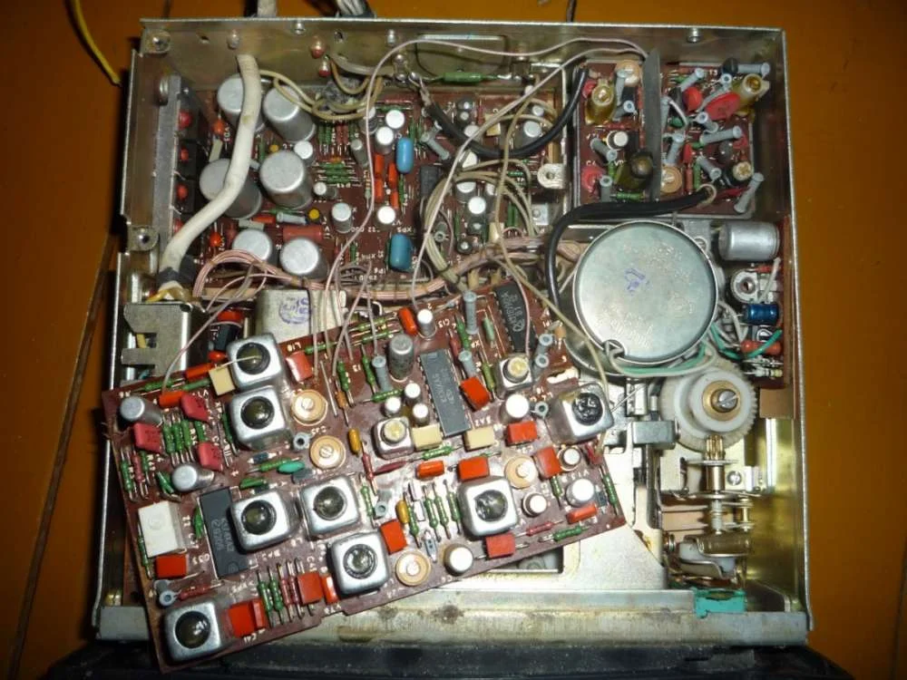

Имеется кассетная магнитола Эола РМ 320 СА, хотелось бы впаять ей в усилитель провода, что бы можно было через магнитолу слушать музыку с мр3 плеера. Вот только не знаю куда припаять их. Надеюсь на Вашу помощь.
    117.4 KB · Просмотры: 4,186

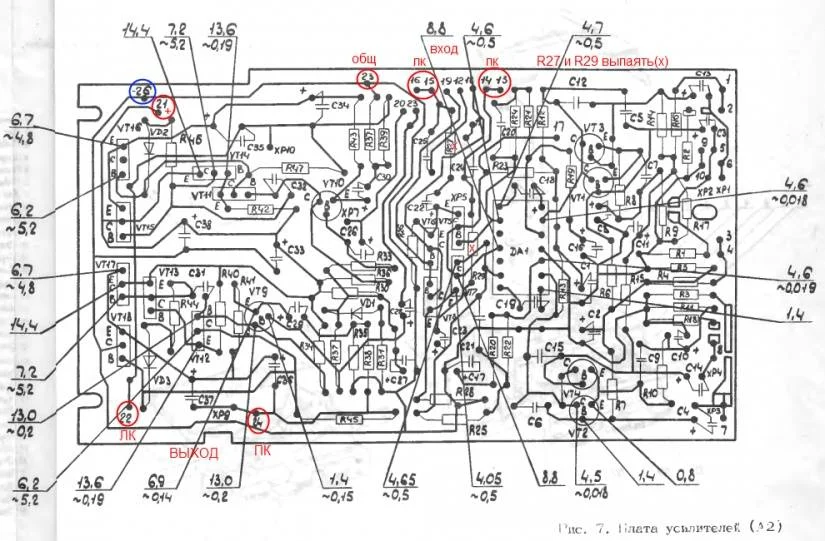

мои познания не велики, но думается так, после головки, должен идти предусилитель, дак вот где-то в том районе наверное :)
Только с плеера
