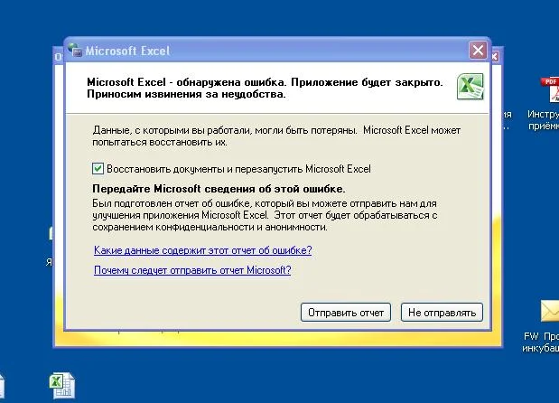

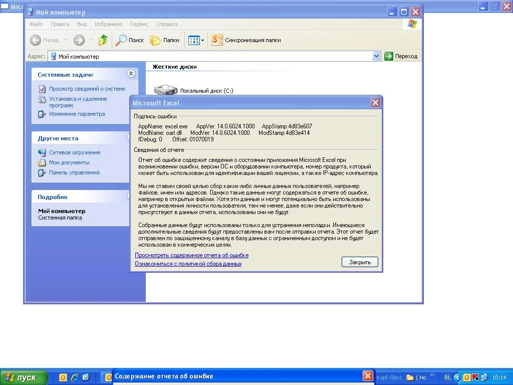

Такая проблема, может кто ни будь знает как её исправить? Смысл в том что есть компьютер подключённый к сети, на нём установленна MS Office 2010. При открытии Excel файла с сетевого ресурса выдаёт такую траблу(файл вложен). Потом перезапускает файл в изменённом виде (таблица ломается, половины данных нет). tehno015
Переустанавливал офис, не помогло.

Посмотрите вот эту ссылку:
Бюллетень по безопасности (Майкрософт) MS13-085. Описание обновления для системы безопасности в Microsoft Office 2010 (Oart.dll) от 8 октября 2013 г.
Тут речь идет об обновлении системы безопасности путём установки того самого проблемного (для Вас) файла oart.dll. Попробуйте удалить эти обновления. Их номера указаны в ссылке.
