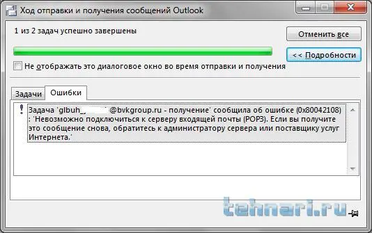

Доброго дня! У одной барышни столкнулся с такой проблемой: аутлук напрочь отказывается коннектиться к почтовому серверу, аргументируя это вот таким скриншотом:
Установлен Office 2016 Home&Business лицензия, к интернету подключаемся через прокси с UserGate, настройки все перешерстил, порты проверил, ограничения убрал. Пробовал удалять офис, чистить все клинером и руками, запускал аутлук из-под другой учетки - все одна фигня, почты нет. Подскажите, в какую сторону еще можно копнуть?
Я бы попробовал с другой почтой, скажем создать левую почту на Gmail, она должна подключиться самостоятельно в Outlook, без лишних настроек.
Если эта почта работать будет нормально, то дело не в Outlook. Тогда нужно капаться в настройках сервера почты:
Как видно из скриншота половина настройки прошла успешно и сервер исходящей почты должен работать. Выдает ошибку сервер входящей, спрашивайте настройке у сисадмина или того кто ведет ваш почтовый сервер.
Забыл отписаться, разобрались с проблемой. Вышел косяк с портами, перекинули все на место.
