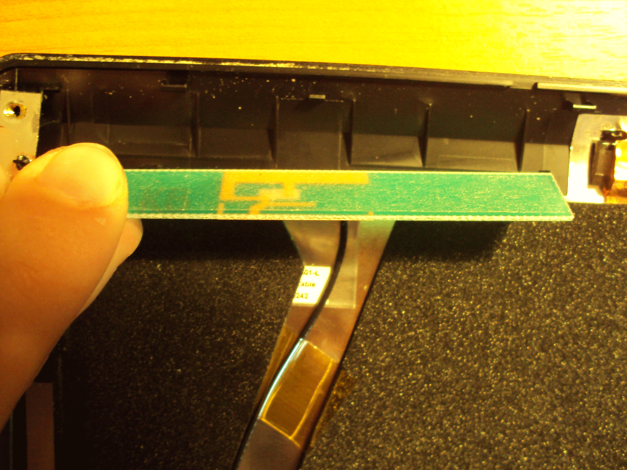

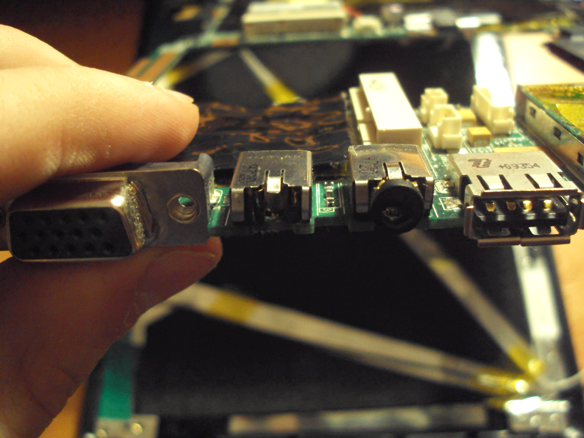

Всем привет. Имеется вот такое чудо от компании MSI. Столкнулся с проблемой слабого принятия сигнала WiFi. У всех ловит - а у меня не ловит)
Можно-ли как-нибудь усилить антенну у нетбука?

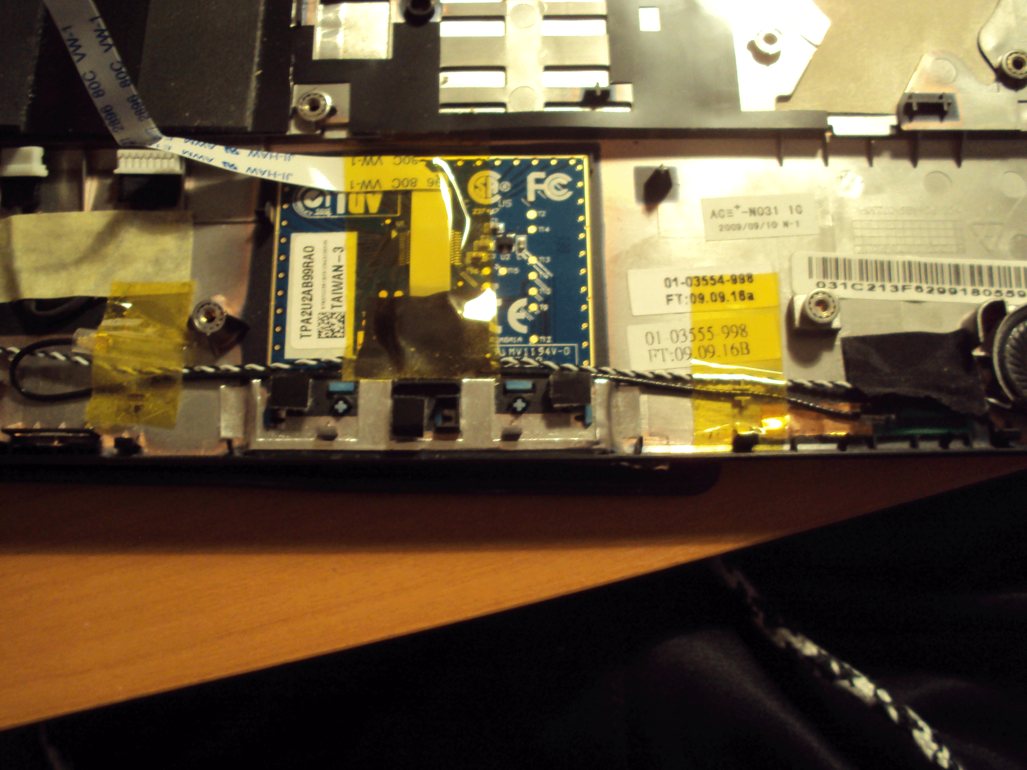

p.s. У нетбука под тачпадом обнаружил антенну, точно такую же, как и WiFi. Можно ли её задействовать?

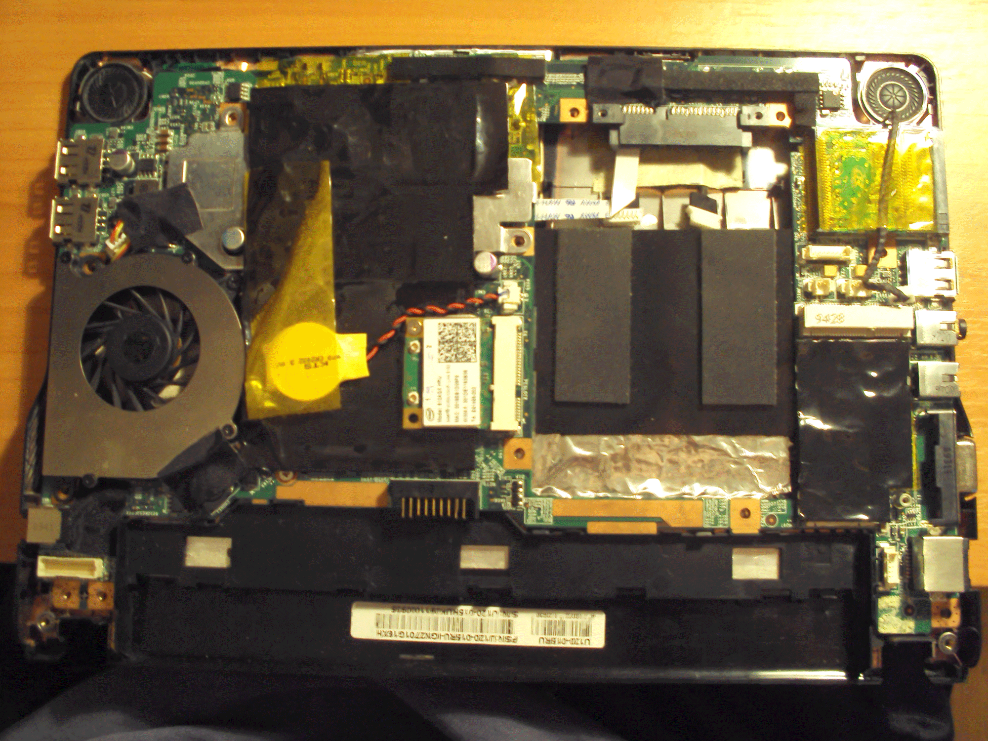

p.p.s Под HDD обнаружился странный 8-pin удлинитель. Для чего он?

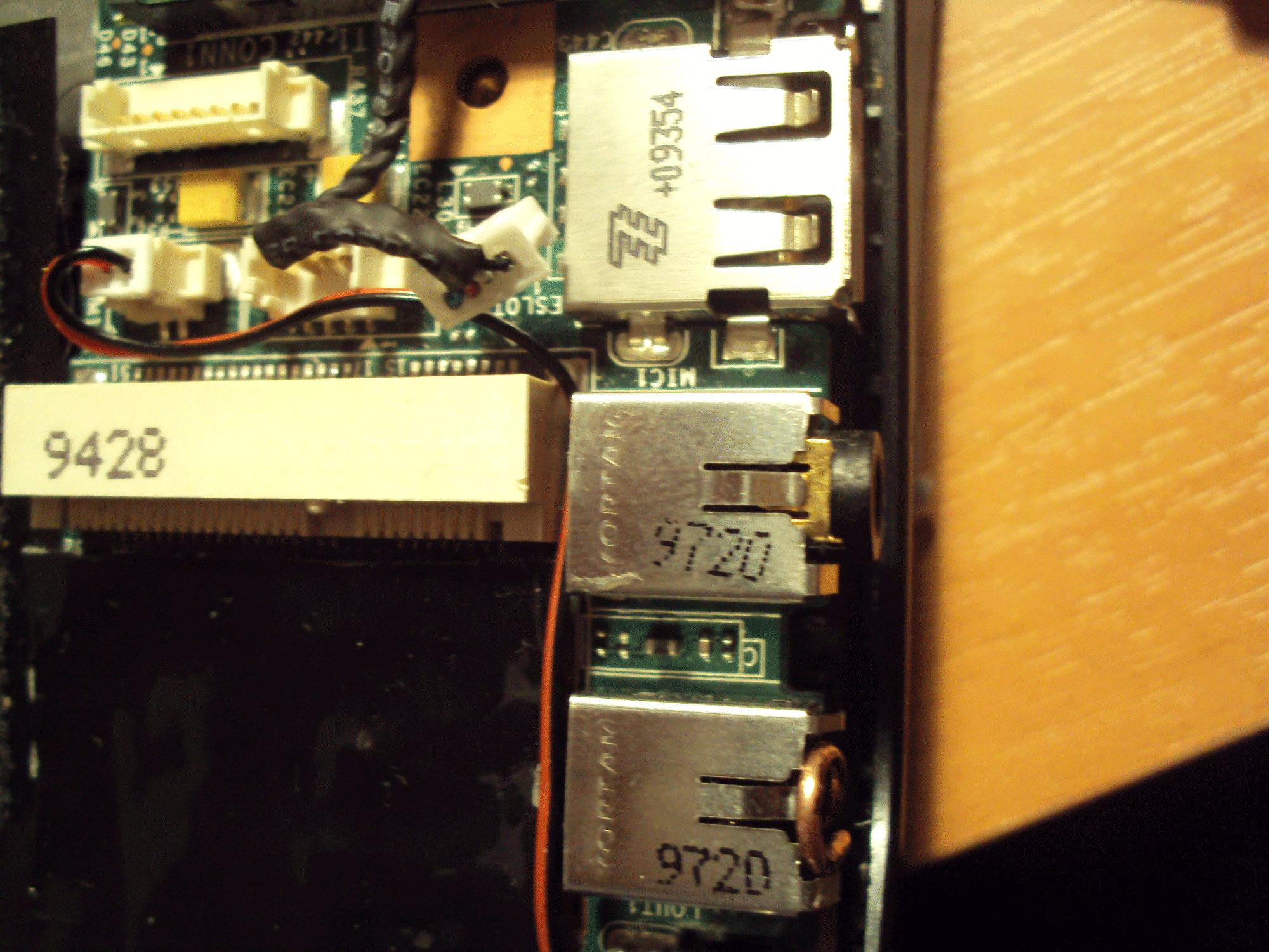

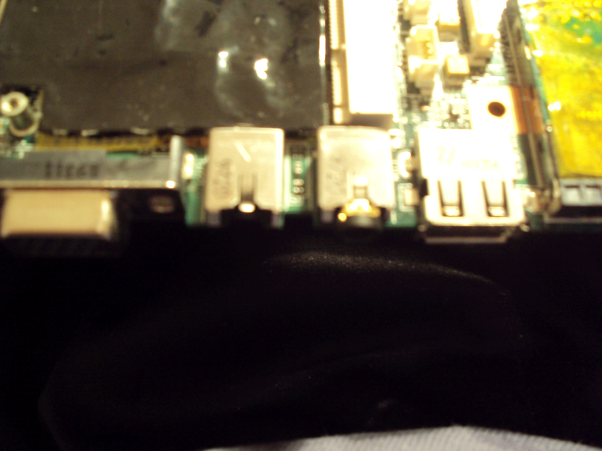

p.p.p.s. На материнке раздолбан вход для наушников (см. фото). Можно ли его как-либо отремонтировать? (пока работает за счёт самодельного контакта из медной проволоки)))

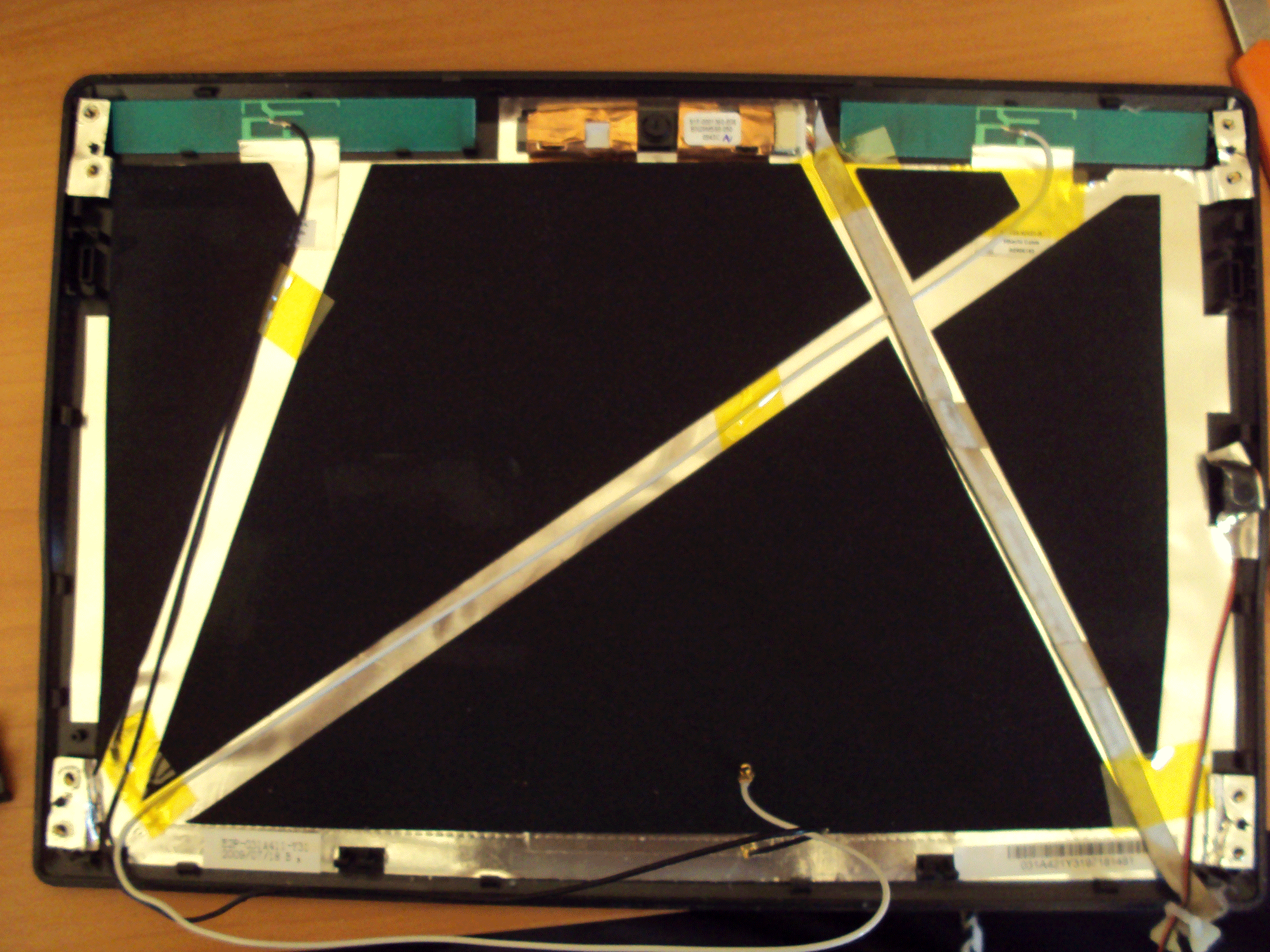

Можно усилить медной проволкой по периметру экрана.
Разъём наушников только перепаивать
Где сама плата WIFI? на фото её нет
Плата справа от батарейки биоса (под жёлтой плёнкой)
А проволоку можно замкнуть? (соединить 2 антенны)
Проволку можно сделать так (см фото)
замыкать нежелательно там 2 стандарта связи какой то из них a b g n

Проволока толщиной 1мм пойдёт? Нужно ли изолировать проволоку от матрицы экрана (от греха подальше:tehnari_ru_707:)?
Соседи такие соседи
А это не соседи:tehnari_ru_707:))
Изолировать желательно, мало ли статика или ещё что-то выбъет всё плату wi fi.
Проволка желательно потолще, но не переборщить
PS Антенна под тач падом (коснтрукция у наших буков похожа) это Синезуб (bluetooth)

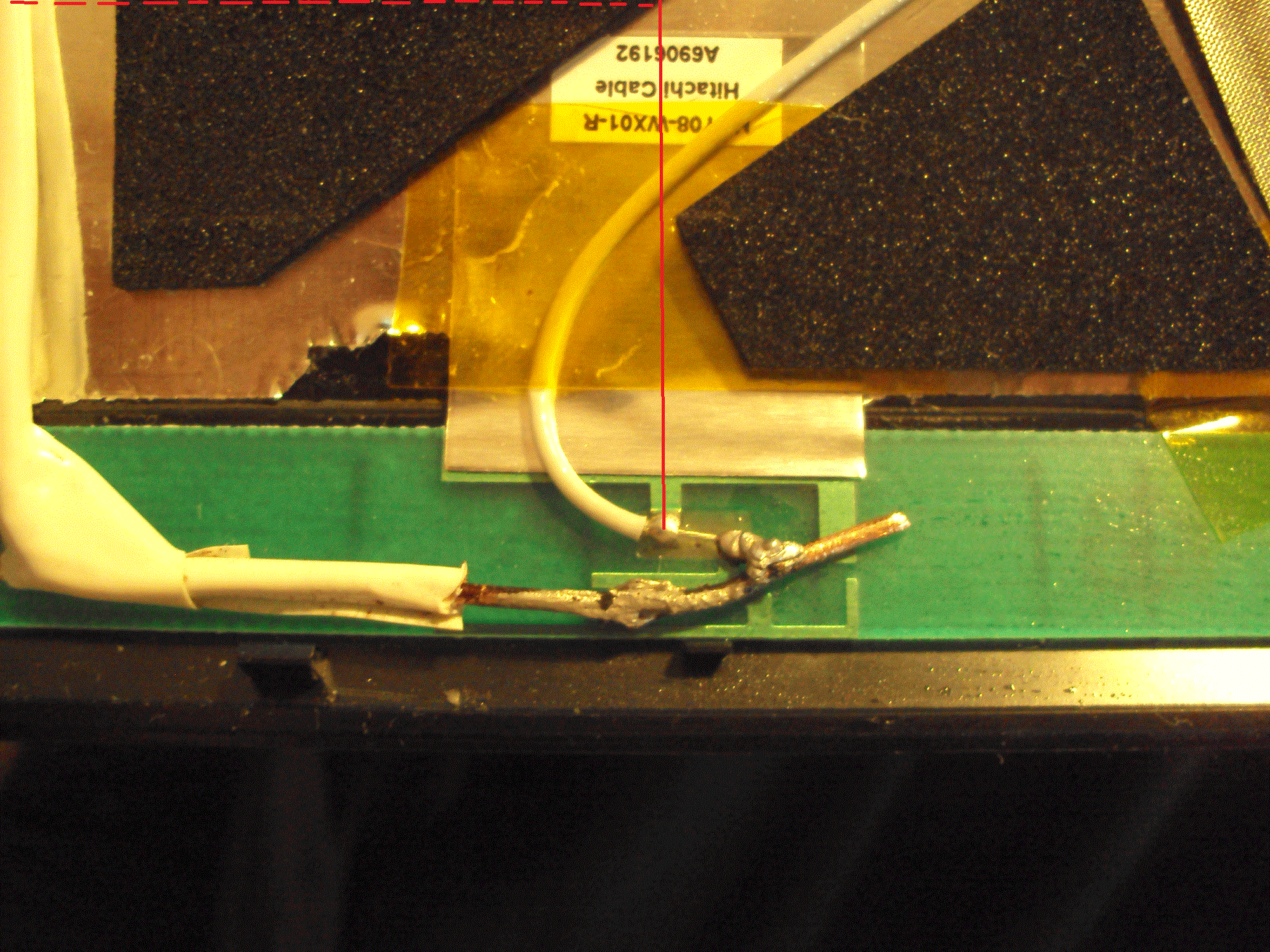

а проволоку подпаивать к обоим выходам коаксикалки или к 1-му?
никто не подскажет?
Что? Простите не понял что вы имеете ввиду
У провода 2 выхода, которые соединяются дорожкой на плате. Как припаять антенку?
П.С. Завтра покажу,какие антенки сделал. А то сейчас спать надо)
Сделал вот такие антеннки(белого цвета). Их концы просто подпаять к текущему проводу?
берём провод от карты вифи заголяем обматываем изолентой всесь провод и всё
Сделал! Завтра буду пробовать его в "боевых" условиях:tehnari_ru_707:
Да, сигнал усилился. Но этого недостаточно( Может попробовать подпаять другой конец аннтенки как на схеме?
P.S. За качество пайки извиняюсь, сейчас немного исправил, сделал поаккуратнее)
