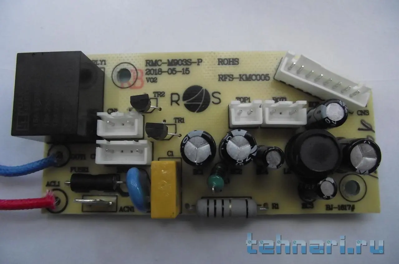

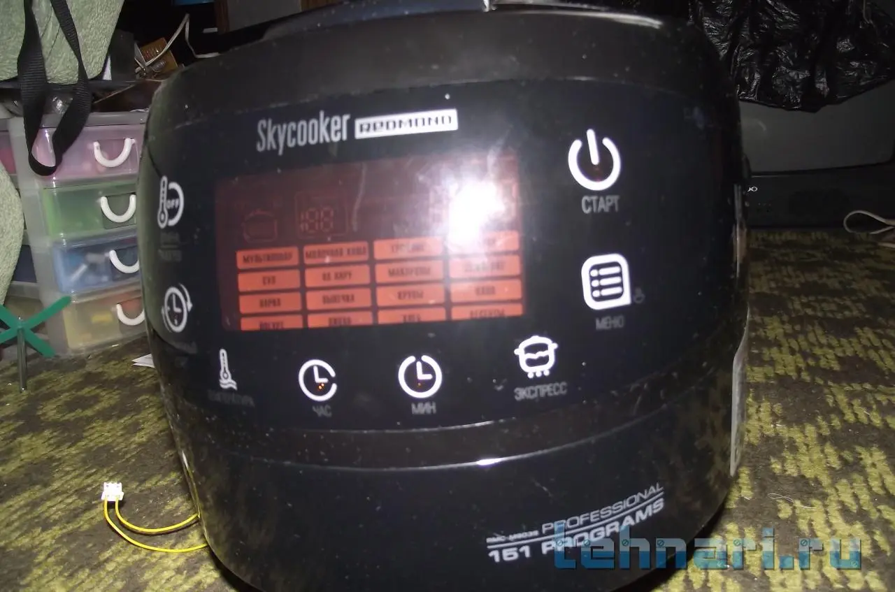

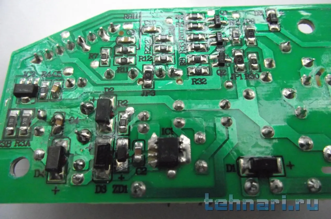

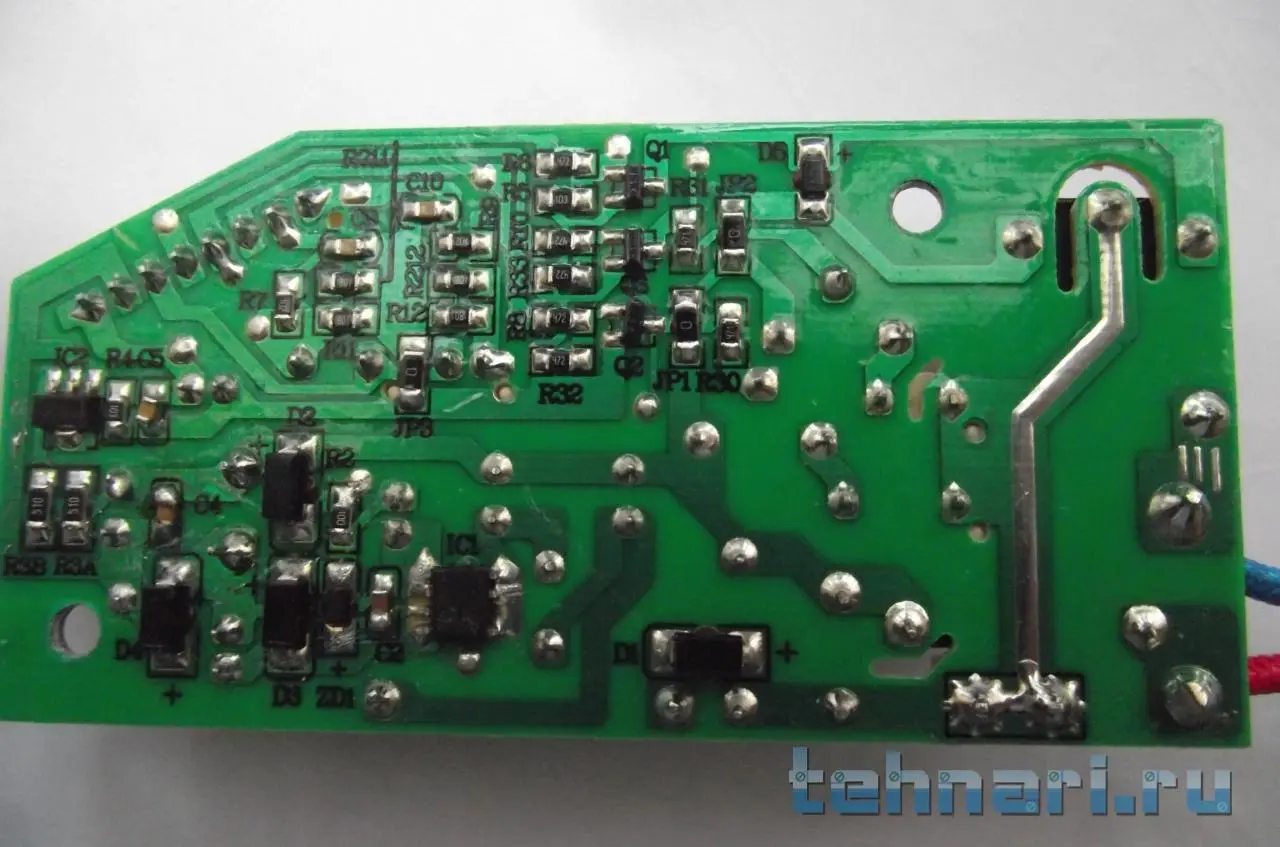

Принесли в ремонт. Диагноз: не включается. -Разобрал ,посмотрел все термопредохранители: обрыв по чашей -216 град. Поставил новый, включил, после диода на конденсаторе =310В. И всё!!! После микросхемы IС1 (dc-dc преобразователь) нет ничего! Все залито лаком, маркировку на ней не видно. Пытался ногтем счистить лак-стёрся вместе с маркировкой. IC2 -78L05(чуть просматривается). Кто знает, подскажите ,что это за "микроб"? Остальные детали, вроде, живые. Фото прилагаю!

В сети есть "таблица по опознанию и подбору аналогов микросхем БП", по ней и определяйте какая у вас стоит.
так пожара вроде нет, тестером пройтись по контролкам, на самом деле ТС дал только питатель, а там ведь есть и контроллер
А кто вопрошал о пожаре!?
А ему пока больше и не надо.
