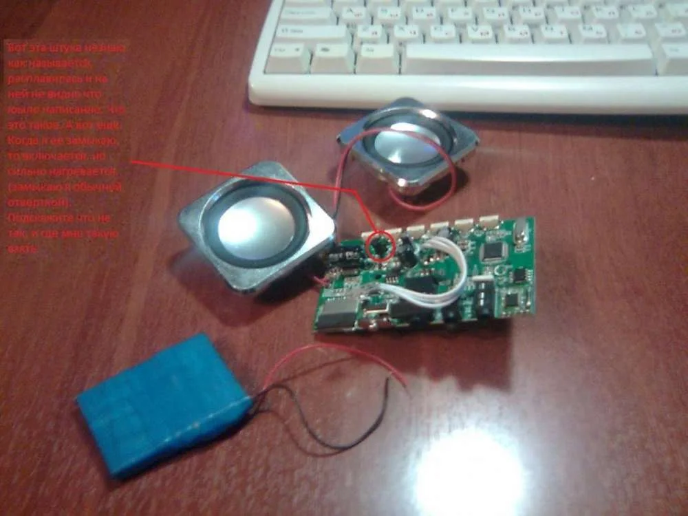

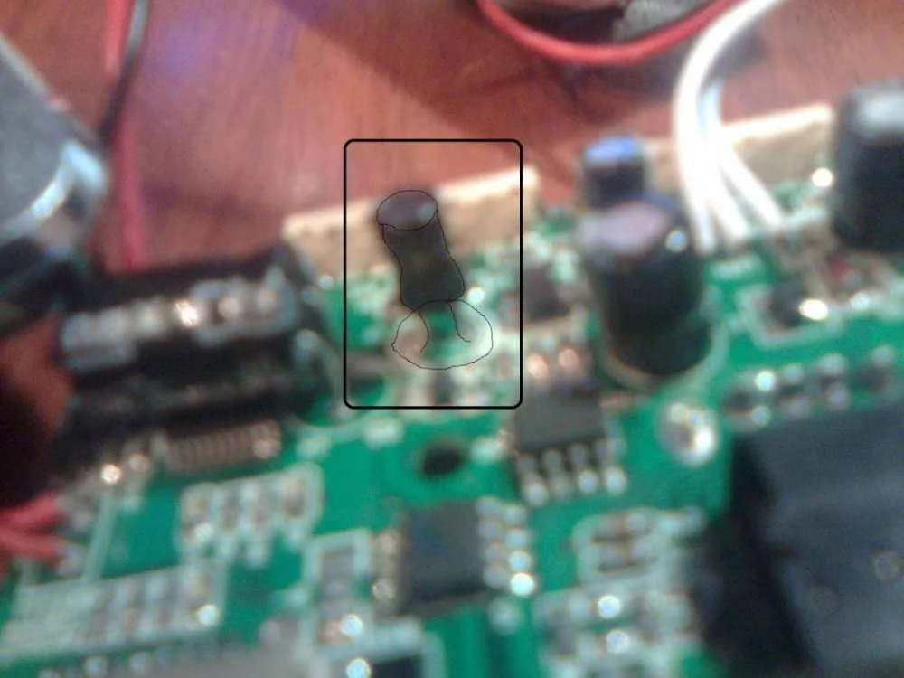

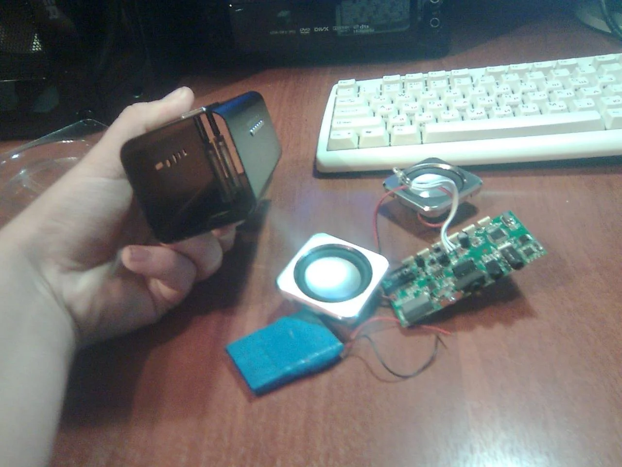

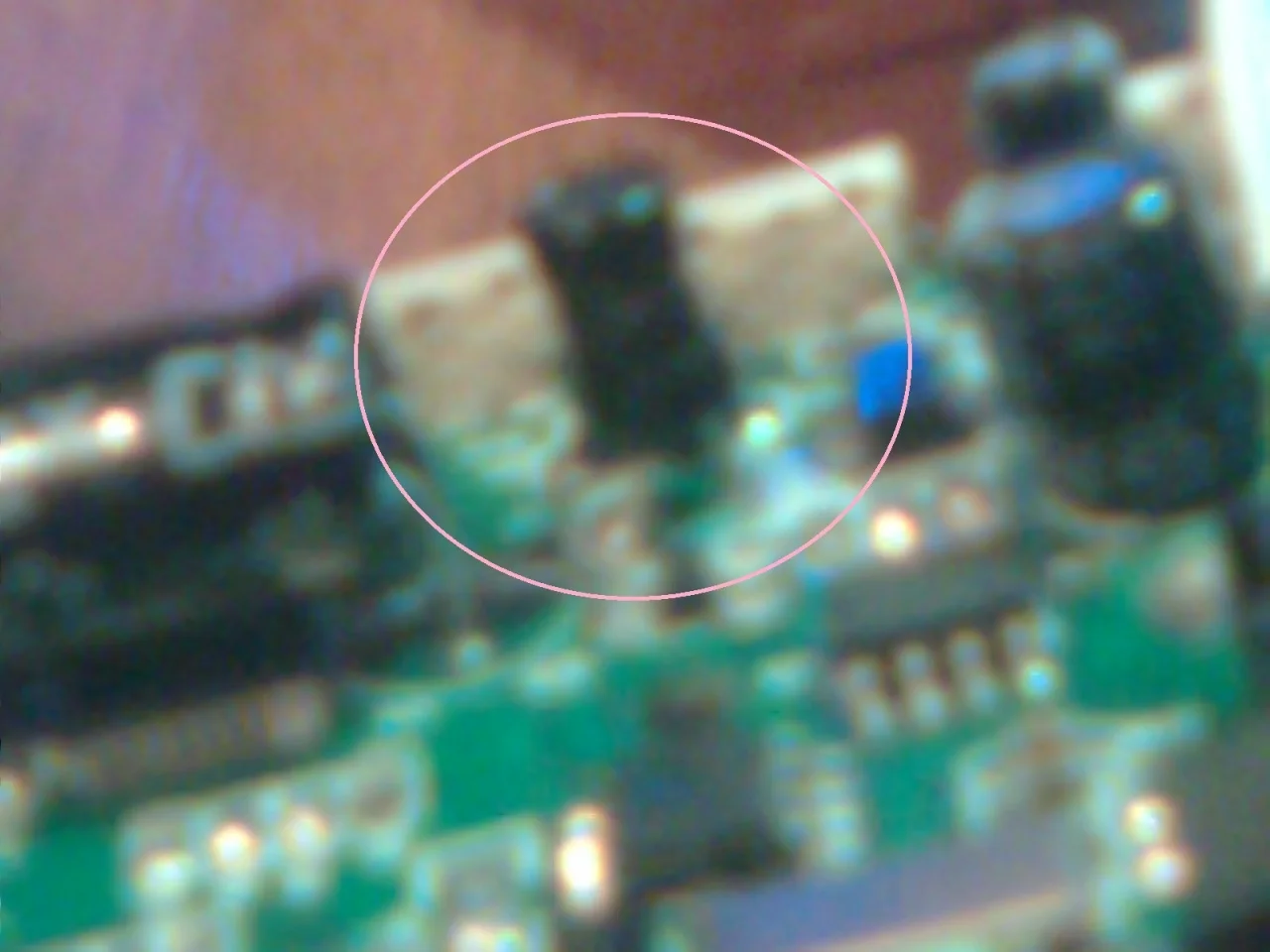

Всем Привет. Кто нибудь сможет мне подсказать как мне быть в моей ситуации. Разобрал Я Music Angel, потому-что он не с того и сего замолчал.:tehnari_ru_281: Смотрел смотрел и увидел как штука одна расплавилась. А на ней было что-то написано не знаю что, ведь расплавилась и не видать.:tehnari_ru_325: Кто нибудь может предоставить схему к Music Angel, чтобы я знал что мне надо купить, всмысли с какой характеристикой эту штуку взять. Заранее благодарен:tehnari_ru_203:

Что на ней написано?
Совершенно не видно, что это за деталь, но могу предположить, что это дроссель. Расплавится он может при коротком замыкании на плате.
Да да это дросель. Мне парень один сказал я забыл совсем. Там все раславилось и все ствло черное. Там даже надпись расплавилась
это действительно дроссель... разбирал подобный аппарат. сносите в магазин радиодеталей. подберут подобный. если руки с паяльником дружат, можете впаять...
А за этот ремонт много возьмут? (Имейте ввиду, что мы живем в России, и даже за мелочь приходится расплачиваться совсем не мелочью) А точне я живу в Уфе, калининский район, черняковка
Прежде чем его менять, надо определить причину выхода его из строя. Скорее всего дело не в нём, его сгорании уже следствие, а не причина неполадки.
Да там батарейка была с проводами припаянна, а провода были слишком высоко огалены, там за что-то задело и хряк.
В принципе, при батарейном питании, дроссель можно исключить из схемы, установив вместо него перемычку. Если, конечно, он стоит именно в цепи питания.
Прочёл то, что ты написал на фотографии и теперь точно скажу - дело в самой схеме. Что-то там вышло из строя, раз сильно нагревается.
Ты меня не понял Валерий. Я когда включаю, он не включается. Там ведь этот дросель припаивают к плате, а другой стороны две штуки торчат. И когда я эти две штуки друг с другом соединяю при помощи отвертки или проволки, то там какая-то схема нагревается. Раньше когда этот дросель был в норме там ничего не нагревалось. Ведь в проволке или отвертке не достаточного сопротивления для поглащения теплоты (вроде какието единицы измерения uF)
Так вот именно по причине того, что какая-то деталь вышла из строя и сгорел дроссель. А замыкая его выводы отвёрткой, ты подаёшь ток напрямую и эта микросхема начинает нагреваться. Скорее всего именно она и требует замены.
xXxPanasonicxXx Дроссель в электротехнике - это проволока, намотанная на каркас.
С сердечником или без
Валерий, у меня КЗ случилось из-за аккомулятора. Огалённый провод задел что-то. Может и эту штуку вот и сгорела.
Да, такое возможно.
В таком случае нужно относить в ремонт, там всё прозвонят знающие люди... И скажут что да как...
Сносил в ремонт, там говорят мы с таким первый раз столкнулись и отказываются ремонтировать
Ребята не квалифицированные значит,
Насколько мне известно, без табличных данных (тип проволоки, толщина, шаг намотки, количество витков и т.д.) по этому дросселю воспроизвести его в точности невозможно, а производители такие данные не разглашают обычно. Да и мотать самостоятельно не каждый возьмется, дело это обычно стОит дороже, чем приобретение нового девайса. Потому и отказались. И отказ этот ничего не говорит об квалификации телемастера, так что не делайте поспешных выводов.
Дроссель стоит в схеме разводки питания по защите, без него девайс не заведется. Напрямую перемычки втыкать не рекомендуют, потому как может быть короткое. Вполне вероятно, что замена дросселя поможет восстановить устройство, особенно если остальные элементы живые.
